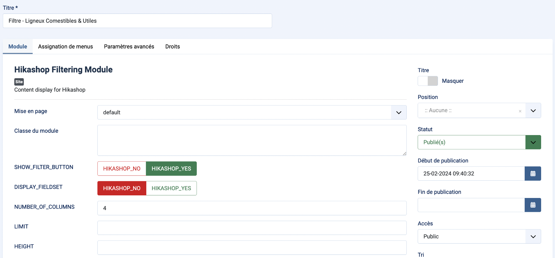

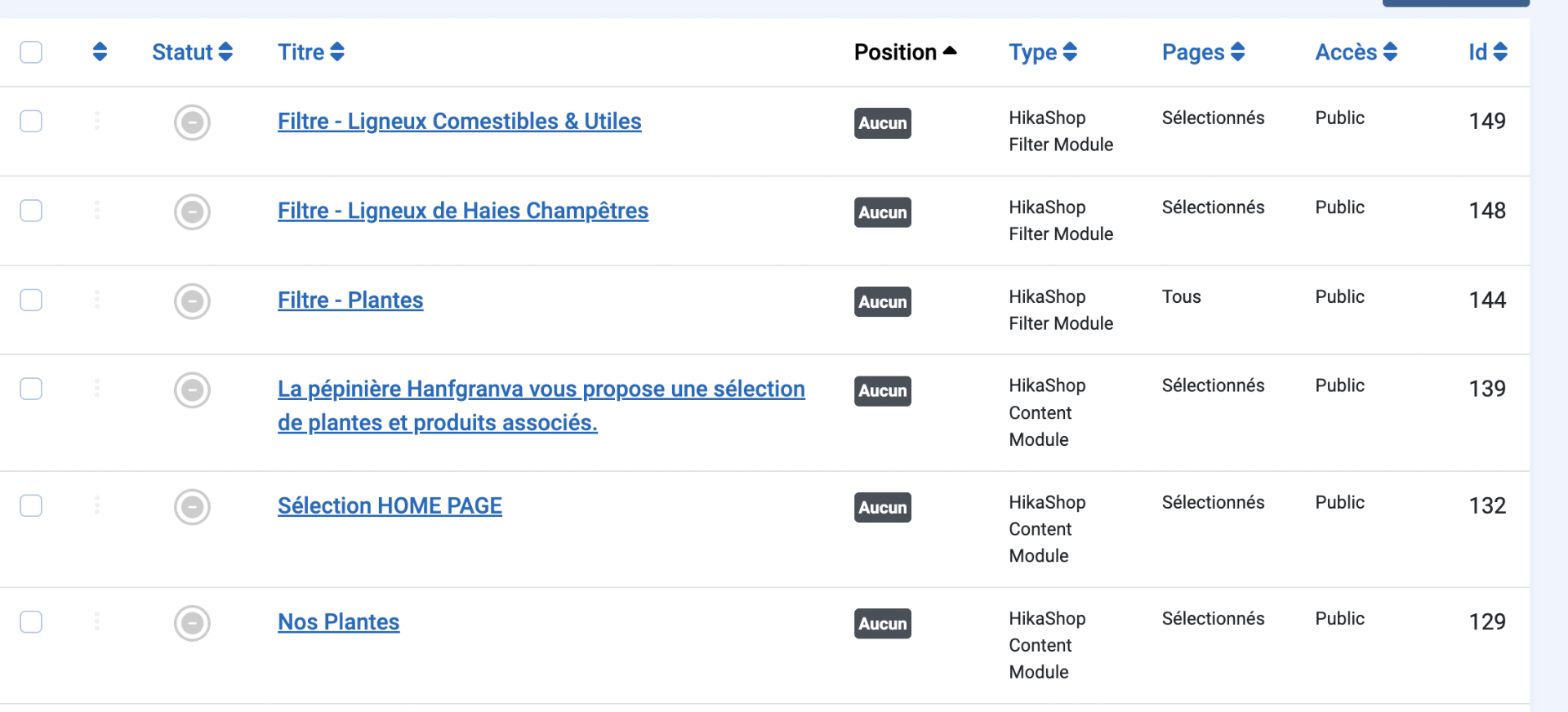

Depuis la mise à jour de Joomla 5 vers Joomla 6, je rencontre un comportement anormal avec les modules HikaShop.
Problèmes constatés :
Plusieurs modules HikaShop (Filter Module / Content Module) apparaissent comme inactifs / non opérationnels alors qu’ils sont bien en statut “Publié”,
avec :
Accès : Public
Dates de publication valides
Assignation de menus correcte

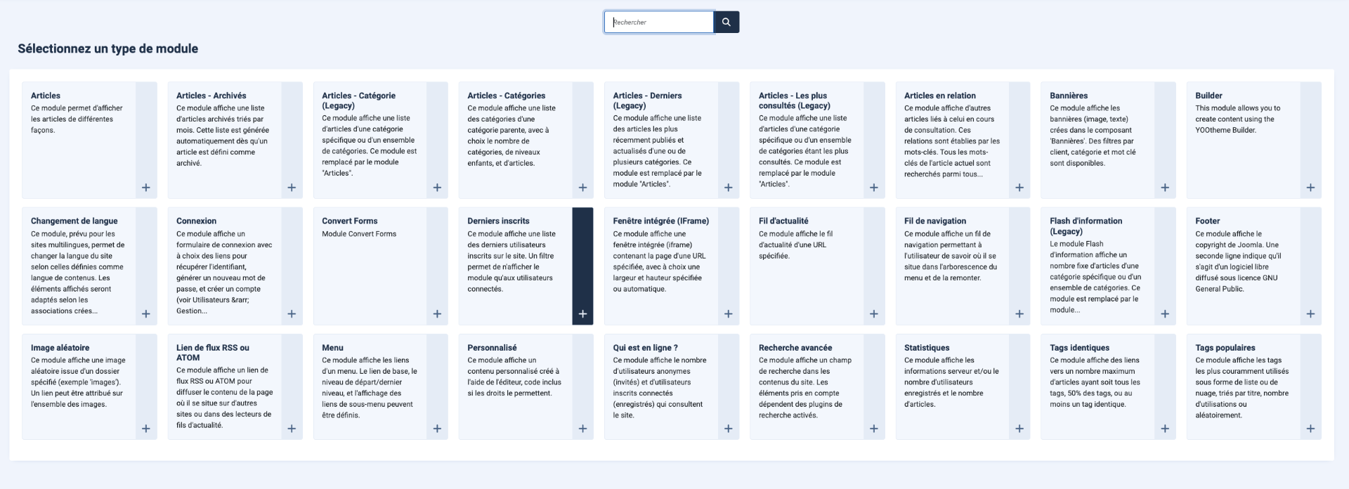

Dans l’interface Extensions → Modules → Créer, les modules HikaShop ne sont plus proposés (HikaShop Filter / Content, etc.), alors qu’ils existent toujours et fonctionnent partiellement lorsqu’ils sont déjà créés.
Ces modules fonctionnaient correctement avant la migration vers Joomla 6, sans modification de l’architecture du site.

Vu ce que vous décrivez, cela indique qu'il y a eu un problème avec les entrées de ces modules dans la table extensions de Joomla.
Soit les entrées ont été modifiées d'une façon qui fait que le gestionnaire de modules ne les voit plus, soit elles ont été purement et simplement supprimées de la table extensions.
Si vous en avez les capacités, je vous recommanderais de vérifier d'abord la table extensions dans votre base de données via PHPMyAdmin.
Regardez si vous y trouver les entrées pour les modules HikaShop.
Si oui, alors il faudrait réparer manuellement les entrées pour que Joomla puisse les voir à nouveau.
Quoi faire exactement va déprendre de l'état de ces entrées, donc difficile à dire actuellement pour moi.
Si les entrées sont complètement manquantes, alors vous pouvez utiliser la fonction "discover" du gestionnaire des extensions de Joomla pour rajouter les modules.
Cela devrait également le faire si les entrées sont déjà dans la table extensions mais vous risquez ensuite de les avoir en double dans cette table, ce qui n'est pas idéal.
