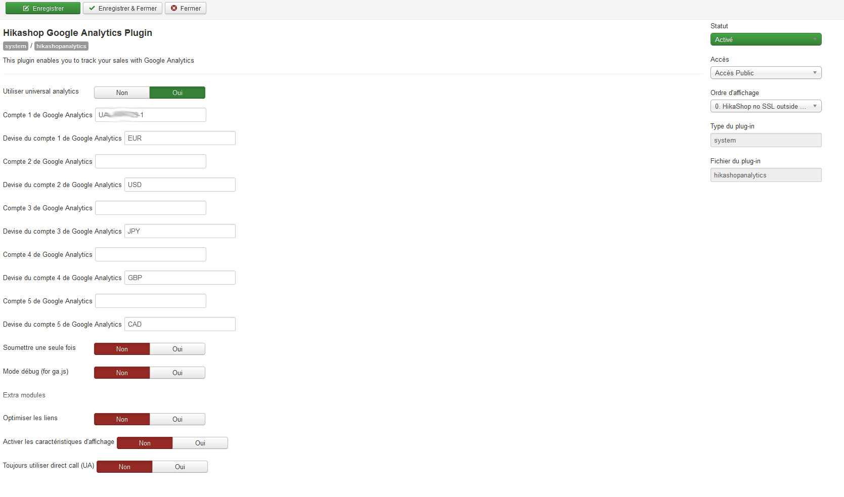

It doesn' t work,
As indicated on the post upside I had install (Garandet) all this around 5 weeks ago
I had activate the plugin (parameters below)
But nothing available on my Google analitycs desk
Do you have an idea how to resolve this.
Thanks in advance

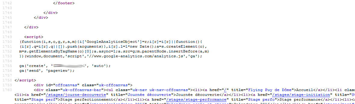

1/The analitycs script code is integrated by the template (yoothme box where to copy the script) and it's work for all the stats (number of visitor and so), the script code is also well present on each produc page :

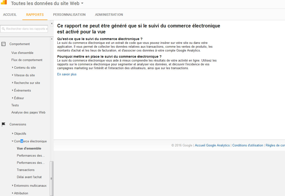

I let few days to see if there are any change but..no. I am not able to have any data from my analytics .
Always the same message :
"Ce rapport ne peut être généré que si le suivi du commerce électronique est activé pour la vue
Qu'est-ce que le suivi du commerce électronique ?
Le suivi du commerce électronique est un extrait de code que vous pouvez insérer sur votre site ou dans votre application. Il vous permet de collecter les données relatives aux transactions, comme les ventes de produits, les montants d'achat et les lieux de facturation, et d'associer ces données à votre compte Google Analytics.
Pourquoi mettre en place le suivi du commerce électronique ?
Le suivi du commerce électronique vous aide à mieux comprendre les résultats de votre activité en ligne. Utilisez les rapports sur le commerce électronique pour segmenter et analyser vos données, et découvrir l'incidence de vos campagnes marketing sur l'intérêt et l'interaction des utilisateurs, ainsi que sur les transactions."
Any idea ?
  • Posts: 26378
9 years 11 months ago #248190
I guess that Google is asking you to activate the "e-commerce" feature for your google analytics.
It's not related to HikaShop or any plugin ; just the configuration of your analytics account, for that specific "view" (aka: a website)

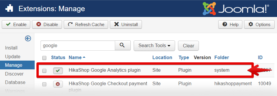

Hi Philp,
Thanks for your reply. Yes the plug in is active as seen on the first screenshoot upside. I remade the check on the extension manager...

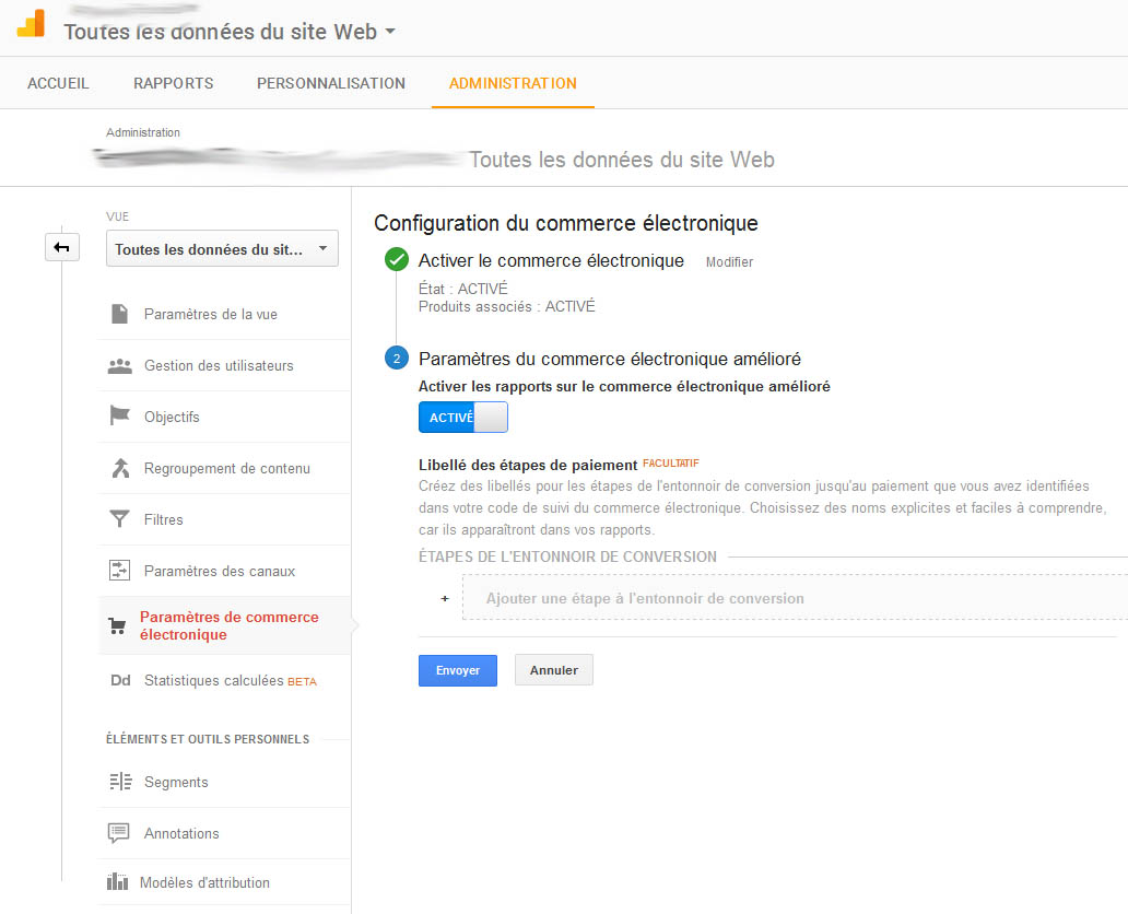

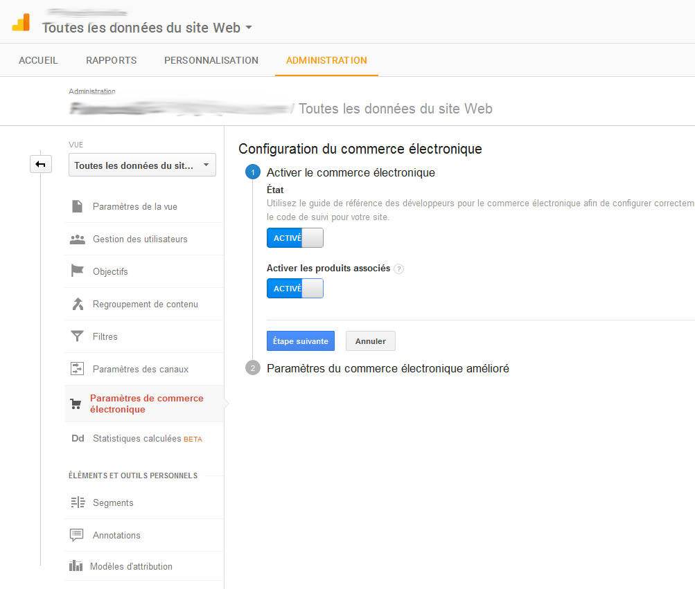

The steps screenshoot if it can help another person :
and second step
Hop it will be enought to cath the infos...
Thanks for all

It seems work now...but I have the dollar as money on my G analytics. In the HS plug in I put the EUR as seen on my first screenshot post...above?
Any ideas?
And the amount of transactions are not well (around two time for each transactions : for ex a 80 eur real transaction give 179,09 $US...!). ? Post scriptum : It seems to be a pb of double entry (in G analytics) without and with the www so each command count double?
