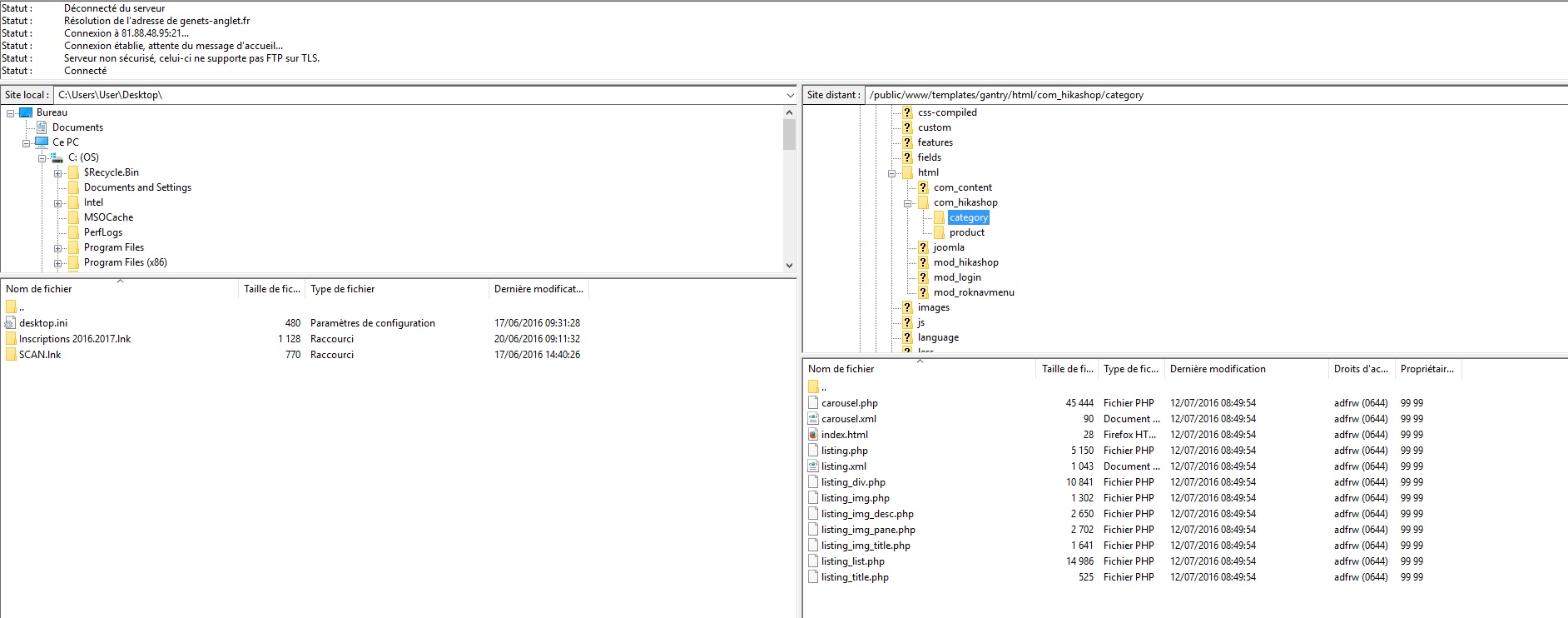

  • Posts: 7
9 years 11 months ago #245383
Je suis allée chercher le fichier via mon FTP afin de le renommer différent dans le chemin d'accès :
templates/YOUR_TEMPLATE/html/com_hikashop/category.php
Seulement il n'apparaît pas, seuls apparaissent les dossiers :
- category
- product
Voir fichier ci-joint.
Vous remerciant pour votre aide
Cdt
GENETS
  • Posts: 85727
  • Thank you received: 14054
9 years 11 months ago #245390
Je me suis trompé dans le chemin du fichier. C'est le fichier templates/YOUR_TEMPLATE/html/com_hikashop/category/listing.php
qu'il faut renommer.

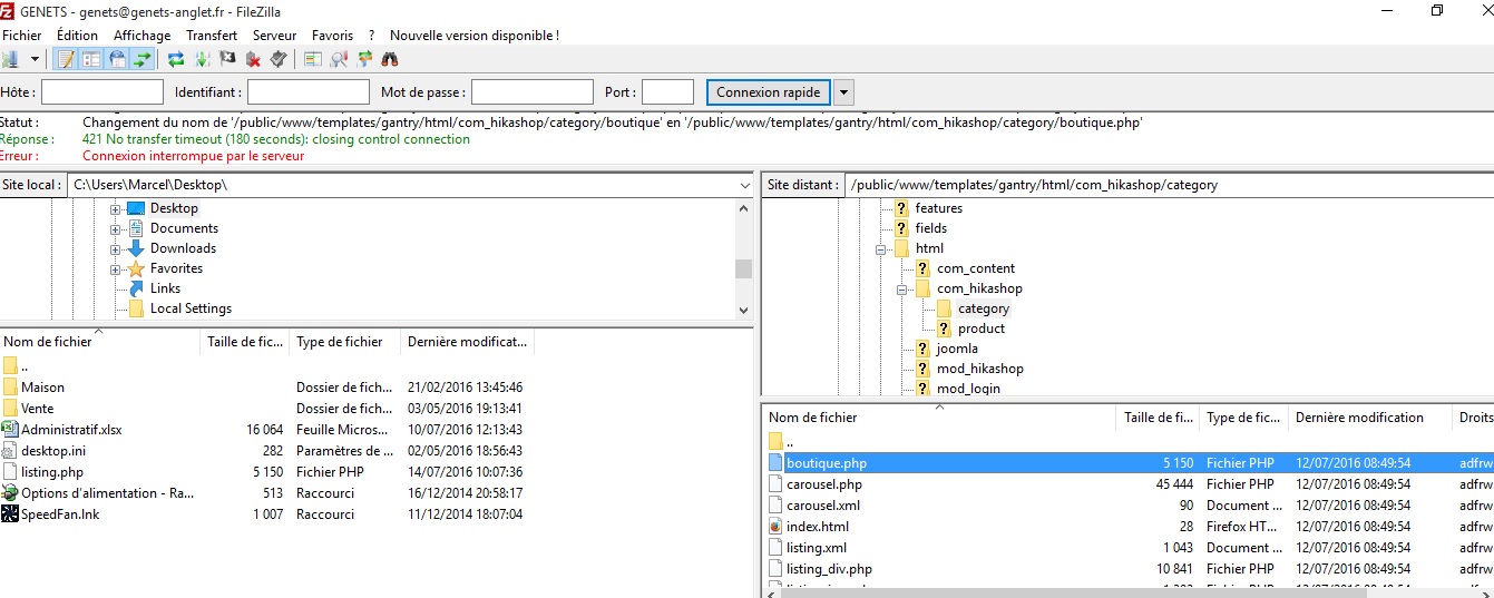

  • Posts: 7
9 years 11 months ago #245451
J'ai fait ce que vous m'avez indiqué j'ai renommé le fichier "listing.php" en "boutique.php" .... et ca ne fonctionne toujours pas.
Je ne sais plus quoi faire,
Merci de votre réponse
Cdt
