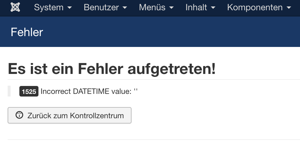

Hallo,
Seit dem neuesten Update funktioniert unser Warenkorb nicht mehr. Sowohl im Backend als auch im Frontend erscheint sobald man auf den Warenkorb klickt folgende Fehlermeldung: 1525 Incorrect DATETIME value: ''
Im Backend kann ich in alle anderen Bereiche wie Bestellungen, Kunden, Produkte .... Problemlos öffnen, ändern und speichern. Nur sobald ich auf den Warenkorb gehe kommt diese Fehlermeldung.
Im Frontend ebenfalls das gleiche.

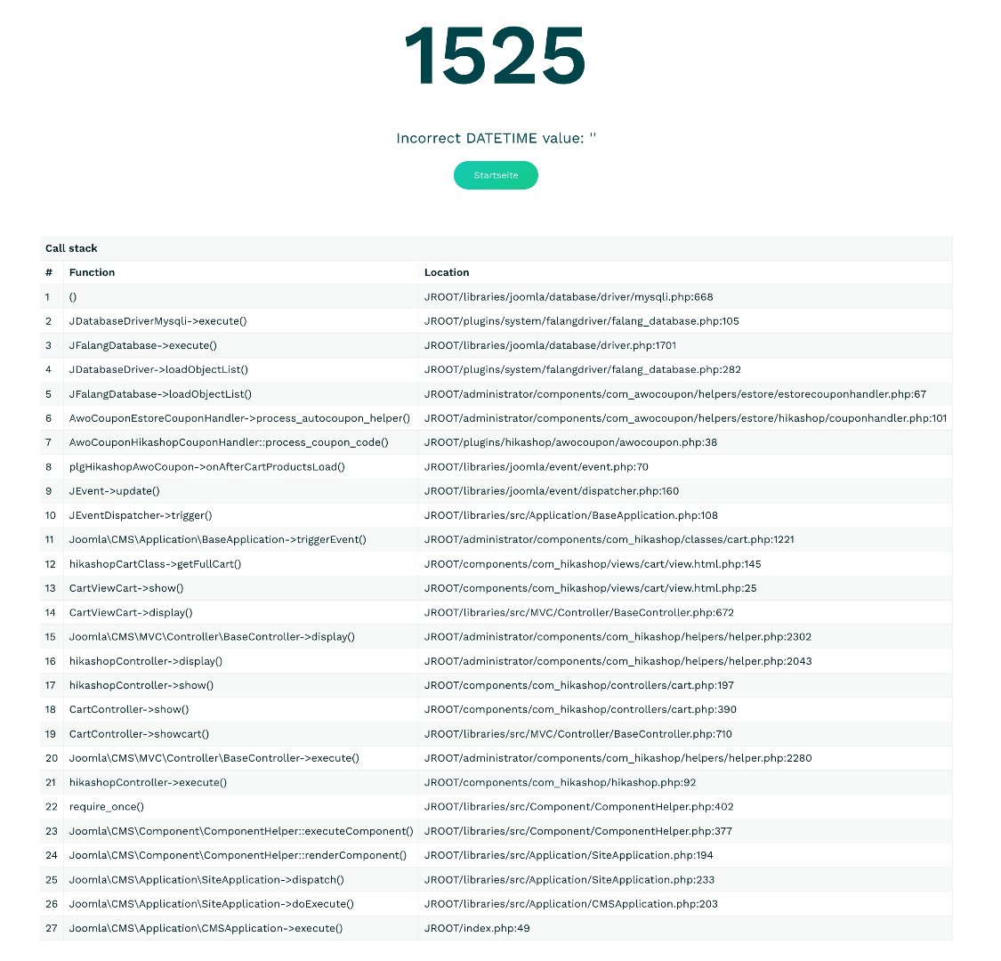

  • Posts: 17
4 years 10 months ago #335002
i turned on debug mode and error reporting - see attechment.
  • Posts: 17
4 years 10 months ago #335005
I deactivet step by step the third party plugins and found the problem. The error was caused by an old plugin - it wasn't in use but activated, i deactivated an uninstalled it, and now it seems that evereything works fine.
Thanks for your Help!
