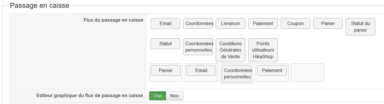

Dans mon fichier success.php j'ai le lien suivant :
<?php header("Location: http://dev.sfbbm.fr/index.php?option=com_hikashop&ctrl=checkout&task=after_end&Itemid=276");
Je me demandais à quoi correspond l'étape task=after_end. Dois il y avoir une étape correspondante dans le passage en caisse ?
Une configuration particulière à faire ?
En effet quand je colle une adresse comme :
http://dev.sfbbm.fr/index.php?option=com_hikashop&ctrl=checkout&task=step&step=4&Itemid=276
cela fonctionne, pas d'erreur.
Je ne comprends pas cette phrase :
Ce qui veut dire que cela vient juste du fait que vous essayez de charger atos.php dans votre navigateur pour vos tests, et donc n'est pas lié au problème.
Je vous joins une image écran de mon passage en caisse.
Le fait d'ajouter exit; à la fin du fichier n'a rien changé.
