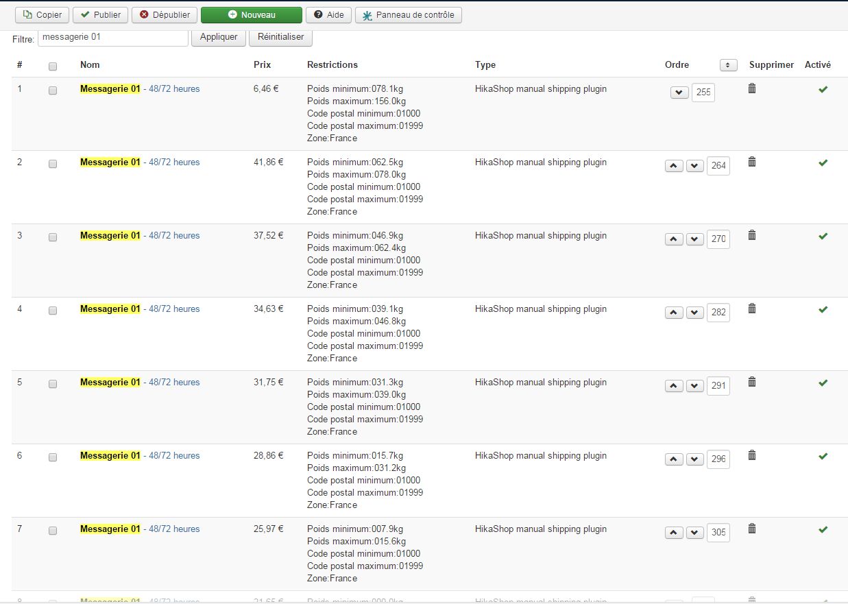

Bonjour, ce jour impossible de générer l'erreur. Je ne comprends pas. J'ai fait plusieurs test et tout es ok.
Par contre ce que j'ai noté c'est que j'ai un souci dans mes tarifs de livraisons (voir copie ecran),
J'ai calculé 1 BOUTEILLE - 1.3Kg et multiplié en fonction de 1 à 6 et j'ai noté poids max par exemple : 7.8. Mais de ce fait le tarif n'est pas proposé. Il aurait fallut que je note 7.81 ?
J'ai plus de 800 entrées de tarifications, en fonction du poids, (je n'avais pas pu noter le nombre de bouteilles il me semble ?)
Et là difficile de corriger.
Que conseillez-vous pour un site boutique dans le vin. Comment calculer les tarifs de livraison, s'il y a bcp de critères (département, nbre bouteilles, 3 tarifications ?).
je sais pas si je suis très claire.
Merci pour votre aide.
Les paramètres de restriction des méthodes de livraison sont "inclusifs", dans votre cas, votre méthode de livraison supportera les commandes allant jusqu'à un poids de 7.8 Kg (7.8Kg inclus) mais pas au delà.
Si votre méthode de livraison n'est pas affichée dans votre cas mais devrais l'être, pouvez vous suivre chaque points de la section "Shipping methods" de la FAQ ?
www.hikashop.com/support/faq.html#ship
