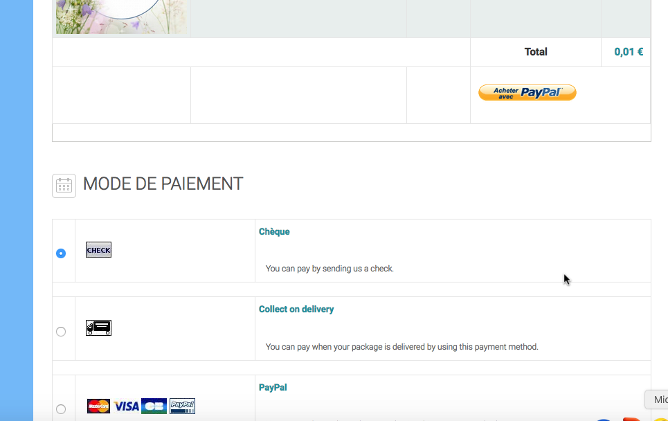

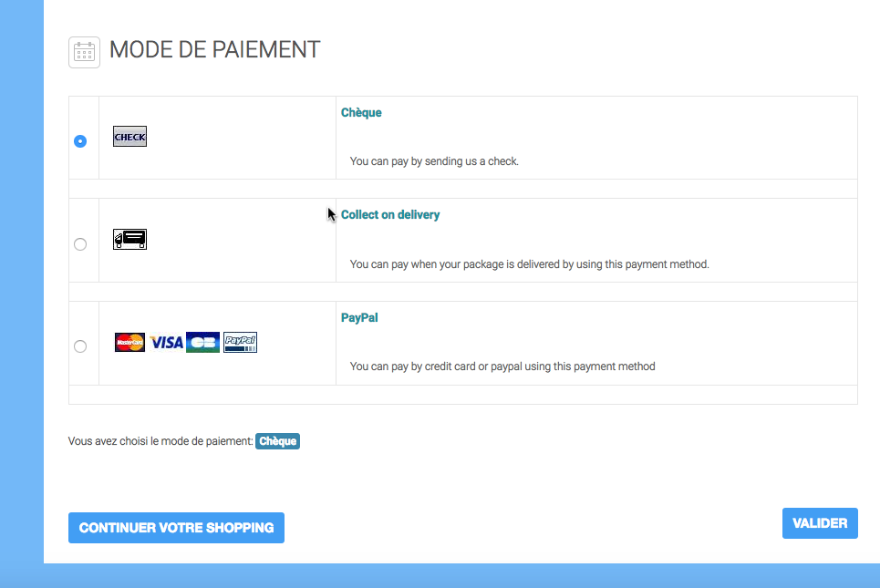

J'ai un petit souci avec la méthode de paiement Paypal Express Checkout.
J'ai opté pour 3 modes de règlement :
- Paypal Express Checkout
- Par chèque
- A la livraison
- Paypal classique (pour les besoins du test)
Comme vous pouvez le voir sur le fichier attaché,
Sous la liste des articles, on a d'abord sous le prix le bouton paypal d'Express Checkout
Et ensuite séparément dans mode de paiement les 3 autres options.
Je souhaiterais que le client puisse choisir dans la rubrique mode de paiement l'option qui lui convient dont Paypal Express Checkout ferait partie.
Est-ce un bug ? Y a-t-il un sens à cette mise en page ?
J'ai également constaté que lors de la configuration de Paypal Express Checkout, dans la partie Configuration Générique, on avait le choix des images à afficher. En réalité, ces images n'apparaissent pas et c'est le bouton jaune (pas très esthétique selon moi) qui apparait dont l'image est téléchargée depuis le serveur Paypal (selon le fichier paypalexpress.php).
Ma demande est la suivante, comment faire pour que :
- que l'option paypal express checkout apparaisse avec les autres options de paiement ?
- que les images sélectionnées lors de la configuration de paypal express checkout apparaisse en front-end?
Merci pour votre aide,
David

Le but même du plugin "paupal express" est de ne pas avoir de "checkout" dans HikaShop car toute cette partie est entièrement gérée par Paypal (checkout express).
C'est donc tout à fait normal que le plugin ne soit pas listé.
Si vous voulez "paypal" dans la liste des méthodes de paiement, il faut utiliser le plugin "paypal" (classique).

Comment faire alors dans mon cas où je souhaite laisser la possibilité au client de soit :
- régler directement ?
- par carte bancaire (et là paypal express checkout convient parfaitement) ?
Par ailleurs, je n'ai pas eu de réponse concernant les images précisés dans la configuration et qui n'apparaissent pas sur le front-end.

Je ne vous suis pas, Paypal (classique) permet de reglé par carte bleue, et express checkout permet de reglé directement, comprendre en "zappant" le checkout, donc pourquoi le lister dans celui-ci, alors qu'il ne fonctionne pas du tout comme les autre et risque donc, d'égarer vos clients ?
"Par ailleurs, je n'ai pas eu de réponse concernant les images précisés dans la configuration et qui n'apparaissent pas sur le front-end."
Quelle configuration ? Si c'est la configuration du design du bouton, on est d'accord qu'il est du coté de votre paypal merchant account settings ? La solution est surement de ce coté ?
Cordialement
