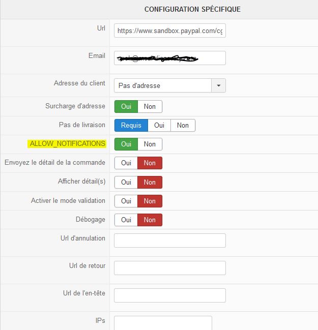

  • Posts: 28
6 years 10 months ago #309544
Bonjour Mohamed.
Merci pour votre réponse.
L'option est bien paramétrée (voir copie d'écran ci-jointe)
Last edit: 6 years 10 months ago by plastic1st.
  • Posts: 85712
  • Thank you received: 14048
6 years 10 months ago #309558
Les options de votre méthode de paiement ont l'air correctes.
Cela peut venir d'autres choses.
