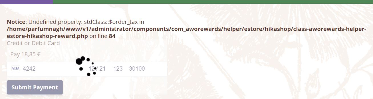

-- Error-message(debug-mod must be tuned on) -- : Notice: Undefined property: stdClass::$order_tax in /home/parfumnagh/www/v1/administrator/components/com_aworewards/helper/estore/hikashop/class-aworewards-helper-estore-hikashop-reward.php on line 84
Bonjour à tous,
J'ai le même soucis sur 2 sites avec les mêmes versions Joomla, Hikashop et Stripe.
Lors de l'introduction des données de la carte (en mode test), en cliquant sur le bouton, cela tourne en rond indéfiniment.
Voir fichier joint.
Merci de vos lumières !!
  • Posts: 26380
5 years 9 months ago #324615
Pouvez-vous ouvrir la console de votre navigateur (ctrl+shit+i depuis Chrome) et regardez si vous avez des erreurs JavaScript au niveau de la page ?
La notice que vous avez est lié à aworewards ; elle ne devrait logiquement pas impacter mais si elle est affichée dans un "mauvais" endroit du site, cela peut impacter du code javascript et générer des effets indésirables tel que ce soucis.
