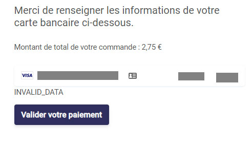

<> image payment message

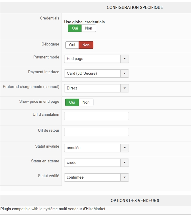

<> image of Stripe Pyament settings

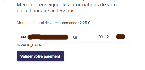

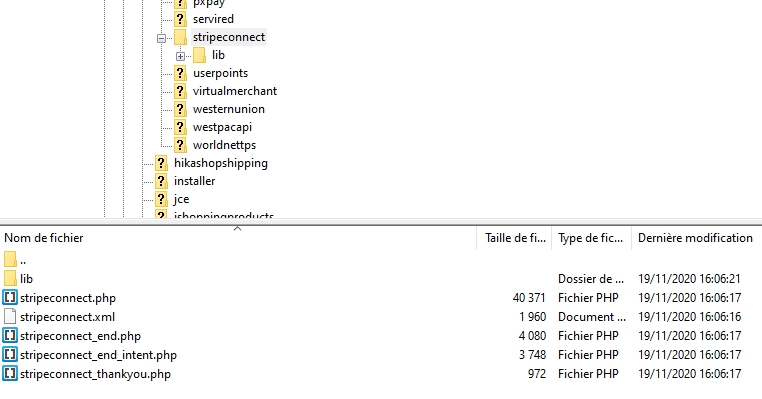

Merci, nous avons effectué la copie du contenu de HikaShopPayment/StripeConnect du site de test vers le site de production. (cf image jointe en production)
En production, nous avons vidé le cache, contrôlé et réenregistré le mode de paiement Stripe sous Hikashop.
Malheureusement la validation du paiement ne peut toujours pas se faire et INVALID_DATA est toujours affiché. (cf image jointe)

Vous avez également copié les deux fichiers php dans le répertoire "lib" ?

J'ai copié l'ensemble du dossier HikaShopPayment/StripeConnect

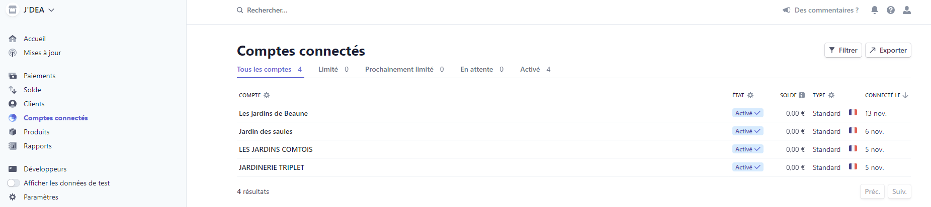

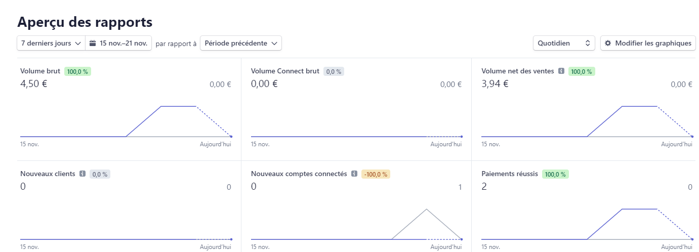

<> des transactions envoyées depuis le site de test (cf image jointe)
<> mais aucun montant affecté au vendeur, en l'occurrence "LES JARDINS COMTOIS" (cf image jointe soldes à 0 des 4 vendeurs)
