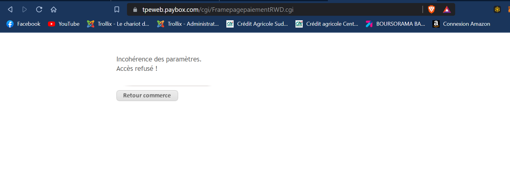

Encore merci pour votre réponse. J'ai réussi à installer le fichier que vous m'avez envoyé et j'ai bien choisit dans banque "sofinco". Mais malheureusement ça ne marche toujours pas quand je souhaite faire le paiement en 3xCB sur mon site web... Voici ci-joint la page et le lien html que j'ai lors de la redirections pour le paiement en 3xCB. Savez vous d'où viens le problème?
Dans l'attente de votre réponse, je vous remercie.

3 years 11 months ago #342314
Aucune idée.
Notez que je me suis basé sur une documentation que j'ai trouvée sur internet qui n'a peut être rien à voir avec ce que votre banque a de son coté et puis le message d'erreur reste très flou sur ce qui ne va pas.
Il faudrait:
- demander la documentation d'intégration à votre banque pour avoir la documentation qui correspond exactement à la situation.
- si il peuvent aussi regarder leur log pour savoir avec plus de détails ce qu'il manque dans les données envoyées, ce serait encore mieux.
