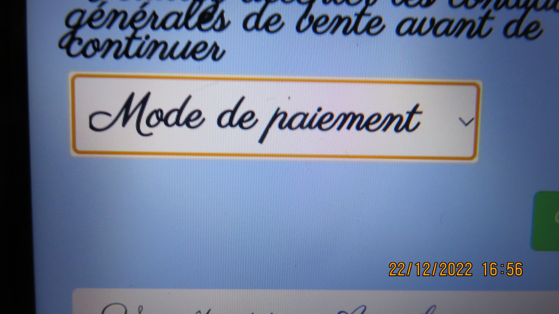

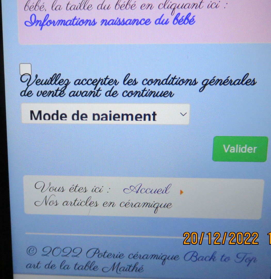

Bonjour
J'ai modifié l'apparence de l'onglet sélectionnant le mode de paiement qui fonctionne bien sur mon pc et ma tablette mais aucune modification ne s'applique sur mon téléphone Android, je vous joint une capture de la fenêtre modifiée sur mon pc et une que n'arrive pas à modifier sur mon téléphone.

Le sélecteur de mode de paiement fonctionne sur pc tablette et téléphone android mais c'est l'apparence que je n'arrive pas à changer sur le téléphone pour l'avoir comme sur mon pc, ce que je montre avec les deux pièces jointes à mon message précédent.

Vous utilisez la librairie chosen sur votre frontend ( harvesthq.github.io/chosen/ ). Donc le CSS appliqué sur le sélecteur vient de chosen.
Dans la configuration HikaShop, dans l'onglet Avancé, vous avez une option "utiliser la librairie chosen" pour activer ou désactiver cela.
Ensuite, vous pouvez rajouter du CSS pour modifier l'apparence. Avec chosen d'activer, il faut utiliser les classes de chosen pour personnaliser le sélecteur, alors que sans, il faut utiliser "select".
Notez aussi que sans chosen, différents navigateurs afficheront les sélecteurs de manière différente, et c'est normal. Du coup, sans chosen, personnaliser un sélecteur est assez complexe:

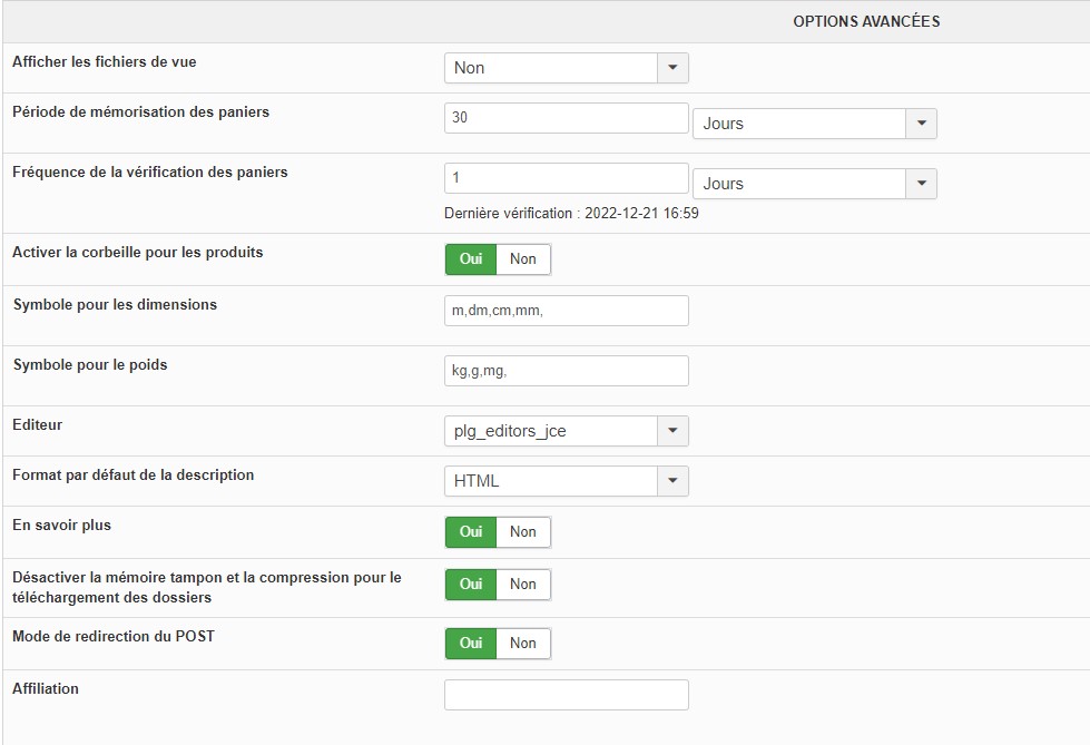

Suite à votre réponse je ne trouve pas cette option "utiliser la librairie chosen" je vous ai mis en pièce jointe une capture d'écran.

Pardon, l'option est dans l'onglet Affichage:
www.hikashop.com/support/documentation/5...html#display_general

Merci de vos conseils, en bricolant un peu le css tout est rentré dans l'ordre comme je le souhaitai
En pièces jointes deux captures d'écran pc et téléphone.
