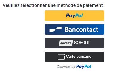

Suite à un message d'alerte indiquand que l'utilisation de "HikaShop Paypal payment plugin" devait prendre fin et qu'il fallait migrer vers "HikaShop Paypal Checkout payment plugin" nous avons réalisé le paramétrage du nouveau plugin.
Toutefois, nous avons un souci avec l'écran final :
Nous aimerions que cet écran ne soit pas présent et que l'utilisteur soit automatiquement redirigé vers paypal essentiellement car Le paiement par carte de crédit et bancontact est déjà assuré par Mollie qui a des marges bien plus raisonnables que Paypal.
(Egalement car nous aimerions éviter un clic inutile à nos utilisateurs).
Comment paramétrer le plugin "HikaShop Paypal Checkout payment plugin" pour ne pas avoir cet écran et être automatiquement redirigé vers la page de payement paypal comme pour "HikaShop Paypal payment plugin" ?

Suite à l'installation d'un nouveau paquet (pour un autre ticket) je vois qu'il y a plus d'options dans le plugin Paypal, on sait désactiver les options non voulue, toutefois on a encore l'écran intermédiaire avec un seul bouton paypal.
Ce serait super de pouvoir ignorer l'étape intermédiaire si il n'y a qu'un seul bouton activé :-)

Il n'y a pas de redirection avec PayPal Checkout. Le paiement ce fait directement sur cet écran. Lorsque vous cliquez sur "carte bancaire" par exemple, le formulaire de carte bancaire s'affiche directement là.
Il n'est pas possible d'avoir le même fonctionnement que l'ancien plugin car le plugin n'a aucun contrôle là dessus. C'est comme cela que l'API de PayPal Checkout fonctionne.
Il n'est également pas possible de déclencher automatiquement le clic lorsqu'il y a un seul bouton. J'aimerais aussi que cela soit possible.

Thank you. It looks like you are right but most customers tell me, that it does not work for them which is a big problem. Is there a way to configure the Paypal checkout plugin, so that there is no additional step
Now customers click on Finish and are sent to the next page where they need to choose between different Paypal options. Apparently the problem is in the next step: When they click on the Paypal button a window opens but Paypal does not start for them.
Maybe a misconfiguration on my side but in all the tests it works- including automatic confirmation after successful payment.
I'd expect most shops would like to configure this without the "middle step" because it reduces conversion rate significantly.
There is no option for that.
It is necessary, to allow the user to select the payment method.
Before, with the old PayPal payment plugin, the selection of the payment method would happen after the redirection to PayPal, but you could only choose between PayPal and credit card for the payment methods.
Now, it can offer up to a dozen of payment methods to choose from in that selection page.
