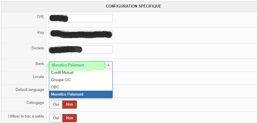

Bonjour Nicolas,
Le plug-in cmcic propose "nativement" le choix monetico parmi les 3 autres choix possibles et c'est bien dans l'interface de gestion monetico que l'on détecte que ce plug-in utilise une version antérieure : « votre système actuel n'est à ce jour toujours pas conforme au protocole précédent à savoir la version 3DS 2.1, un prérequis essentiel pour passer à la version 2.2. Cette non-conformité est due à une implémentation incorrecte ou manquante des champs « contexte_commande » et du nouveau calcul du sceau MAC.»

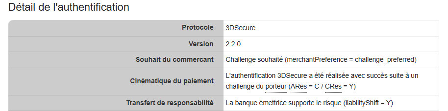

Merci Nicolas,
J'ai bien compris et j'ai fait des tests sur l'un des sites en production avec monetico et comme évoqué précédemment, je parle bien d'une version de 3DS 2.1 vers la version 2.2. mais il m'a bien semblé voir une version 3DS en 2.1 aussi sur ce plug-in.

Le passage au plug-in monetico semble effectivement régler le problème de version.
Merci pour votre aide.
