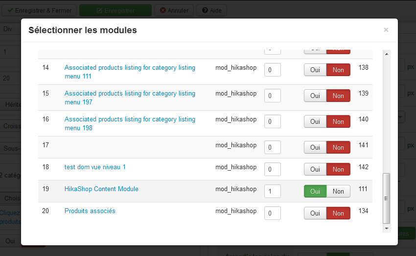

12 years 6 months ago #147337
La solution serai d'ajouter un module associé à votre menu de contenus Hikashop ayant l'ID 111, vous trouverez plus d'information en consultant la documentation :
A category listing menu is only displaying the categories by itself, so that's why there the "Associated modules" option. Once you display once your menu on your front end, you should get a products listing module generated automatically and added to that "Associated modules" option. That's this module which will display the products listing under the categories. So, you can personalize the listing of the products by going in the menu Display->Content modules and editing the module associated to the menu you created OR by just clicking on the link of the module in that "Associated modules" option.

J'ai sélectionné le module avec l'ID 111 et ... aucun changement.

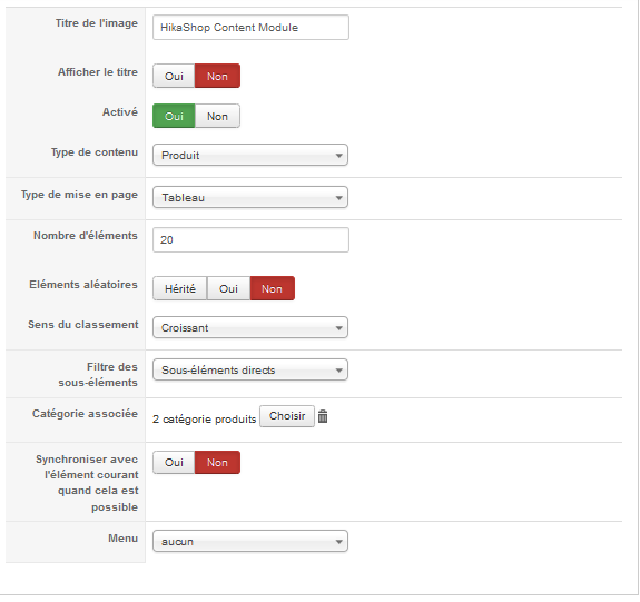

J'ai mis la config du module 111 dans le screenshot 2

  • Posts: 26384
  • Thank you received: 4077
12 years 6 months ago #147469
Vous devez selectionner un module de "listing de produit" pour votre menu 111.
La première capture n'indique en rien votre configuration de menu 111, nous ne pouvons pas savoir si votre configuration est bonne, ou non.
C'est surement un pur hasard que votre module ai aussi l'ID 111 et j'avoue que ça ne doit pas aider à la compréhension générale.
Merci de regarder ce tutorial expliquant comment créer un menu de "listing de category" ainsi qu'un module de "listing de produit".
www.hikashop.com/support/support/documen...html#categories_menu
Au niveau de la configuration de votre module, il n'y a pas la synchronization d'activée et il serait intéressant de l'avoir.
