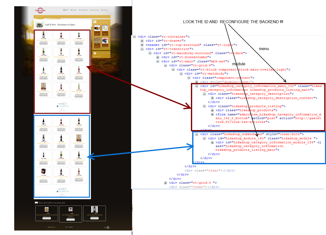

Bonjour
Curieux, depuis la dernière mise à jour version starter j'ai un double affichage "tous les articles"
http://gaeletvins.fr/tous-les-articles
cordialement
Bertrand

bonjour
2 affichage differents car les id sont différents
template metropolis
cordialement

Bonjour et Merci
C'etait donc le "Associated products listing for category listing menu 142"
Il était desactivé mais je le voyais quand même :unsure:
Le module joomla associé était lui aussi desactivé :unsure:
En mettant "Synchroniser avec l'élément courant quand cela est possible" sur non, il disparait :)

12 years 4 months ago #152024
Bonsoir
D'Hikashop
tu pars de ton menu, puiis option Hikashop
via le lien, tu arrives a ton menu de contenu (qui se trouve dans le menu Hikashop, affichage)
Tu descend en bas jusqu'a module associé et la tu trouves l'option
Ce qui est bizarre c'est que c'était OK avant la dernière MAJ
