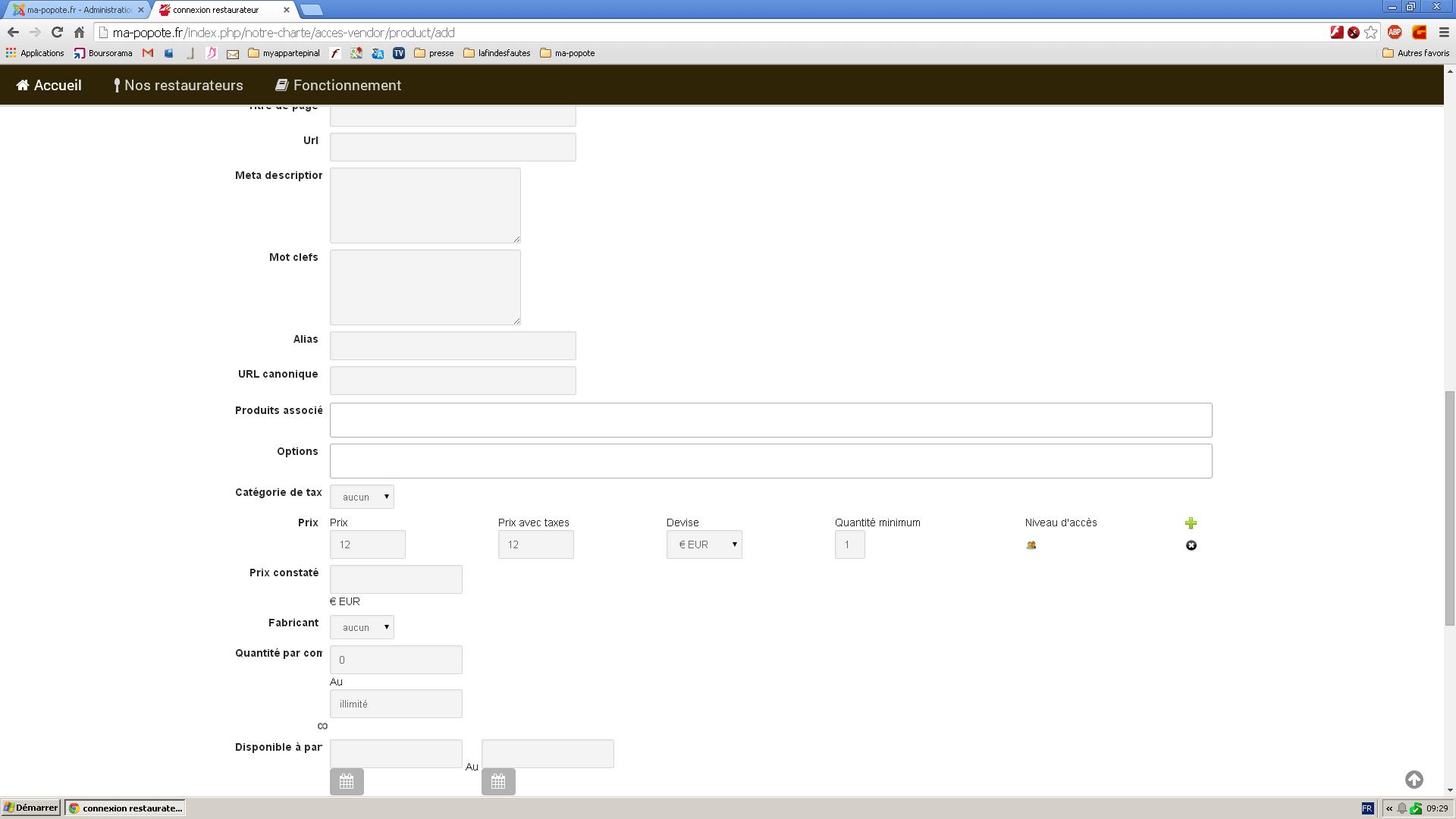

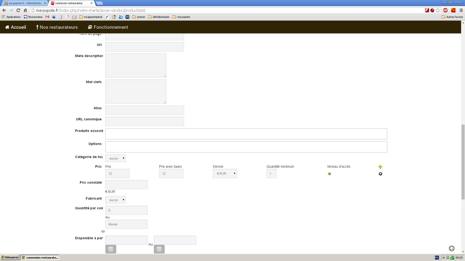

La création d'un produit via le front end par un vendeur pose problème pour la mise en place du prix.
si on met un prix HT, le logiciel ne calcule pas le prix TTc
la seule cathégorie de taxe disponible est :'aucun'
je n'ai pas le même problème en back end en tant que super user.
pouvez vous m'indiquer le problème svp

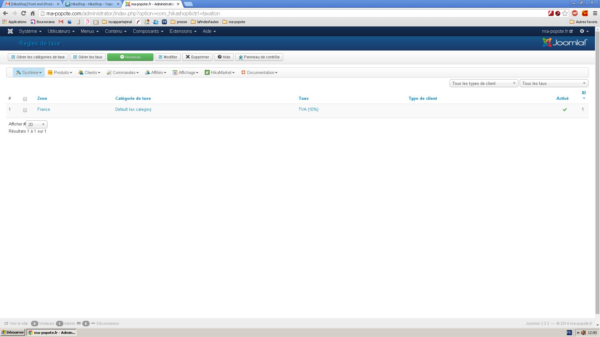

Qu'avez vous en configuration de vos taxes et catégories de taxes dans le backend ?
Cordialement,
PS : Pour vos questions HikaMarket, merci de poster dans la section HikaMarket du forum.
Last edit: 11 years 11 months ago by Jerome.
  • Posts: 104
11 years 11 months ago #173276
bjr jerome
france-defaut tax category -10%

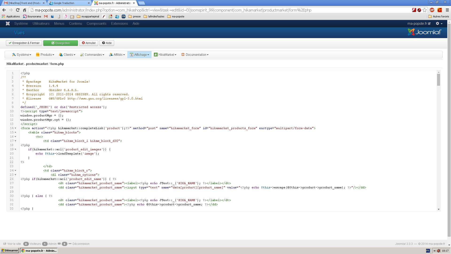

Avez-vous de l'override de vue pour HikaMarket sur la vue "productmarket | form" ?
  • Posts: 104
11 years 11 months ago #173340
oui j'ai la commande.
thierry
  • Posts: 26384
  • Thank you received: 4077
11 years 11 months ago #173341
Ma question était de savoir si vous aviez fait un override de la vue mais je vois que la version "1.4.4" est dans le header donc vous n'avez pas modifié cette vue.
