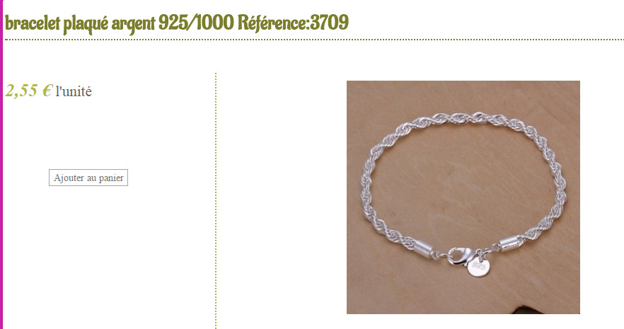

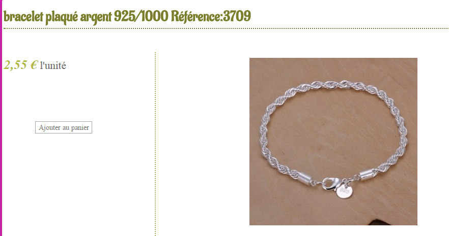

11 years 10 months ago #177272
Merci, c'était effectivement show_reversed.....
( ci joint la photo)

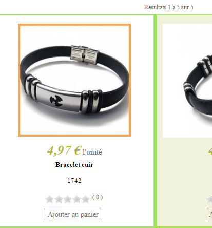

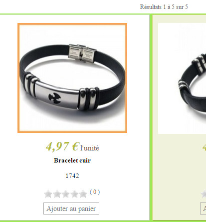

Pour terminer cela, lorsque les produits sont lister ( voir photo), j'ai essayé de regarder dans la vue listing_table, mais les tests ne fonctionnent pas,...svp pour cela quelle est la vue et quel code modifier ?
MERCI !
11 years 10 months ago #177282
1. Consulter la section "Listing Types" de la documentation de "customization" vous aidera probablement : www.hikashop.com/support/documentation/1...-display.html#layout
2. Dans votre cas je pense qu'il vous faudra éditer le fichier "listing_img_title" de la vue "product" de votre template de front-end et de modifier ces lignes :
<!-- PRODUCT CODE -->
  <span class='hikashop_product_code_list'>
    <?php if ($this->config->get('show_code')) { ?>
      <?php if($this->params->get('link_to_product_page',1)){ ?>
        <a href="<?php echo $link;?>">
      <?php }
      echo $this->row->product_code;
        </a>
      <?php } ?>
    <?php } ?>
  </span>
<!-- EO PRODUCT CODE -->
Par :
Référence :
      <?php }
        </a>
      <?php } ?>
    <?php } ?>
  </span>
