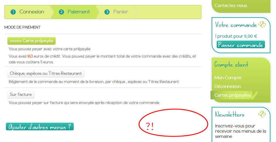

J'ai maintenant une nouvelle question, qui ressemble à un petit bug au niveau du paiement :
si je n'ai dans mon panier qu'un produit gratuit, au moment du paiement, je n'ai pas de choix dans le moyen de paiement, le bouton "suivant" s'affiche et je peux valider ma commande, donc tout va bien.
Par contre, si j'ai dans mon panier un "plateau repas" - qui est un produit gratuit mais avec des options payantes - au moment du paiement, j'ai bien le choix entre les différents moyens de paiement, mais je n'ai plus le bouton "suivant" et je n'ai plus le bouton "valider ma commande" sur l'étape finale...
Je précise que si j'ai un produit qui a un prix en plus dans mon panier, le système fonctionne sans soucis...
pourriez vous m'éclairer sur ce petit problème ? Merci d'avance !

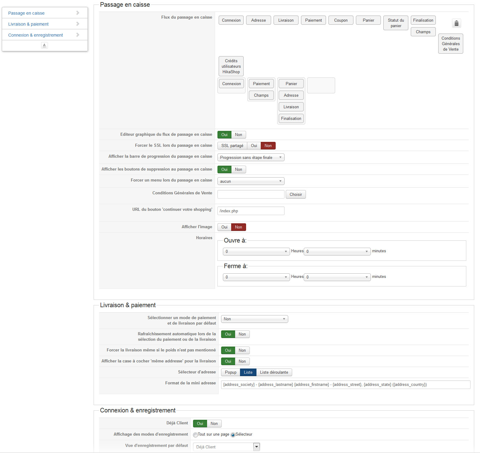

Pourriez vous fournir un lien vers la page du produit en question pour que nous puissions voir le soucis ? Car ce que vous décrivez ne me dit rien et donc il faut analyser le problème sur le site.
Aussi, serait-il possible d'avoir une capture d'écran des options de l'onglet "passage en caisse" de la configuration ?
  • Posts: 51
10 years 11 months ago #208069
Bonjour Nicolas,
merci pour le coup de main. Voici la capture du passage en caisse.
Je vous envoie les infos de connexion par mp
  • Posts: 51
10 years 11 months ago #208070
oups m...iiince ! :oops: :S je viens de comprendre. C'est un code javascript que j'ai utilisé qui ne devrait pas se trouver sur cette page qui mettait un "display:none" au css du bouton. Tout fonctionne donc bien de ce côté là !!
