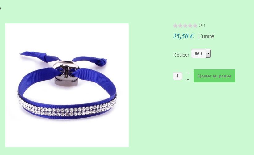

- Capture01 Fiche produit

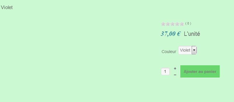

- Capture02 Fiche produit après avoir cliqué sur la variante couleur : Violet

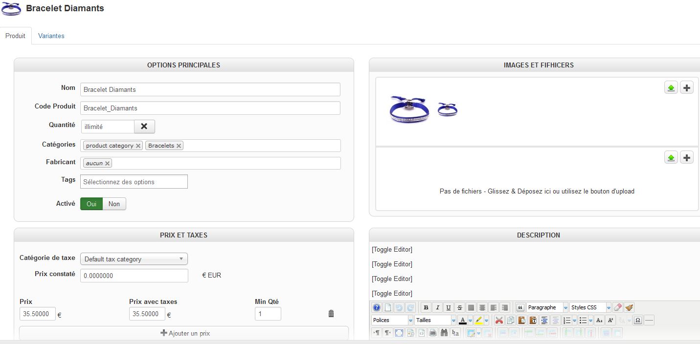

- Capture03 Paramétrage de la fiche produit

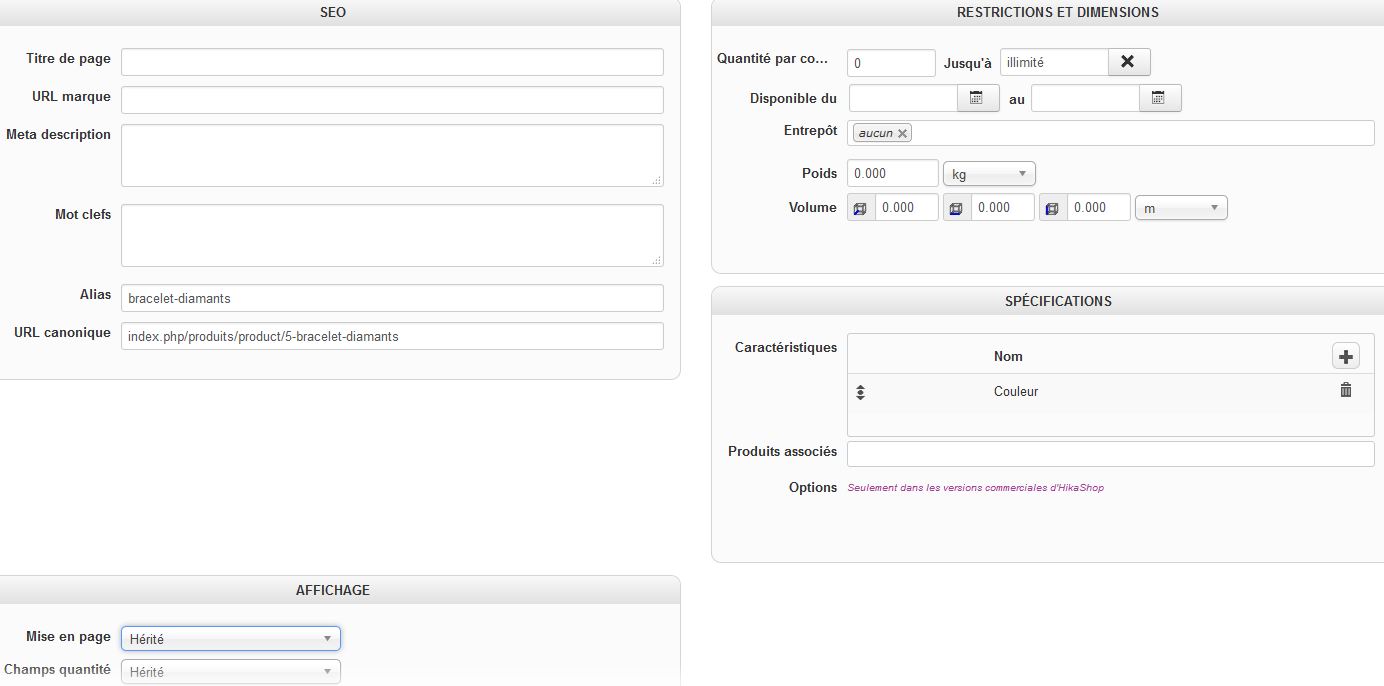

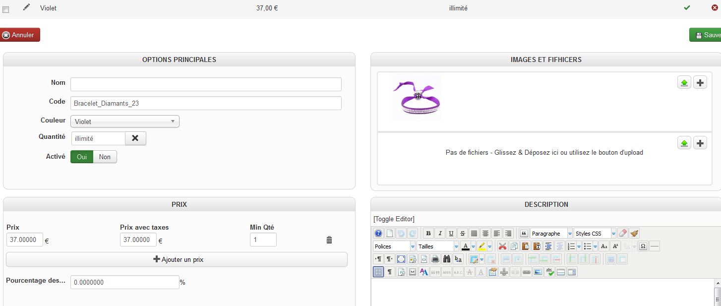

- Capture04 Paramétrage de la varinte couleur violet
- Capture05 Suite paramétrage

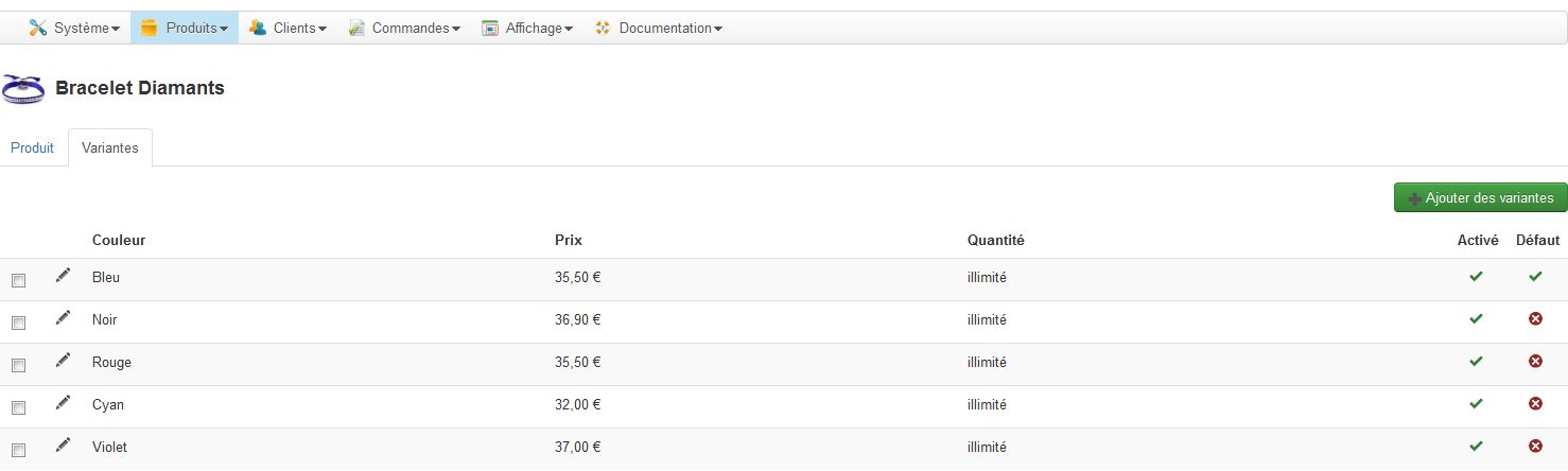

- Capture06 Les variantes de couleur

Via les techniques d'analyze de DOM expliquées dans la page "customize the display" ; on peut voir que les images sont présentes mais qu'elle ne sont pas "visible".
Il se trouve que vous avez un plugin de "lazy loading" qui va placer du CSS afin de masquer les images hors champs ; sauf que le plugin ne fait cela sur les images qui ne sont pas visible de base.
Le mieux serait donc de désactiver cette fonctionnalité de "lazy loading".
