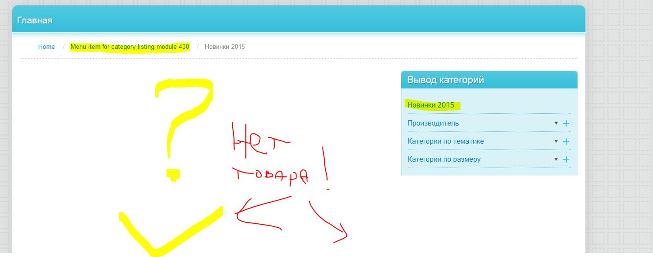

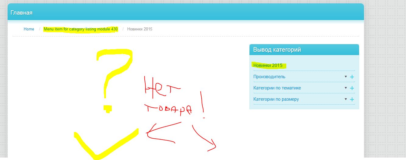

Здравствуйте! Не могу разобраться ,как вывести модуль со списком категорий товаров. Вернее, список создается и выводится, но при переходе по пунктам этого списка страницы с товарами ,входящими в категорию, не отображаются. При этом, стандартное меню Hikashop работает нормально. Отображает и категории и товары в них. Проблема именно в модуле. Очень надеюсь на Вашу помощь! Ибо информации в интернете ОЧЕНЬ мало ,а другие компоненты магазинов использовать не хочется...

So in the options of your category listing module, you have to select a "menu".
This menu must be a product listing, and it must be able to list all the products of the shop.
In its settings, you have to enable the option to synchronise and the products should be displayed as expected.
