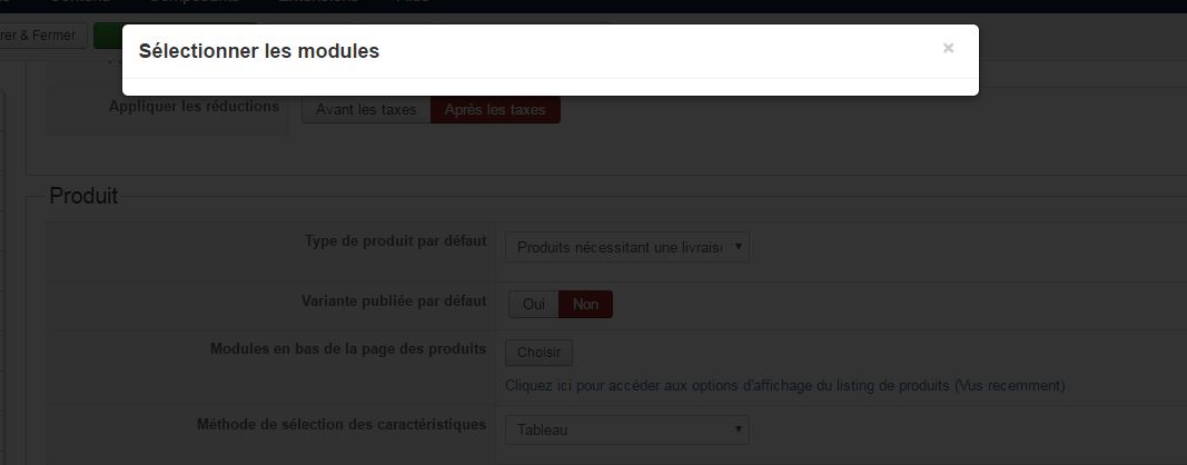

Je veux editer la configuration "Modules en bas de la page des produits" afin de modifier le module choisi mais lorsque je clique sur l'option dans la configuration Hikashop, la fenetre est vide.

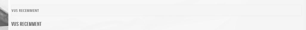

Egalement je n'arrive pas à trouver pourquoi dans l'affichage ce module (qui est celui configuré actuellement dans l'option "Modules en bas de la page des produits") a deux titres avec le même text.
Je les ai édité dans l'inspecteur de chrome, le premier avec la bordure est le titre du module, le second a pour id "hikashop_category_information_module_109". Pour tester, lorsque je desactive le titre du module le second titre disparaît également. Je veux toutefois garder le titre du module. Comment desactiver ce second titre svp?

Pour le premier point, aller dans Components => HikaShop => Configuration, aller dans l'onglet Display, puis première partie General display options, passez le Popup mode sur Vex pour voir si cela résoud votre problème d'affichage de back-end.

J'ai pu obtenir l'affichage des pop up avec votre solution.
Concernant le double affichage, pour faire disparaitre le titre du module j'ai supprimé le module, je l'ai recrée. Ca a résolu le probleme :)
