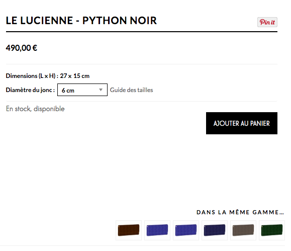

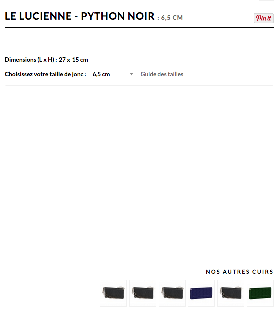

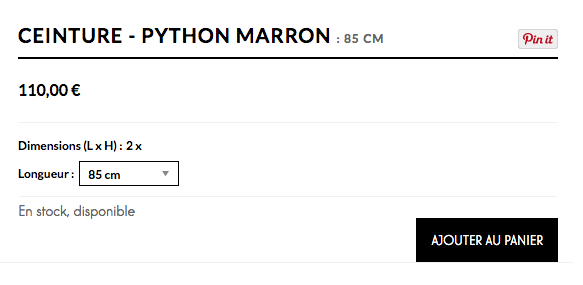

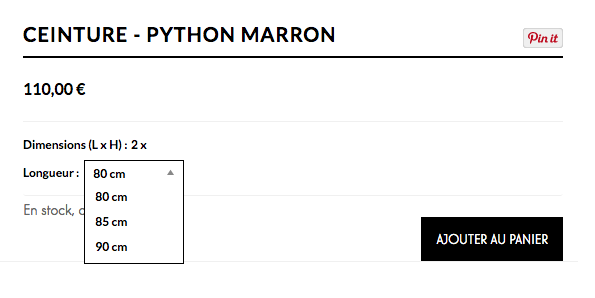

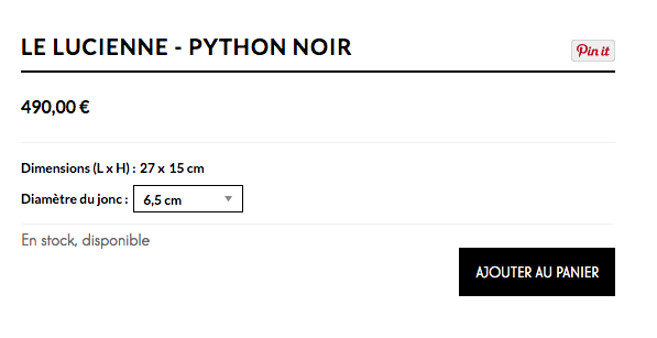

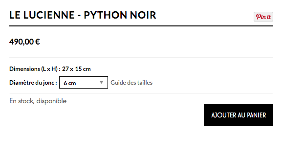

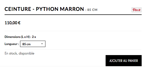

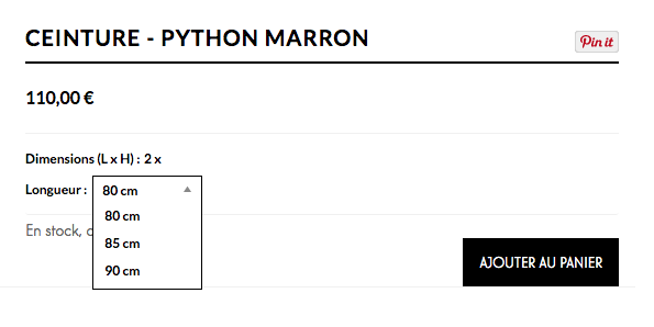

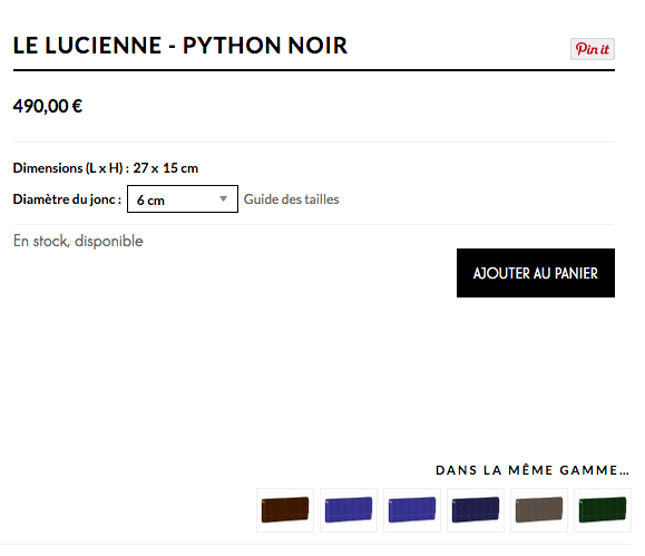

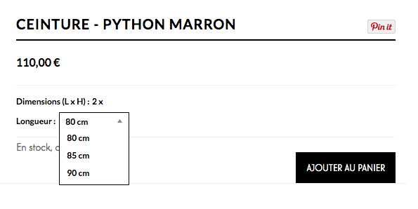

j'ai deux produits configurés avec des caractéristiques et des variantes qui se comportent différemment :
Cas 1 : lorsque je choisis une caractéristique, le nom du produit se met à jour. La bonne variante est mise dans le panier
Cas 2 : lorsque je choisis une caractéristique, RIEN NE SE PASSE. Si je mets le produit dans le panier, c'est la variante par défaut qui est prise en compte et non celle qui a été sélectionnée.
Les caractéristiques et les variantes sont définies de la même manière dans les deux cas.
Qu'est ce qui peut bien expliquer cela ???
Merci pour votre aide.

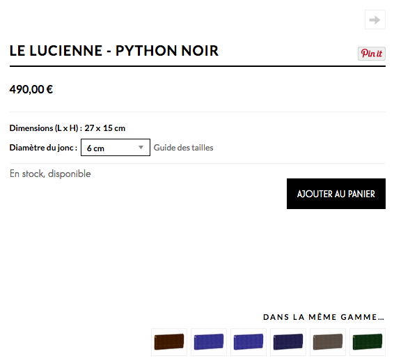

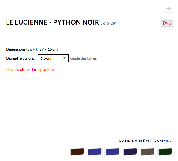

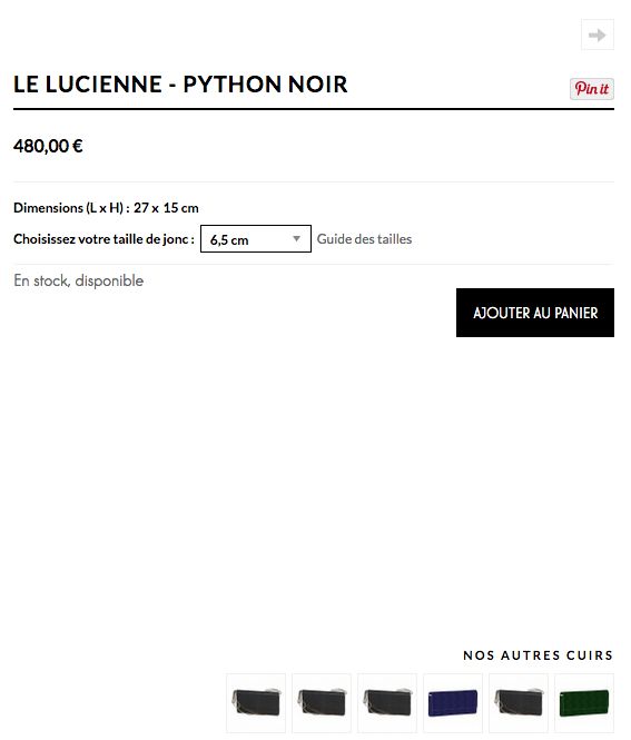

Alors, on fait fausse route, le problème ne vient pas de là (les fichiers view.html.php et product.php) ne sont pas en cause).
Le problème semble venir du point suivant :
- dans la description des produits, je charge un module (Hikashop Content Module) avec la syntaxe {loadposition Nom-du-module}
- ce module me permet d'afficher les produits de la même gamme assez haut dans la page, juste en dessous du bouton "ajouter au panier". Je triche à l'affichage avec un margin-top négatif sur ce bloc
cf. copie d'écran, le bloc concerné est "dans la même gamme".
- si je masque le module, le comportement des variantes est correct
- si j'affiche le module, le choix d'une variante ne provoque rien
Je n'ai pas trouvé le moyen d'afficher le module "produits associés" plus haut dans le code autrement.
Comment je peux faire ?
Merci !

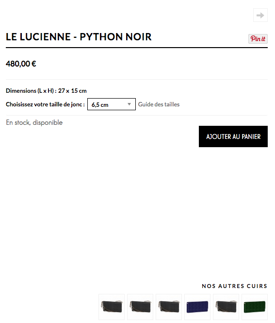

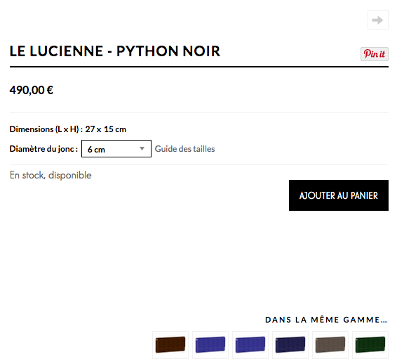

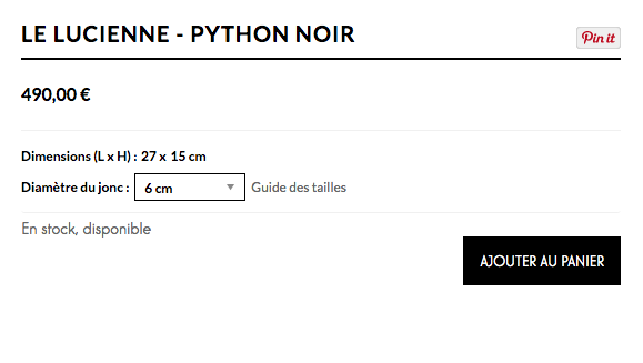

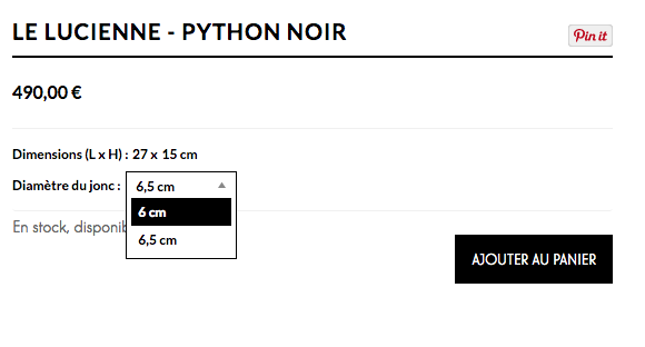

  • Posts: 35
9 years 10 months ago #253324
J'ai résolu une première partie du problème de la façon suivante :
- en début de vue product/show, j'ai fait la déclaration $mes_variantes = $this->element->variants ;
- et j'ai ensuite remplacé les $this->element->variant par $mes_variantes.
- la vue se met bien à jour quand je change la variante
avant :
après :
LE PROBLEME :
- le prix ne s'affiche plus
- le stock est ramené à 0, comme si le produit initial n'était pas reconnu.
Je suppose qu'il y a d'autres variables à reprendre...
MERCI !

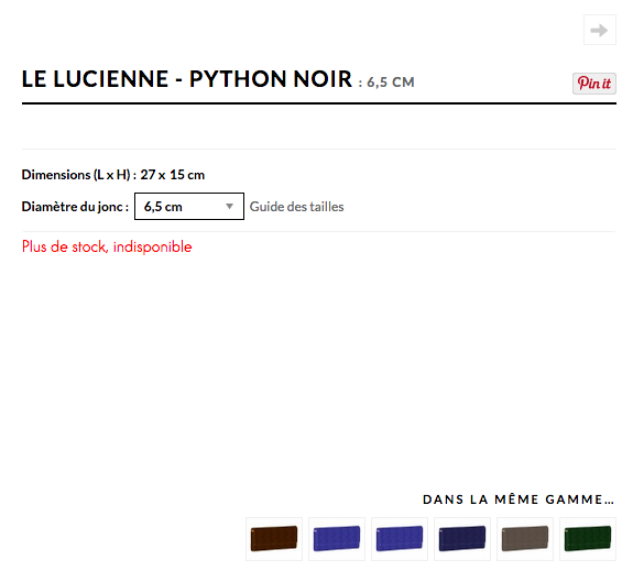

  • Posts: 35
9 years 10 months ago #253442
Merci Nicolas.
Voilà ce que j'ai fait :
- Toujours dans product/show, j'ai rajouté la ligne $mon_element=$this->element;
- J'ai ensuite remplacé les "$this->element" dans le code par "$mon_element".
Le comportement change mais on n'y est pas encore :
- aucune mention du prix
- aucune mention du stock
- plus de bouton "ajouter au panier"

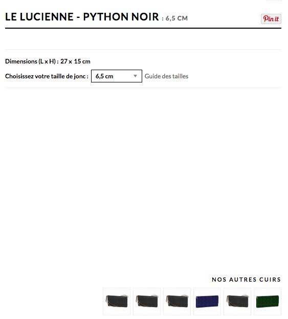

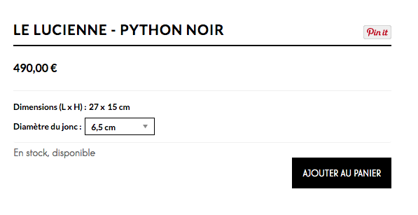

Vue initiale :
Après avoir choisi une variante :
Je comprends "un peu" le php mais je crois, pas suffisamment. Mais je suis sûr qu'on va y arriver.
Merci encore et toujours :-)
