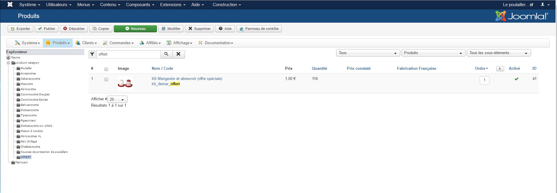

9 years 7 months ago #260039

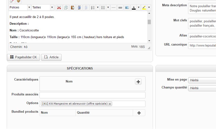

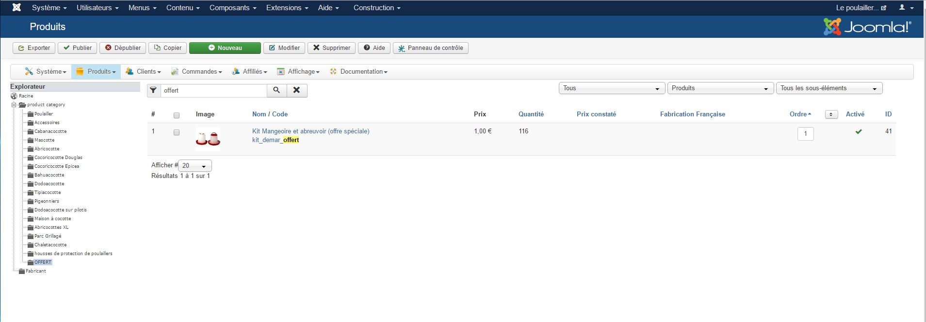

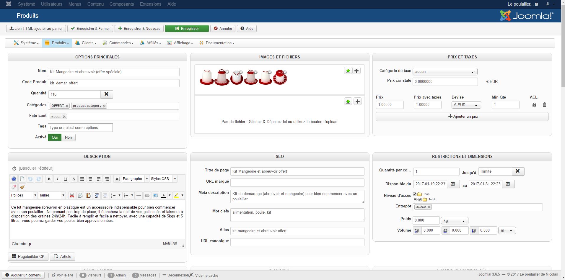

Image 1 : même en ajoutant une taxe, un prix constaté ou en mettant les quantités en illimité, çà ne fonctionne pas.
Image 2: Le produit est dans une catégorie "OFFERT"
Image 3 : Lorsqu'un poulailler est acheté, le client peut sélectionné l'option (offre spéciale) à 1€.
N'hésitez pas à me dire s'il vous manque des informations.

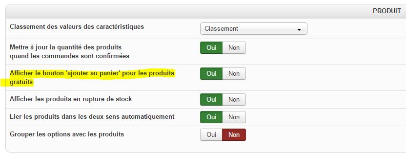

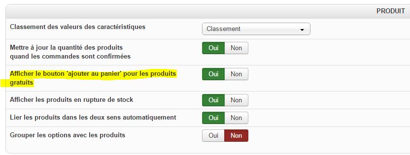

9 years 7 months ago #260111
Toutes mes excuses :blush: :blush: :blush:
Je viens de voir que je n'avais pas activivé "Afficher le bouton 'ajouter au panier' pour les produits gratuits"
Merci pour votre patience
Tony
Fidèle dans les petites choses, fidèle dans les grandes.
9 years 7 months ago #260125
Donc vous n'avez plus de soucis avec l'achat de produits gratuits ?
Tout est bon ?
Cordialement,
  • Posts: 137
  • Thank you received: 5
9 years 7 months ago #260227
Oui, je pense. J'ai fait le test sur la copie du site et çà fonctionne. Je n'ai pas eu le temps de voir sur le site "officiel". Mais je pense qu'on peut considérer le problème comme résolu.
Encore merci de votre aide et de votre patience.
