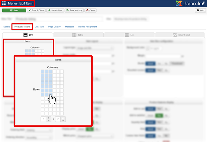

8 years 1 month ago #271340
Pouvez vous essayer d'aller configuré votre display listing dans Menus => Main Menu (dans Menu Items), puis dans votre Item menu, allez sur l'onglet Products options, et dans la partie Items, changez le display comme sur cette screenshot :
En espérant que cela vous permettra d'avancer sur votre sujet.
Cordialement

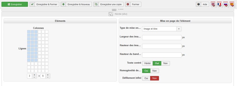

8 years 1 month ago #271443
Bonjour Philip,
Merci pour votre réponse. Je ne connaissais pas cette option des liens de menu. Malheureusement, ce réglage est déjà appliqué comme le montre l'image jointe.
C'est étonnant cette présentation sur 5 colonnes dans l'affichage complet des articles...
Vous voyez une autre solution (avec override éventuellement) ?
Merci de votre aide,
Fred

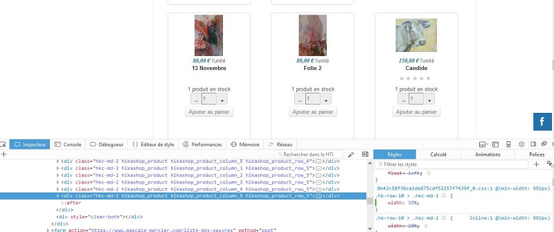

Note : Sur cette page, si l'on édite le CSS avec "Examiner l'élément" et que l'on met 33% au lieu de 20%, l'affichage est correct :

  • Posts: 84149
  • Thank you received: 13652
8 years 1 month ago #271466
Ce n'est pas un problème de CSS. Vous pouvez le régler avec du CSS oui, mais le soucis vient des options du listing.
Ce listing est configuré pour s'afficher en 5 colonnes, je ne vois pas d'autre raison possible au vu des différents éléments et de l'affichage sur votre site.
Donc j'en conclue que vous ne devait pas éditer le bon élément de menu.
Sur la page www.pascale-mercier.com/liste-des-oeuvres de votre site, c'est l'élément de menu avec l'id 157 qui est utilisé, donc dans le gestionnaire de menus de Joomla, vérifiez bien les options de cet élément de menu. Le nombre de colonnes de cet élément de menu doit être de 5 et non de 3 comme vous le voulez.

8 years 1 month ago #271842
Bonjour Nicolas,
C'est pigé, le lien de menu a été modifié et l'affichage est correct, sur 3 colonnes.
Merci beaucoup de votre aide, elle est précieuse !
