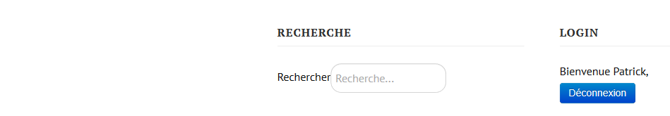

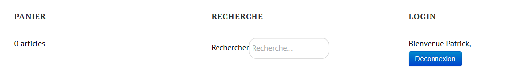

Je tourne en rond depuis des heurs, certainement pour une bétise
Le module "panier" est visible sur la page d'accueil, sur la page "contact", il est assigné à toutes les pages mais lorsque je vais sur la liste des catégories ou des produits, il disparait ...
Pour autant, l'espace qui lui est assigné n'est pas redistribué ...
Je vous joins 2 captures pour une meilleure compréhension
Si vous avez une idée...
Merci d'avance,
Patrick

Notez que dans l'onglet "HikaShop options" du module panier, il y a des options d'affichage supplémentaire pour permettre d'afficher le module uniquement sur certain types de pages HikaShop (en plus du filtrage par élément de menu de Joomla pour tous les modules).
Donc vérifiez cela. Il y a de forte chance que le soucis soit là.

Effectivement, j'avais mal interprété les choix de la partie "affichage".
