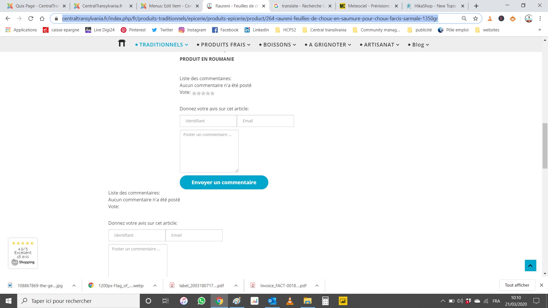

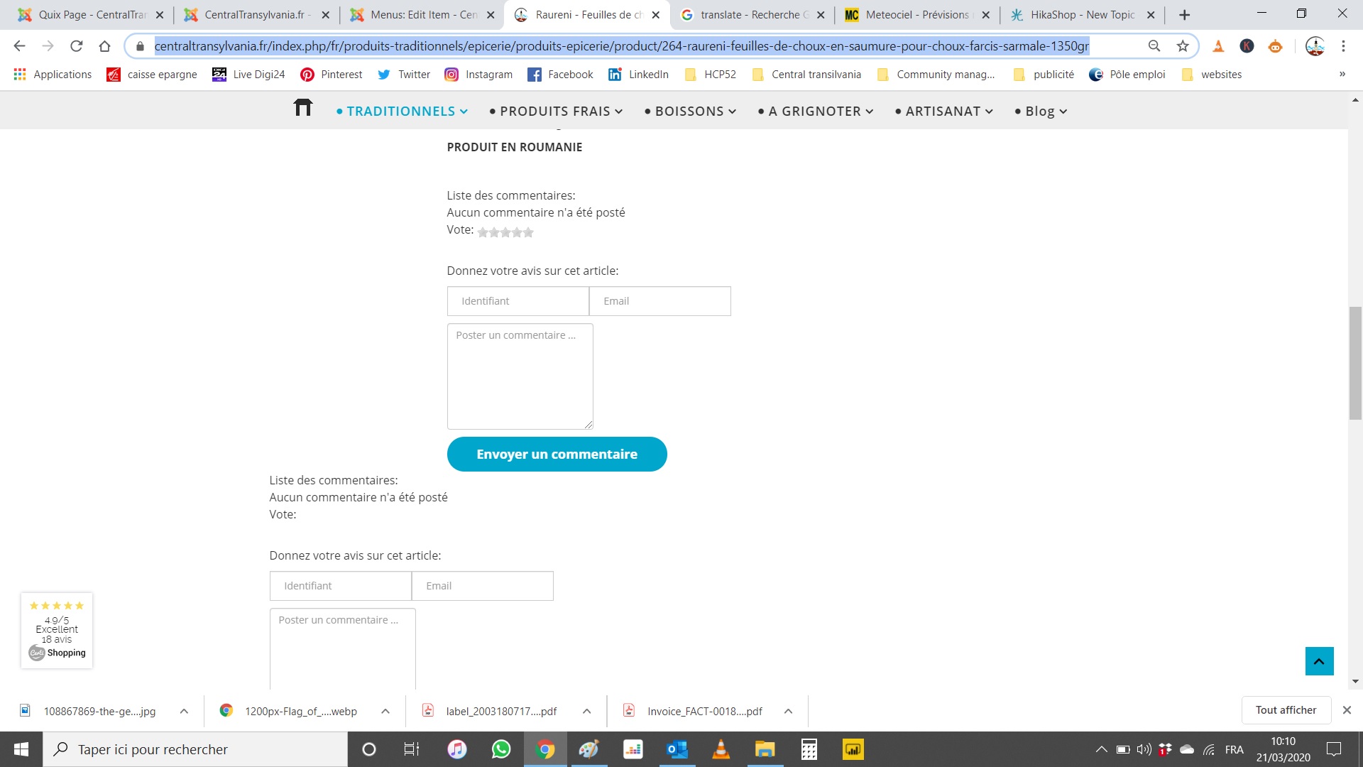

Je viens de constater un soucis avec l'affichage des commentaires sur mes pages produits.
Plus précisément, il m'apparait 2 fois la posssibilité d'ajouter des commentaires...
PRint screen avec ce message.
Quelqun aurait-il une idée de comment résoudre ce problème svp?
  • Posts: 86176
  • Thank you received: 14211
6 years 5 months ago #316721
Cela ressemble à un soucis lié aux changements éffectués dans les overrides de vues par votre template.
Pour confirmer, renommez le dossier templates/YOUR_TEMPLATE/html/com_hikashop/product via FTP et vérifiez si vous avez toujours le problème sans les override du template. Si non, alors cela confirmera que cela vient des overrides et il faudra voir avec votre fournisseur de template qui faire.

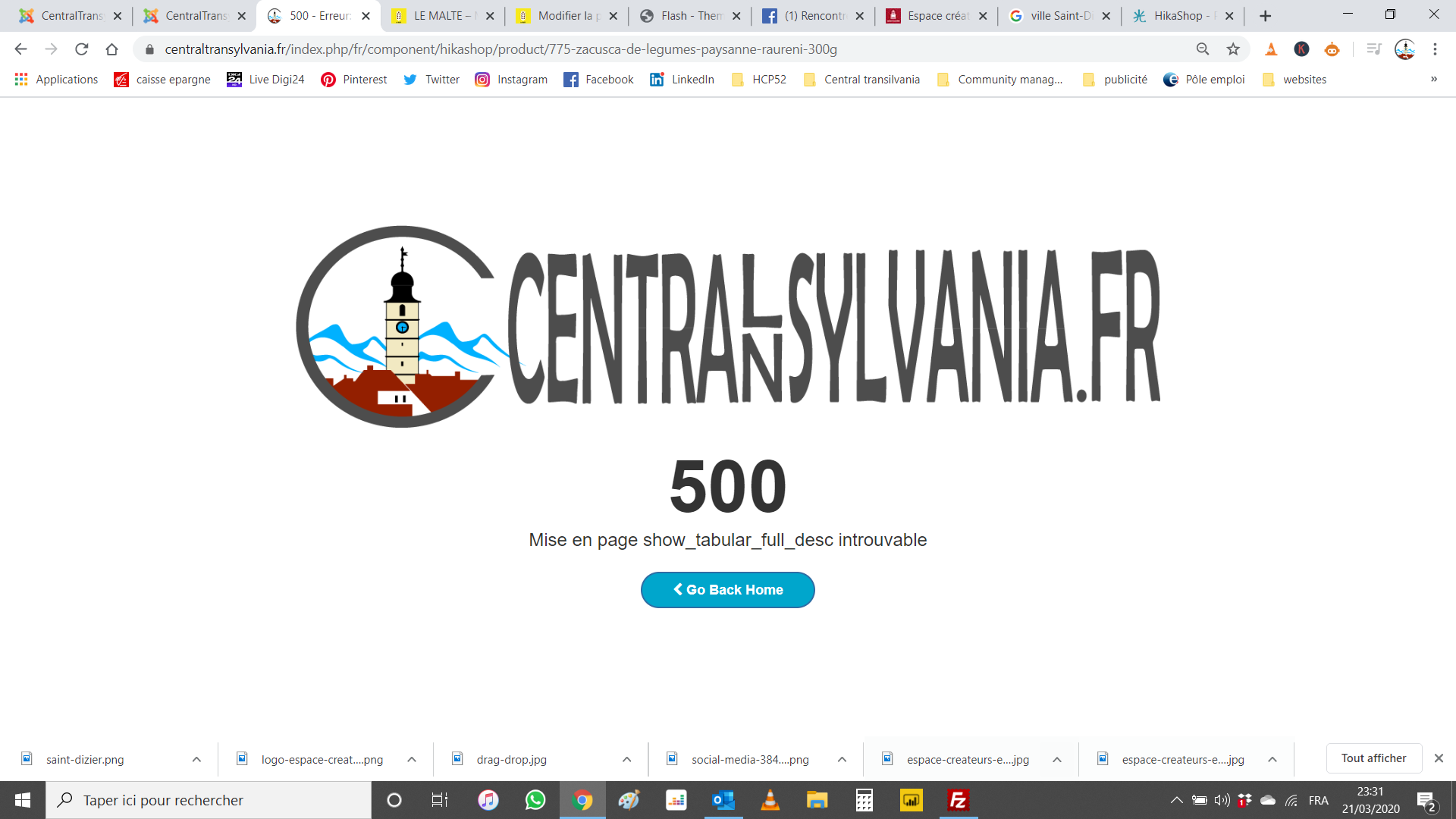

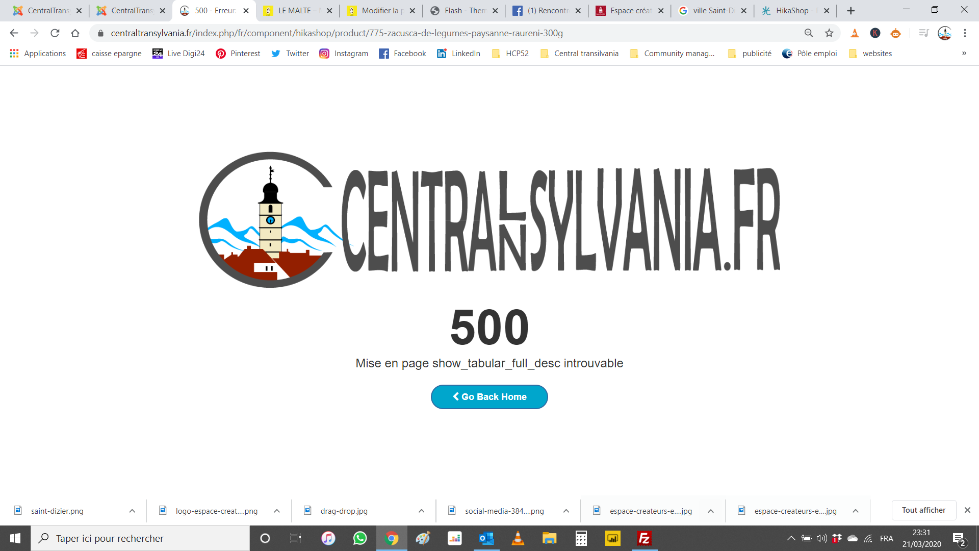

  • Posts: 63
6 years 5 months ago #316731
Voici en attachement le message d'erreur reçu lorsque je modifie le dossier en question
  • Posts: 86176
6 years 5 months ago #316733
Il n'y a pas de layout (mise en page) show_tabular_full_desc dans HikaShop par défaut, donc cela confirme que soit ça a été rajouté par quelqu'un de votre coté, soit par votre fournisseur de template. Du coup il va falloir voir avec la personne qui a fait cette mise en page (ou votre fournisseur de template).
