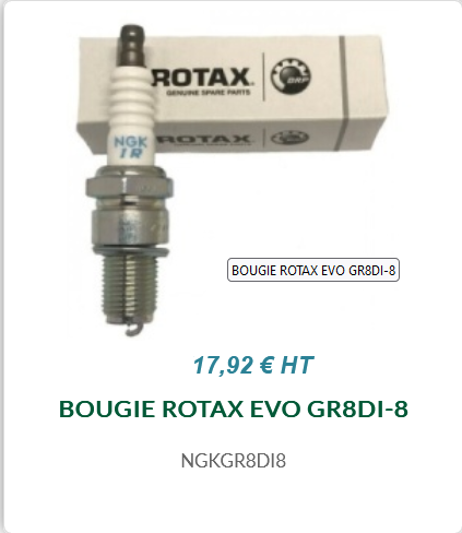

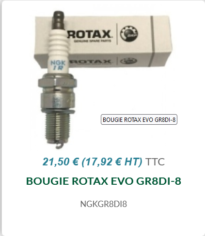

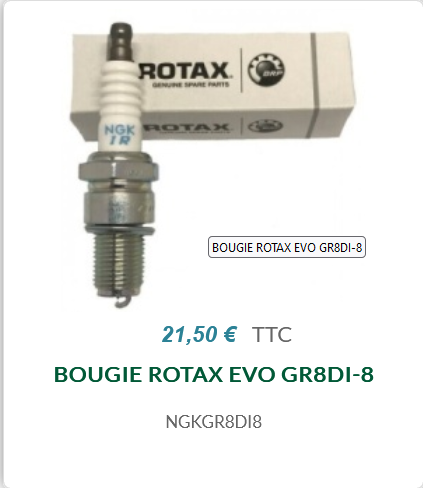

J'ai 3 groupes de clients : 1-Particuliers, 2-Pros remise 15% et 3-Distributeurs remise 30%
Je souhaite faire afficher les prix TTC seuls pour le groupe 1 et les prix HT seuls pour les groupes 2 et 3.
La configuration ne nous permet pas d'afficher les prix en fonction du groupe de clients.
J'ai donc créé des groupes de clients et les remises correspondant.
Je ne trouve pas comment faire afficher les prix TTC pour le groupe 1 et HT pour les groupes 2 et 3.
Est-ce possible ?
On peut faire afficher les 2, TTC et HT mais ce n'est pas top en terme d'affichage
Ci-joint 3 images pour illustrer ma demande.
Merci pour votre aide

Cependant, j'ai toujours TTC affiché derrière le prix hors taxes au lieu de HT

Finalement, j'ai créé un groupe particulier et un groupe Pros et j'ai mis le code suivant :
<!-- AFFICHAGE HT APRES PRIX PROS ou TTC APRES PRIX PARTICULIERS -->
<?php
if(in_array(13,$userGroups)) echo JText::_('TTC');
if(in_array(9,$userGroups)) echo JText::_('HT');
Du coup j'ai bien le prix affiché en TTC avec TTC derrière le prix pour les particuliers et le prix affiché en HT avec HT derrière le prix.
