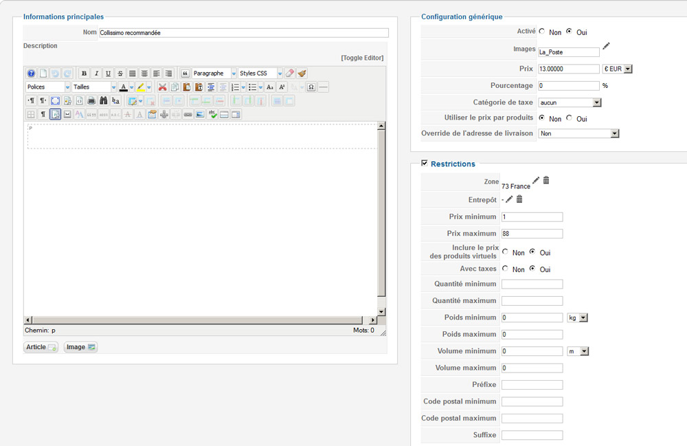

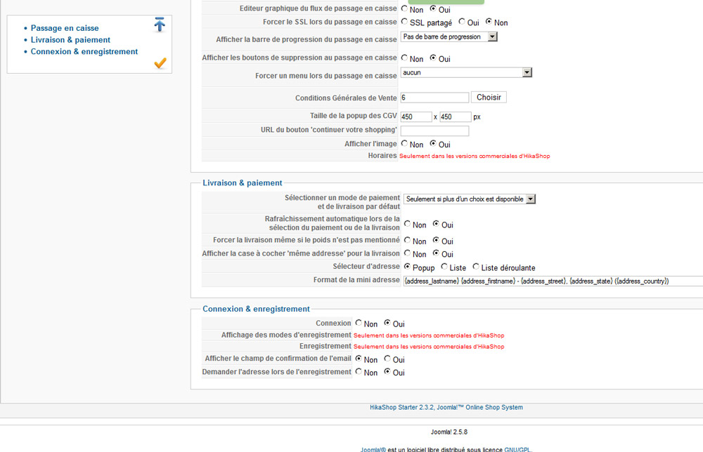

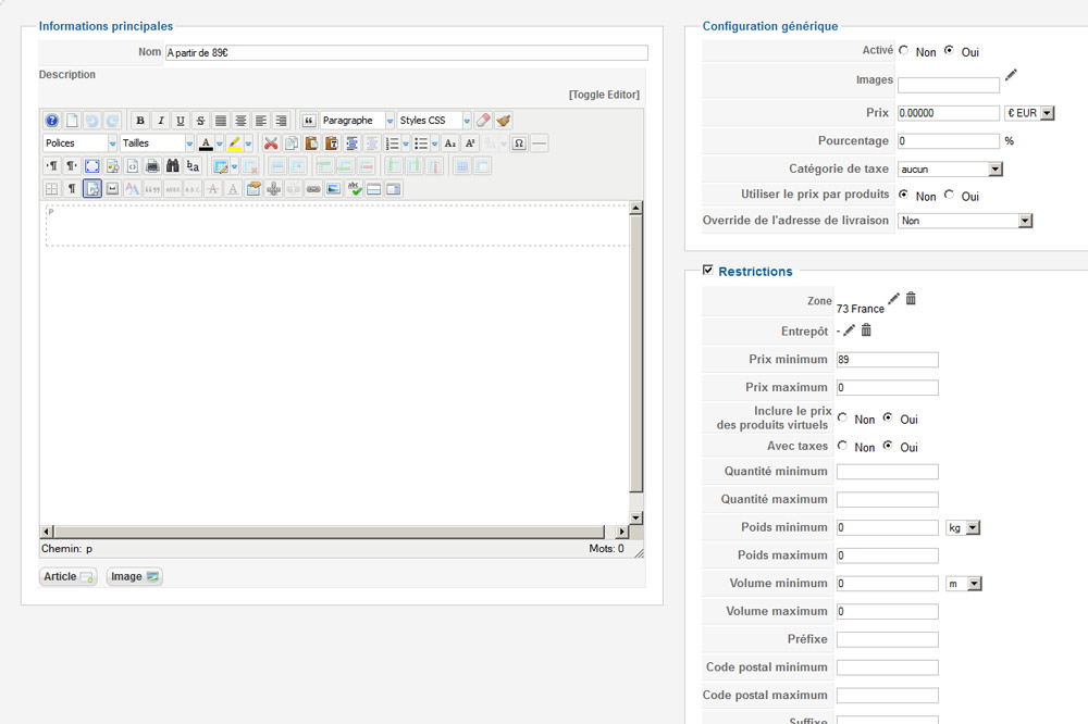

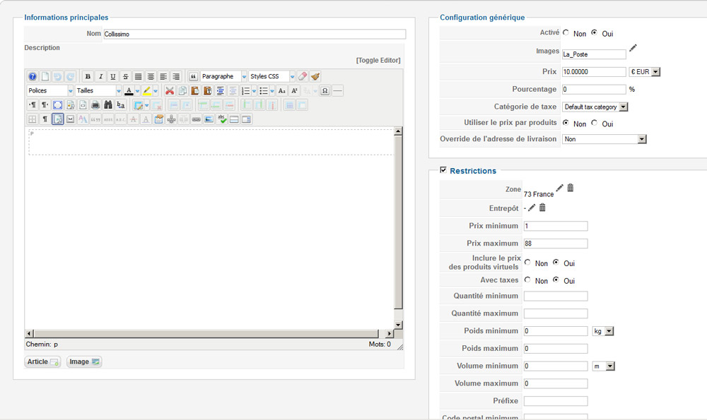

11 years 10 months ago #171971
et merci pour vos indications, j'ai activé "Include virtual product prices" et j'ai testé quelques autres trucs mais j'ai pas réussi a faire que cela fonctionne...
Donc, je suis votre conseil et je vous fais parvenir des copies d'ecran.
De "livraison et paiement" dans la conf. générale
De mes 3 modes de livraisons
Et du resultat sur mon site.
merci d'avance.

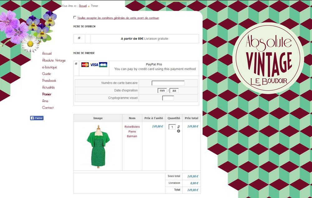

11 years 10 months ago #171990
Si le prix de votre commande est de 149€, uniquement qu'une de vos méthodes de livraison s'affichera durant votre passage en caisse car les deux autres sont restreintes à un prix de commande inférieur à 89€.
S'il vous faut plus de méthode de livraison à proposer à vos clients, il vous faudra modifier les options de restrictions de vos méthodes de livraison, ou en créer d'autre :).
