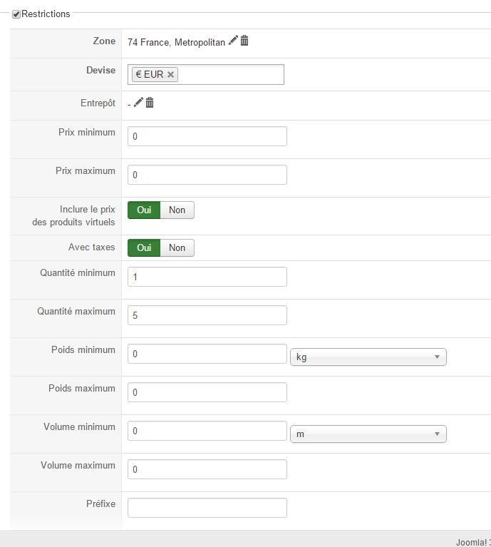

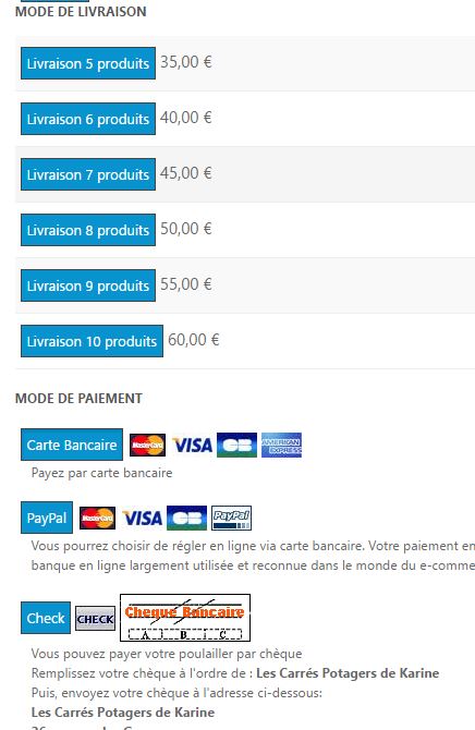

10 years 3 months ago #240715
Bonsoir,
J'ai bien suivi vos consignes qui fonctionnent mais je rencontre un probème d'affichage (voir pièce jointe).
J'ai créé 10 modes de livraison différents.
Le premier produit est à 15€ de frais de livraison et j'ajoute 5€ pour chaque nouveau produit.
Le souci est que lorsque le client commande 5 produits, il voit bien que cela lui coûtera 35€ mais il voit aussi tous les tarifs pour 6, 7, 8 etc.. produits.
J'aimerai soit que seul le tarif qui sera pratiqué soit visible soit qu'aucun mode de livraison n'apparaisse.
Pourriez vous me conseiller svp. C'est assez urgent

  • Posts: 86178
  • Thank you received: 14214
10 years 3 months ago #240736
Avez-vous rempli le champs "quantité maximum" de vos méthodes de livraison ? Si non, c'est normal que vous voyez cela.
  • Posts: 137
  • Thank you received: 5
10 years 3 months ago #240739
Je pense que oui. :dry:
Je vous ai mis un imprim écran en pièce jointe pour vous faire voir comment j'ai paramétrer.
Merci

  • Posts: 86178
10 years 3 months ago #240751
Cela signifie que vous allez voir cette méthode de livraison si vous avez entre 1 et 5 produits dans votre panier.
Si l'autre méthode de livraison est configurée avec 1 et 9, alors vous la verrez si vous avez entre 1 et 9 produits dans votre panier.
Donc si vous voulez la voir uniquement pour quand il y a 9 produits dans votre panier, il faut que le min et le max soient touts les deux configurés avec 9.
