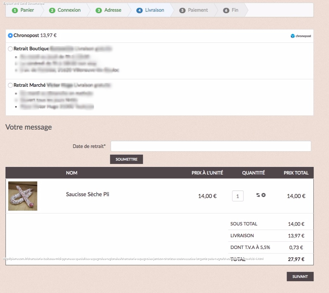

  • Posts: 175
  • Thank you received: 12
8 years 11 months ago #274199
Merci de votre réponse. Effectivement, je n’avais pas activé les champs personnalisés dans le passage en caisse. ::pinch:
Je rencontre une autre difficulté :
Si un client sélectionne un mode de livraison retrait en magasin, j’ai impérativement besoin qu’il me précise la date à laquelle il souhaite récupérer son colis. J’active donc le sélecteur de date comme un champ obligatoire.
Si le client sélectionne une livraison à son domicile (ex : Chronopost), il est inutile qu’il précise la date de retrait. Problème, le sélecteur de date s’affiche et un message d’alerte lui demande de remplir ce champ obligatoire.
Auriez-vous une solution pour pallier à cela ? Est-il par exemple possible d’associer un champ date de retrait à un mode de livraison précis ?
Merci par avance de votre réponse.
Bon après-midi.
Pierre
Last edit: 8 years 11 months ago by Pierreco.
8 years 11 months ago #274208
Bonjour Pierre,
Il n'y a actuellement aucune option pour restreindre l'utilisation d'un champs personnalisé de la table "commande" à une méthode de livraison.
Il sera donc nécessaire d'utiliser de la customisation de code afin modifier le fonctionnement des champs personnalisés ou des méthodes de livraison, cependant cela requerra des connaissances en développement.
