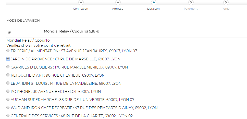

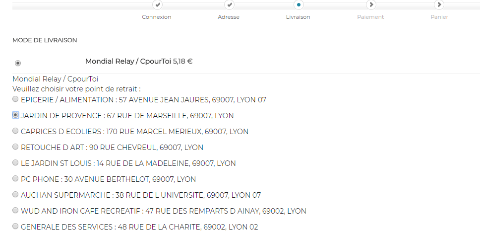

Alors maintenant j'ai bien la liste de choix de lieux de ramassage qui s'affiche :woohoo:
Par contre, je pensai qu'il y avais une carte interactive qui s'affiché ? mais ce n'est peux etre pas le cas ? si ce n'est pas le cas, et ben du coup problème résolu.
Derniere petite question, si je veux que le prix ne soit pas affiché (mon client souhaite offrir la livraison ) il faut que je gère ça coté hikashop ? ou coté boxtal (envoiemoinschère) ?
Bon week end et encore merci
  • Posts: 86177
  • Thank you received: 14212
8 years 10 months ago #282269
1. Non pas de carte, juste une liste de points de livraison.
2. Il faudrait dans ce cas modifier le code du plugin. Le plugin envoimoinscher a un but principal:
- récupérer les frais de livraison de envoimoinscher.
Le but secondaire c'est la sélection du point relai lorsque c'est nécessaire.
Mais du coup, si vous voulez juste une sélection de point relai mondial relai, pourquoi ne pas utiliser le plugin mondialrelai que nous proposons, sans passer par envoimoinscher ?
