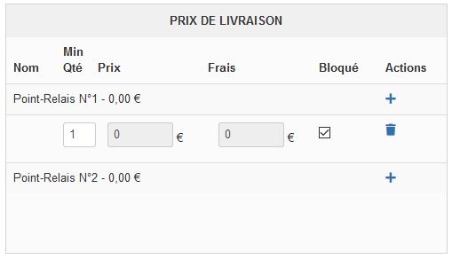

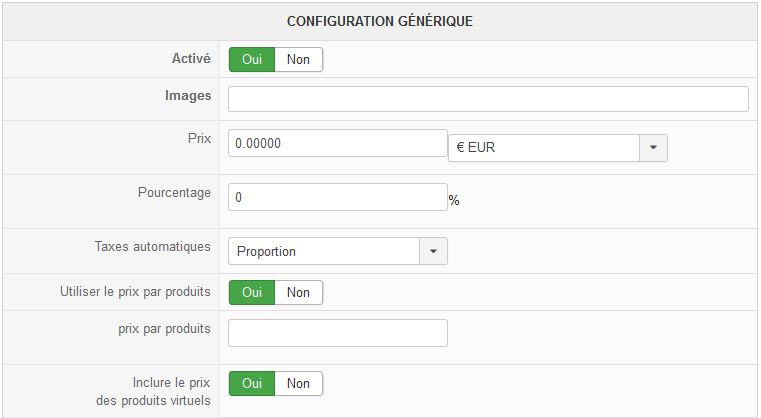

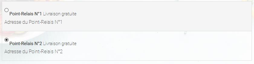

  • Posts: 28
6 years 11 months ago #308835
Bonjour Nicolas.
J'ai suivi vos conseils, et il doit y avoir un point que je n'ai pas compris, car cela ne fonctionne pas.
  • Dans mes modes de livraison, j'ai activé l'option "Utiliser le prix par produits" (voir screenshot)
  • Dans les produits, j'ai bloqué un point relais (voir screenshot)
Cela n'a aucune influence sur mon panier : on me propose toujours les 2 points relais (voir screenshot).

  • Posts: 85884
  • Thank you received: 14124
6 years 11 months ago #308838
Notez que les groupes de produits pour la sélection de la méthode de livraison sont formés soit par entrepôt soit par vendeur. Donc si vous avez vos méthodes de livraison qui ne sont limités ni par vendeur ni par entrpôts, alors tous vos produits seront dans le même groupe de sélection. Et donc si vous bloquez certaines méthodes de livraison pour certains produits, alors elles ne seront pas disponibles pour les autres non plus.
Donc dans votre exemple, en supposant que les 2 produits soient dans le panier, vous n'auriez aucune méthode de livraison de disponible. Il faudrait mettre les deux produits dans des entrepôts différents pour obtenir le résultat souhaité.
Après cela n'explique pas pourquoi vous voyez la livraison N°1 si elle est bloquée pour un produit du panier.
Peut-être que vos produits ont des variantes et la méthode de livraison n'est pas bloqué sur les variantes ou quelque chose du genre. Il faudrait plus d'information sur la situation pour pouvoir en dire d'avantage.
Mais en tout cas, je crains que ce que vous voulez faire soit impossible avec juste des entrepôts ou juste des méthodes de livraison.
Et les 2 ensemble ne vont pas être pratiques non plus si j'ai pas saisi la problématique.
Dans ce cas, le mieux serait de faire un champs personnalisé de la table "produit" pour la sélection des points relai et ensuite développer un plugin pour remplir les sélections de méthodes de livraison de manière dynamique durant la chargement du panier en mémoire en fonction des points relai des différents produits. En fait, il faudrait presque avoir un groupe de sélection par produit vu qu'il suffit d'un point relai de différences entre deux produits pour que la sélection du point relai doive être différente pour les deux produits.
