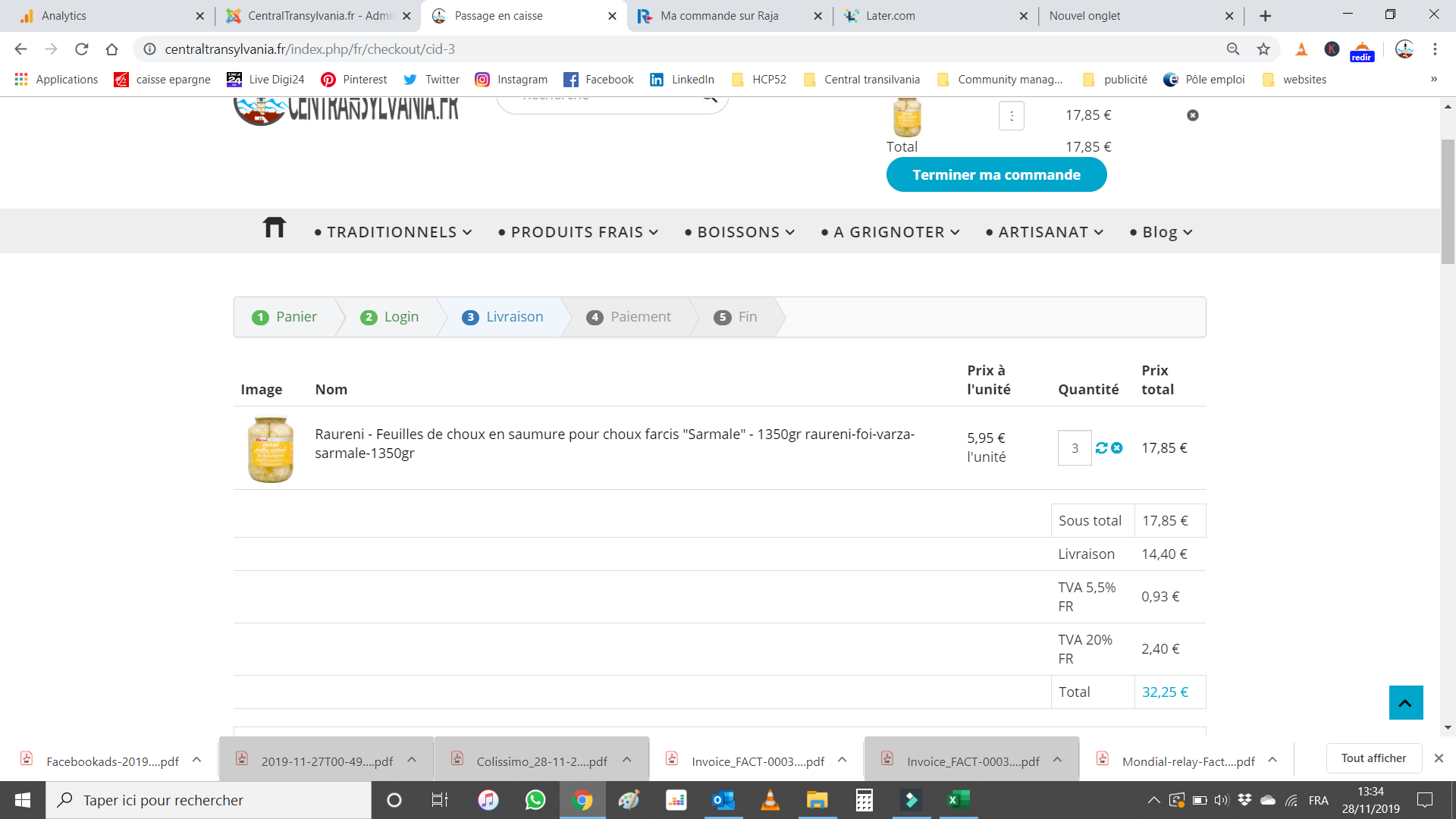

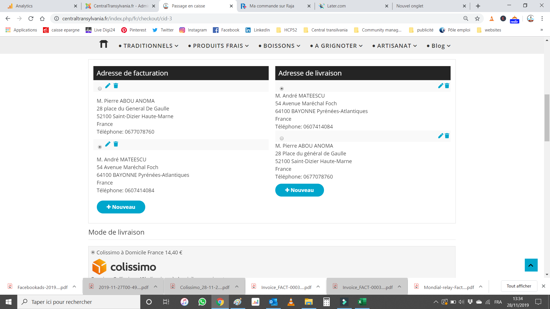

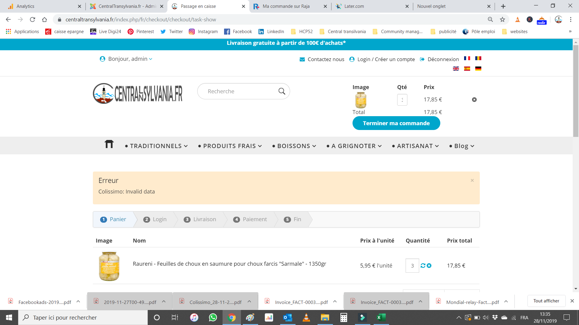

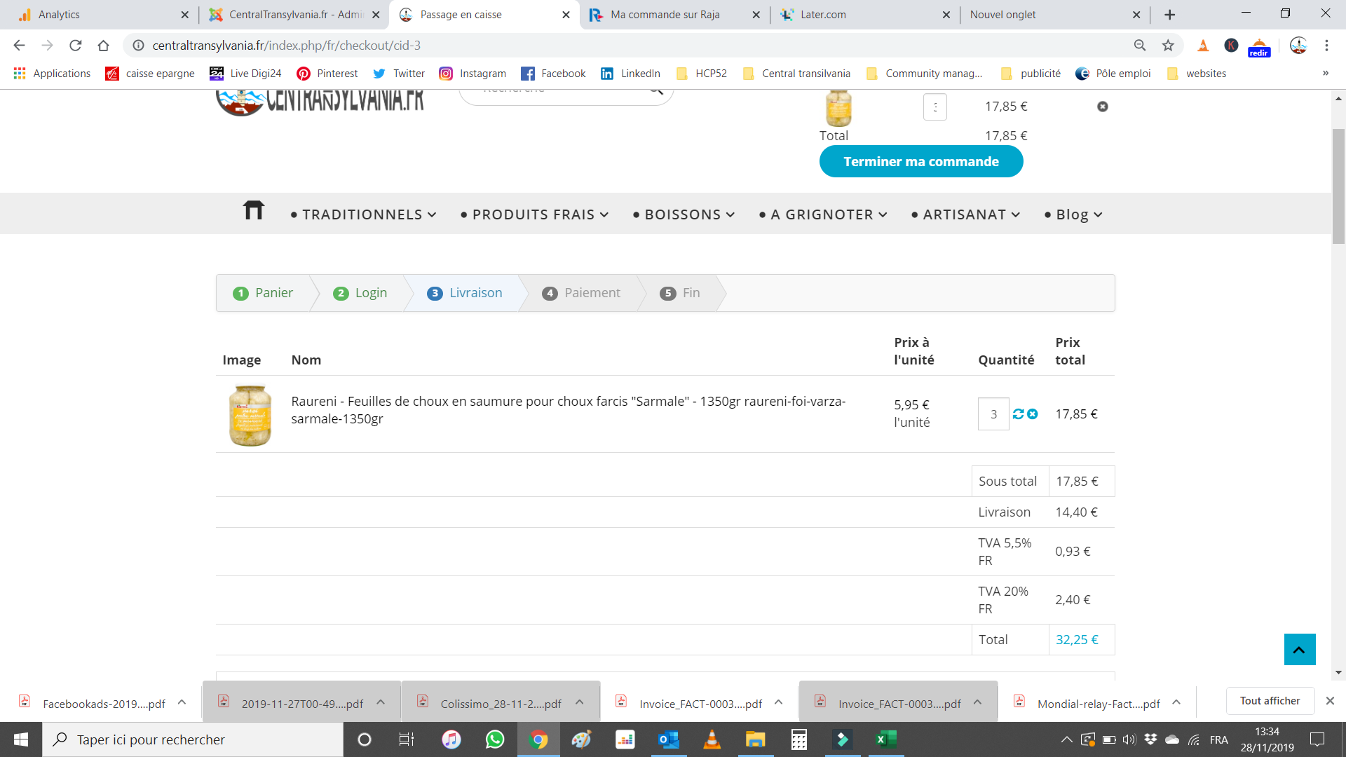

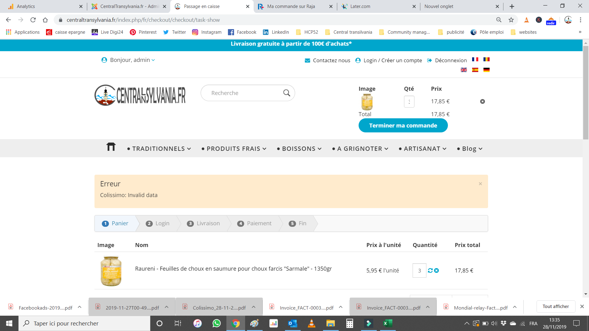

6 years 7 months ago #313569
J'ai un problème avec le plugin Colissimo.
Je viens de constater ce matin qu'au moment de la validation de la commande pour le paiement, il y a une erreur du plugin indiquant:
Erreur
Colissimo: Invalid data
Voir en impressions d'écran le cheminement et le message d'erreur.
J'ai constaté que beaucoup de ventes s'arrêtaient dans le tunnel a ce point là, je pense que ça fait un moment que le problème existe.
Pouvez vous m'aider svp?

6 years 7 months ago #313589
Vos captures d'écran montrer certaines étapes mais on ne peux pas voir le champs Colissimo avec la partie qui permet de sélectionner le point de retrait (ou de dire que l'on souhaite être livré chez soit).
Le "invalid data" est généralement due au manque de cette information ; de ce fait il est nécessaire de savoir si vous avez bien cet affichage ou que vous avez un override (ou un autre soucis ; tel que des accès incorrects ou n'autorisant pas l'utilisation de l'API) qui l'en empêche.
Cordialement,

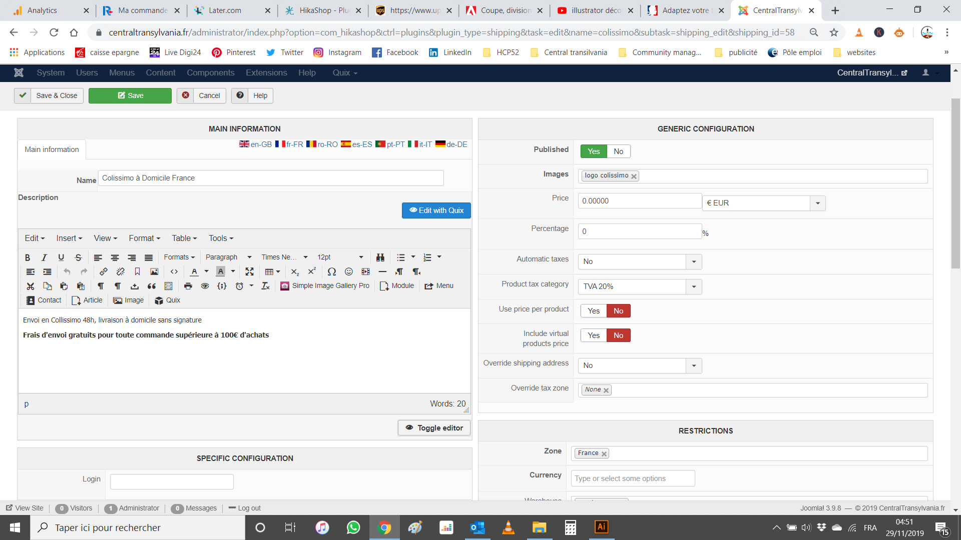

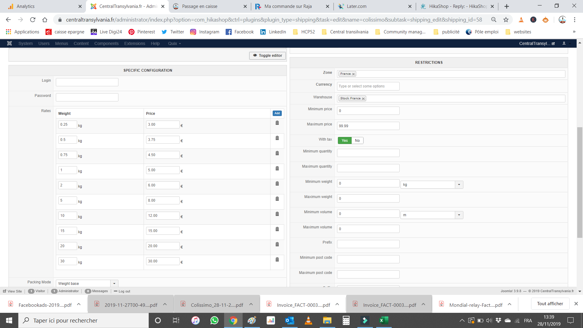

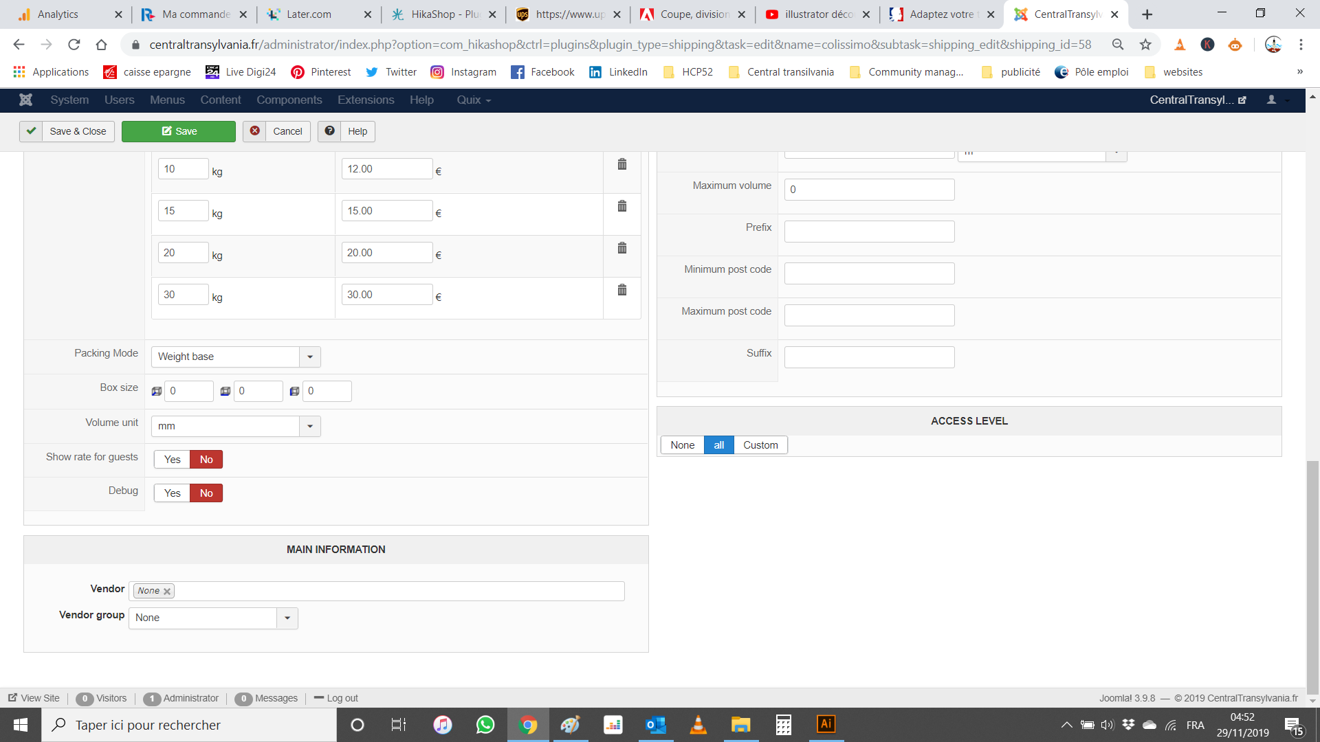

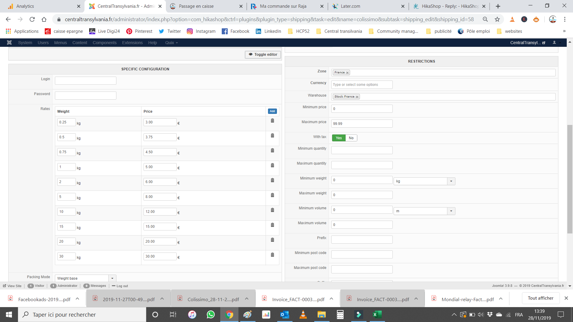

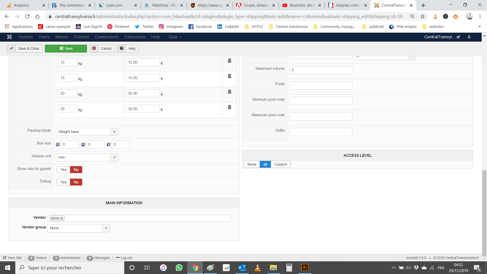

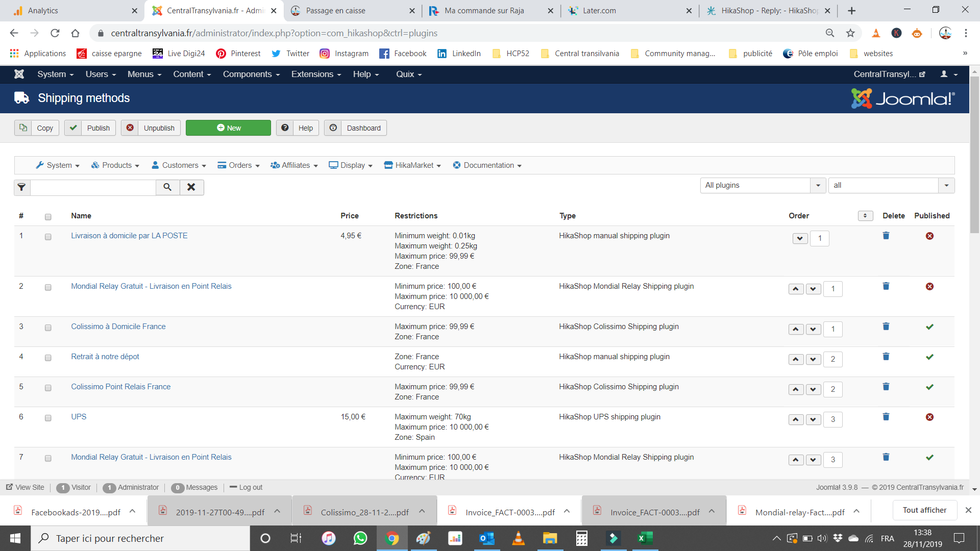

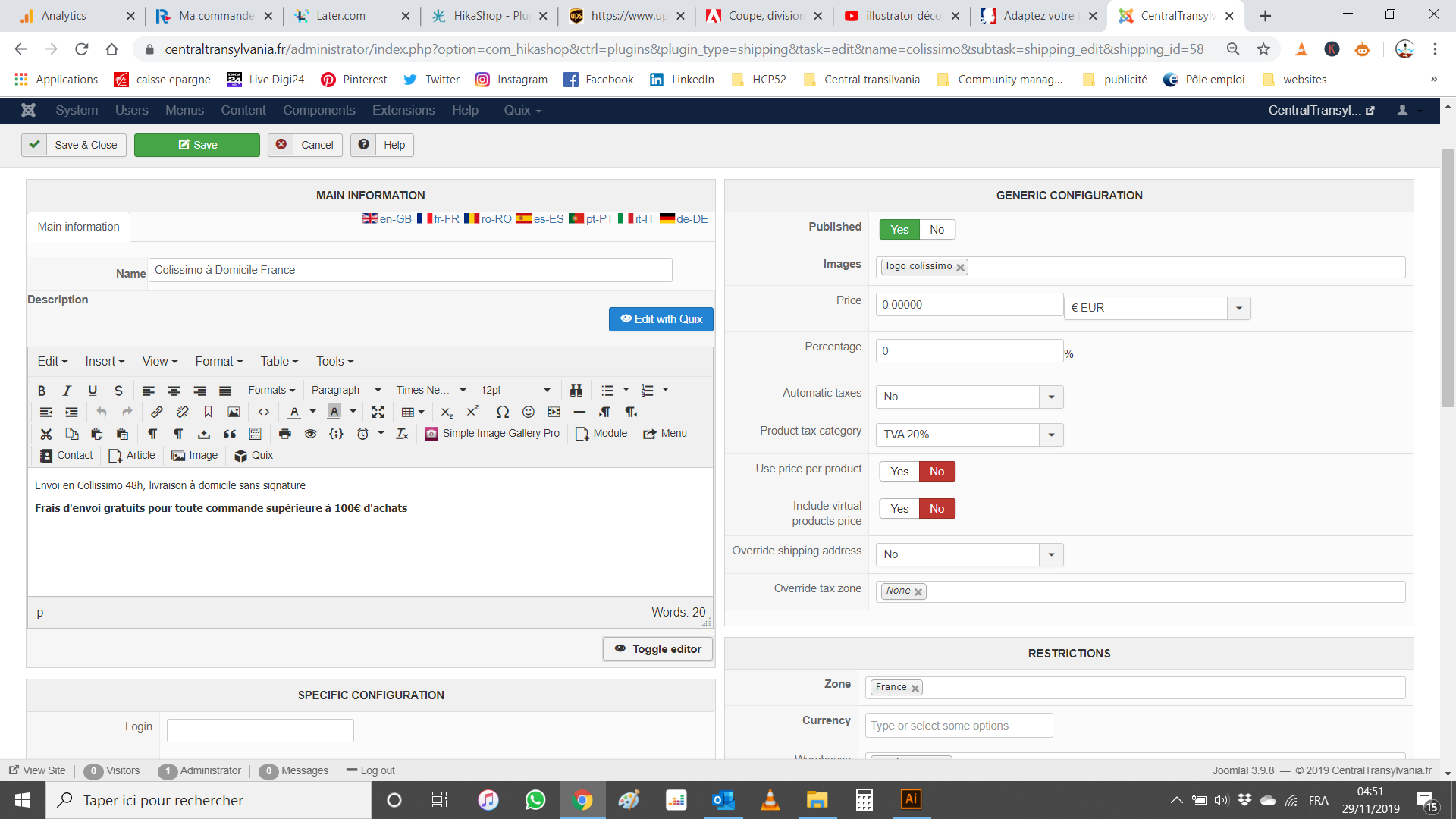

6 years 7 months ago #313600
Voici les captures d'écran des autres réglages du Plugin.
Je ne vois nulle part la possibilité d'expédier a domicile ou en relay.
Le seul réglage que je vos manquant sont les identifiants, mais une fois introduits, l'expédition se fait vers un point relay, plus de possibilité à domicile.
Ou alors j'ai loupé une étape quelque part?
  • Posts: 26366
  • Thank you received: 4069

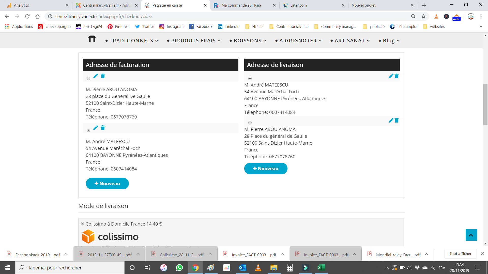

6 years 7 months ago #313628
Dans mon précédent message, je ne vous demandais pas de capture de la configuration de votre plugin mais de votre passage en caisse pour voir la partie affichant la carte du plugin Colissimo.
Néanmoins l'information comme quoi vous n'avez pas indiqué vos identifiant est un élément important.
Il est obligatoire d'avoir des identifiants Colissimo pour le plugin.
Sans ces identifiants (ou des identifiants incorrect) ; il est impossible pour le plugin de fonctionner.
Dans la carte qui vous permet de choisir un point relais (quand le plugin est configuré comme il faut) ; vous aurez une valeur pour dire que la sélection se fait à domicile.
Cordialement,
  • Posts: 63
6 years 7 months ago #313631
Maintenant que vous le dites, effectivement dans la liste déroulante, il y a en premier choix "votre adresse", qui permet de livrer a domicile.
2 remarques:
- c'est pas du tout lisible, et peu clair pour le client. Sincèrement, ça fait des mois que j'ai ce plugin, et ça ne m'était jamais apparu que l'on pouvait choisir la livraison a domicile. Moi je travaille dessus tous les jours, un client qui vient pour la première fois, ça m'étonnerait que ce soit plus clair pour lui...
- Les tarifs pratiqués par la poste ne sont pas les mêmes suivant qu'on livre en point relais ou à domicile. Il me semble que le plugin ne propose pas cette différentiation. C'est un manque de compétitivité pour moi, et une perte pour le cliennt final qui ne peut pas profiter de tarifs plus attractifs. Est-il possible d'introduire cette différenciation de tarifs?
Effectivement, une fois que les identifiants sont correctement introduits, tout fonctionne correctement.
J'ai donc supprimé le mode de livraison a domicile, configuré sans identifiants, et laissé la livraison en point relais en attendant votre retour.
Merci en tous cas pour vos réponses rapides, ça m'évitera de continuer perdre des ventes à l'avenir!
