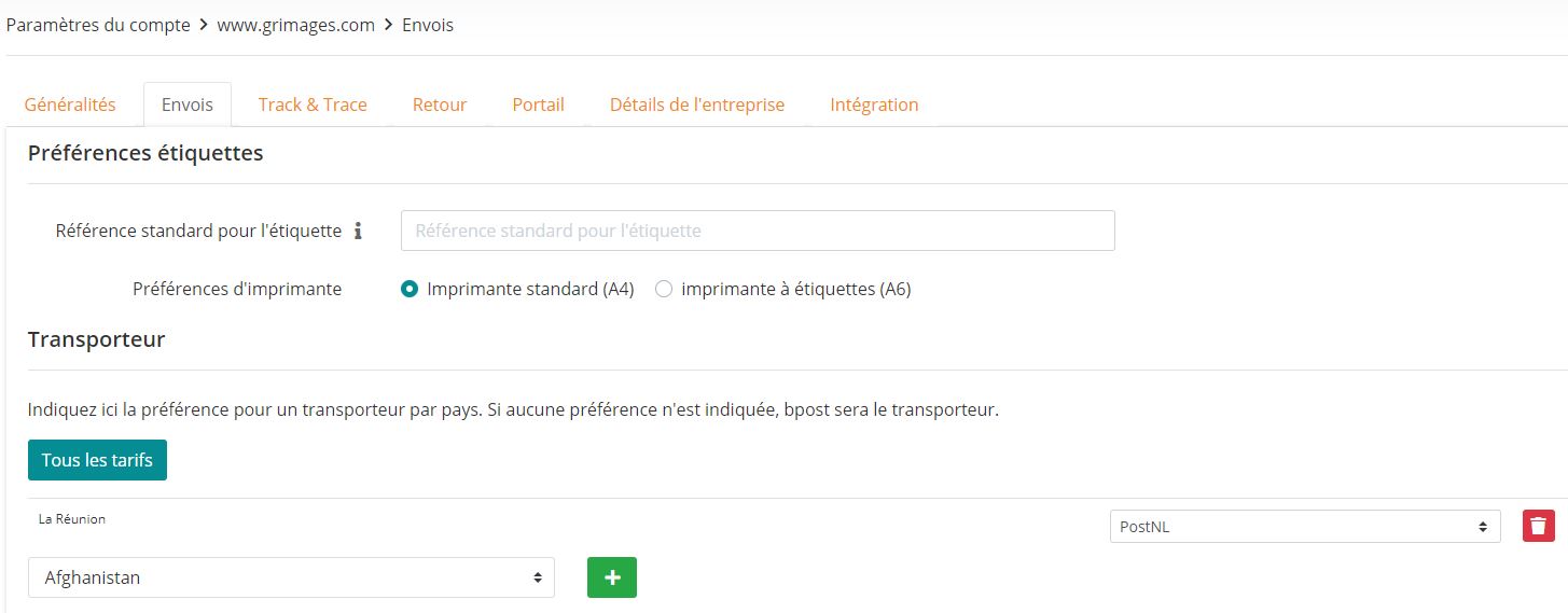

Dans la configuration de votre plugin MyParcel, il n'est possible de choisir qu'un seul transporteur (BPost, DPD, PostNL). Cependant, MyParcel nous propose, dans nos paramètres de compte, de pouvoir choisir un transporteur en fonction du pays de destination.
Nous avons à nouveau procédé à un test hors EU (La Réunion) mais le choix de transporteur que nous avons fait dans votre plugin écrase celui que nous avons fait dans MyParcel.
Pour l'exemple: colis de 3kg hors EU vers la Réunion.
Tarif BPost: 105,31 €
Tarif PostNL: 34,15 €
Vous comprendrez aisément que nous faisons le choix de travailler avec PostNl pour ce type d'envoi! Dans nos paramètres MyParcel, nous choisissons donc PostNl pour La Réunion.
Nous créons la commande test et générons l'étiquette mais c'est une étiquette BPost qui nous est proposée et non une étiquette PostNL.
Quelle solution nous proposez-vous en sachant que ce cas s'applique bien évidemment à tous nos envois, qu'ils soient en EU ou hors EU.

  • Posts: 124
  • Thank you received: 10
5 years 3 months ago #333289
Bonsoir Nicolas,
Merci pour votre réponse complète. Je me suis penchée davantage sur le sujet et j'ai trouvé une solution. Pour chacune des commandes réalisées pour lesquelles je souhaite un autre transporteur que celui choisi initialement, je clique sur l'icone "Export to MyParcel" puis je me rends sur la plateforme MyParcel et j'y trouve les drafts des étiquettes. J'ai le choix de les modifier à ma guise et de switcher de transporteur pour choisir le moins cher. A ce moment-là seulement, je crée l'étiquette.
C'est une solution qui me convient actuellement car les colis vers l'étranger ne sont pas quotidiens mais il est vrai qu'il serait plus sympa de pouvoir tout gérer depuis Hikashop sans devoir se rendre sur la plateforme MyParcel entre les coups.
