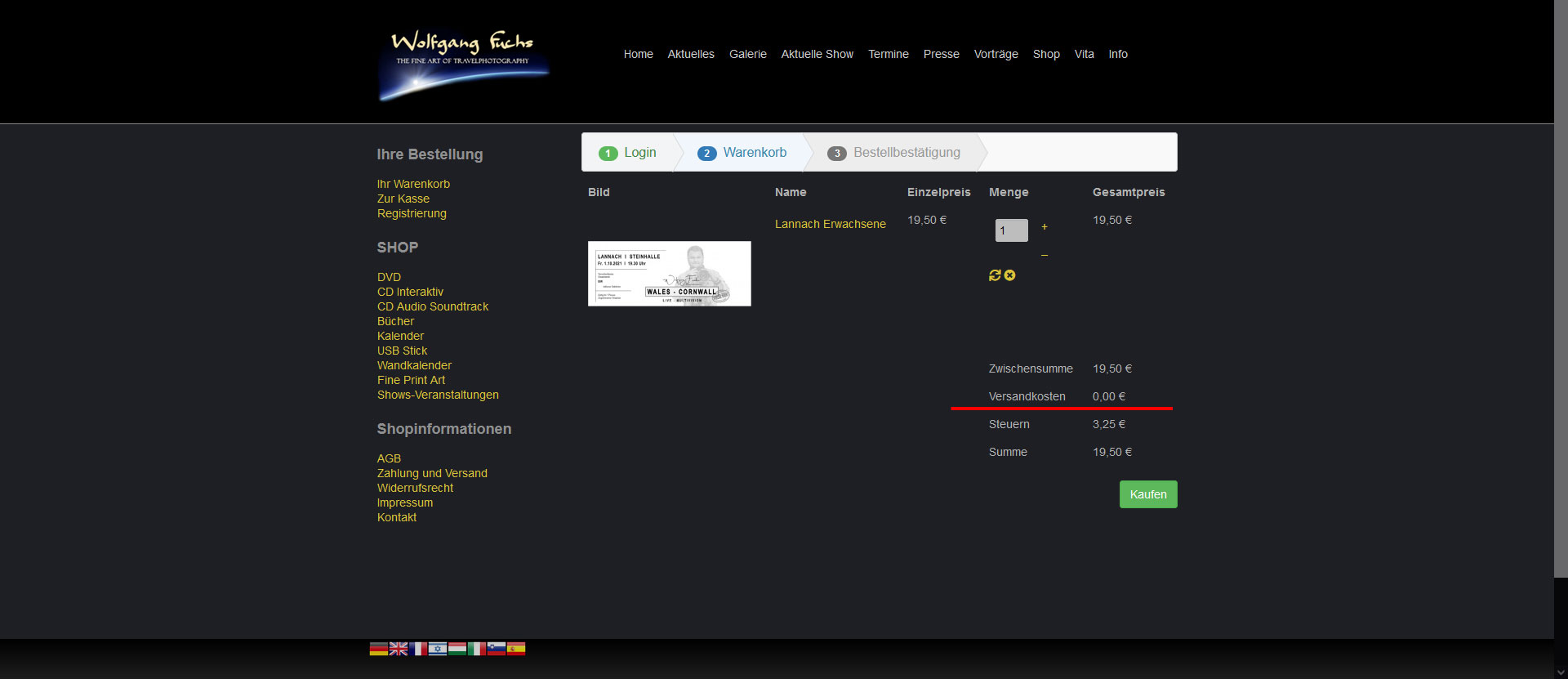

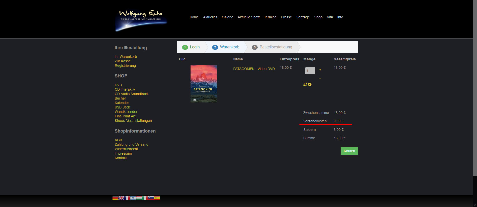

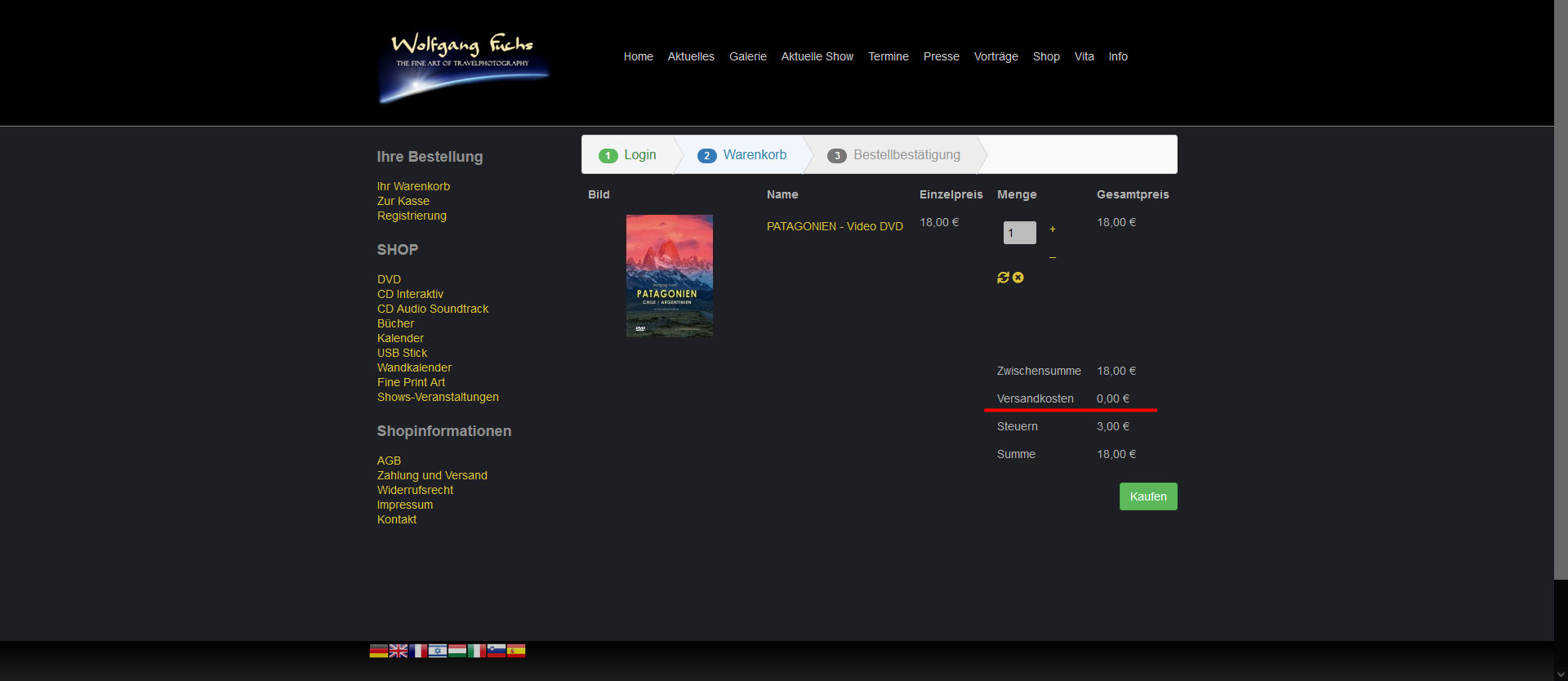

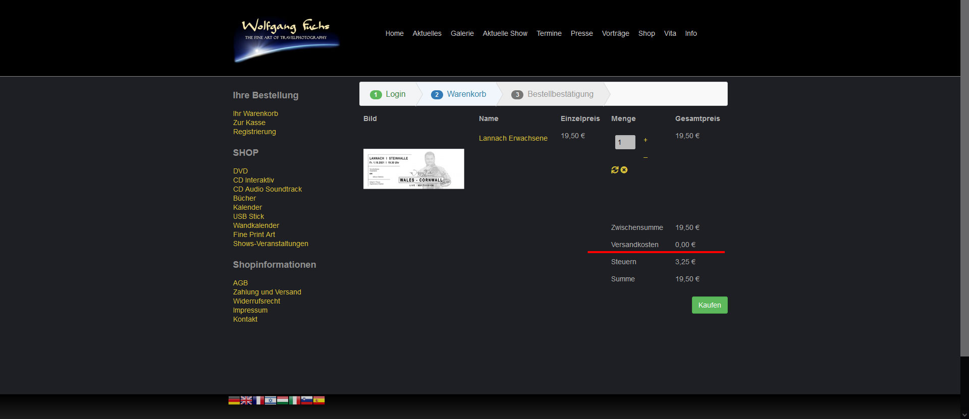

in diesem Shop werden Versandgüter (Bücher, DVD, Wandkalender usw.) sowohl als auch Virtuelle Güter wie eben E-Tickets verkauft. Nun sollte doch bei den virtuellen Gütern keine Versandkosten angezeigt werden.
Für die Versandgüter ist generell ein Versandkostenpreis für Deutschland und Schweiz € 7,- angegeben, für Österreich € 4,-
Dies wird auch korrekt angezeigt.

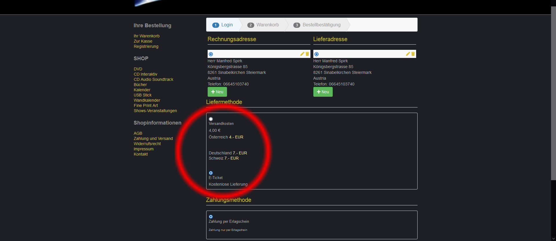

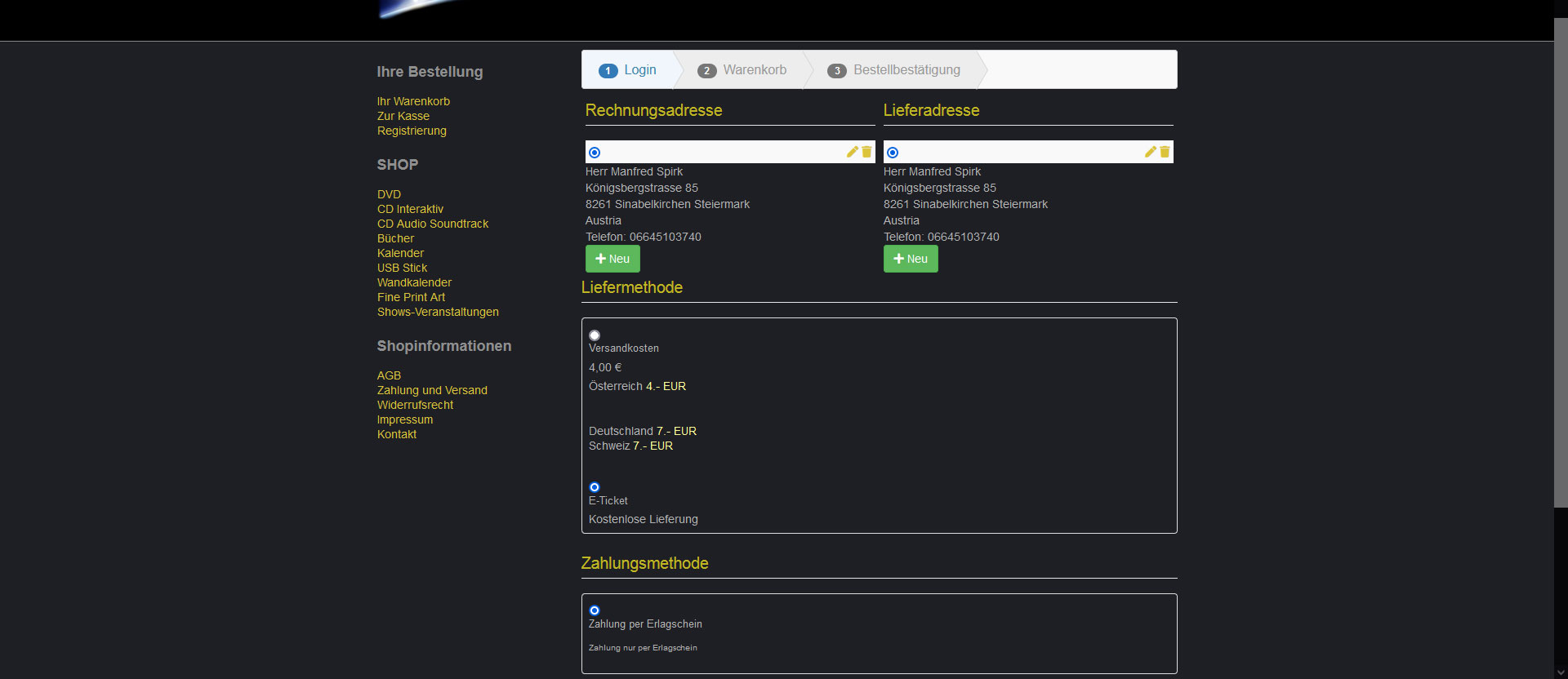

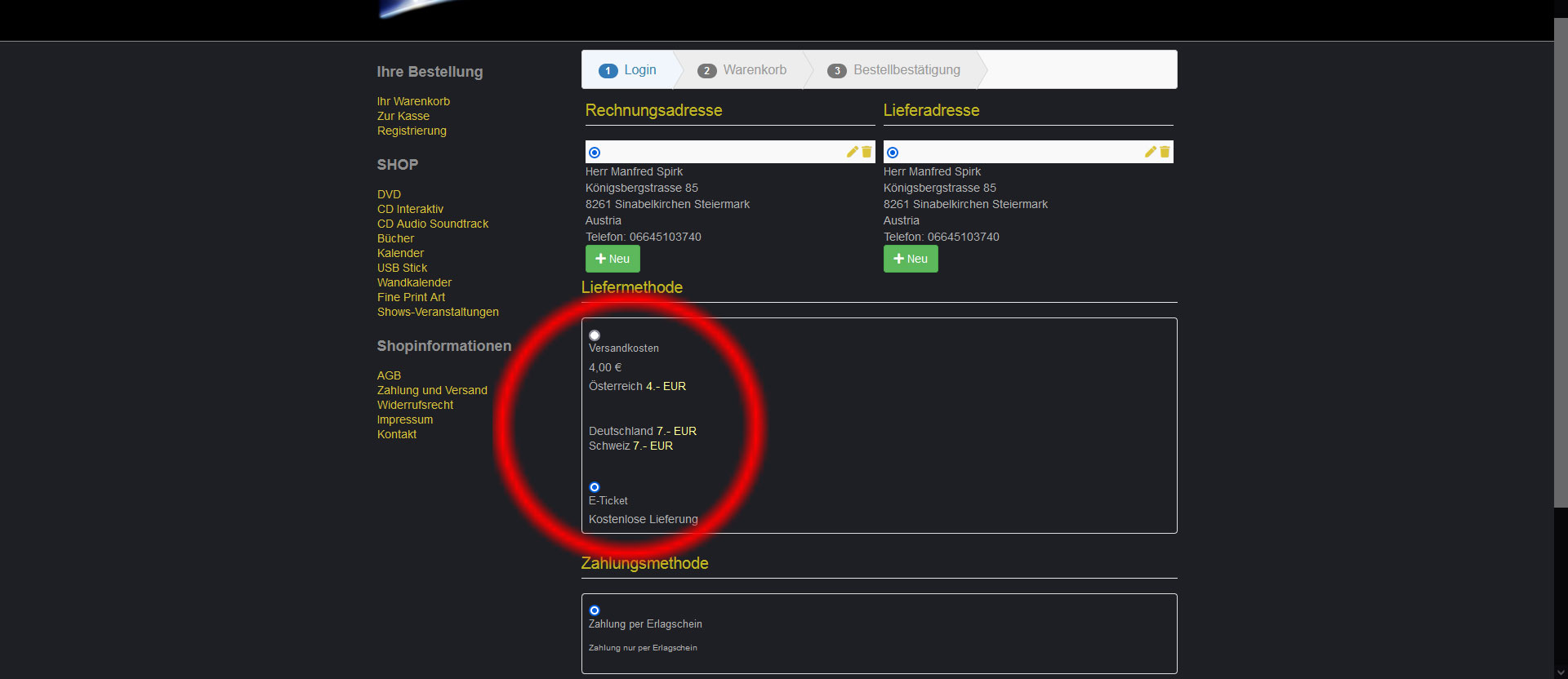

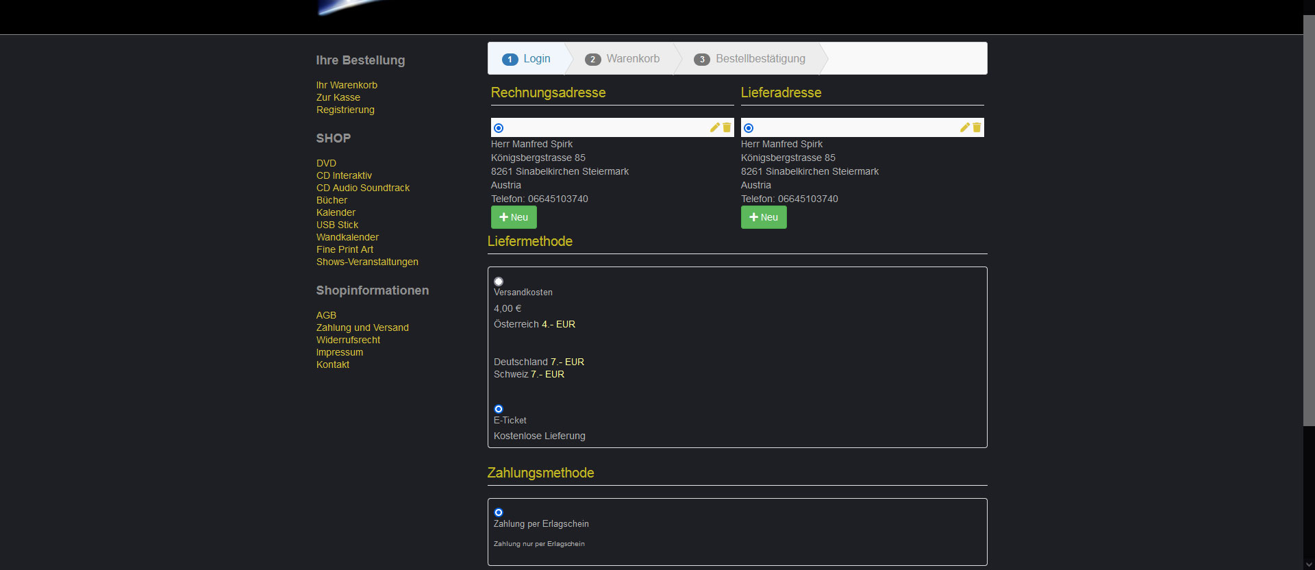

Im Checkout Modul werden sowohl bei den Versandgütern als auch bei den E-Tickets jedoch beide Liefermethoden zur Auswahl angezeigt, d.h. jeder der ein Buch bestellt, könnte die Versandkosten von E-Tickets um € 0,00 auswählen und würde keine Versandkosten bezahlen.

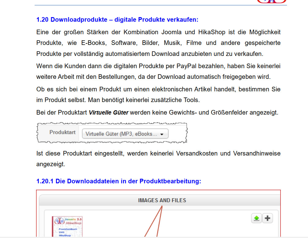

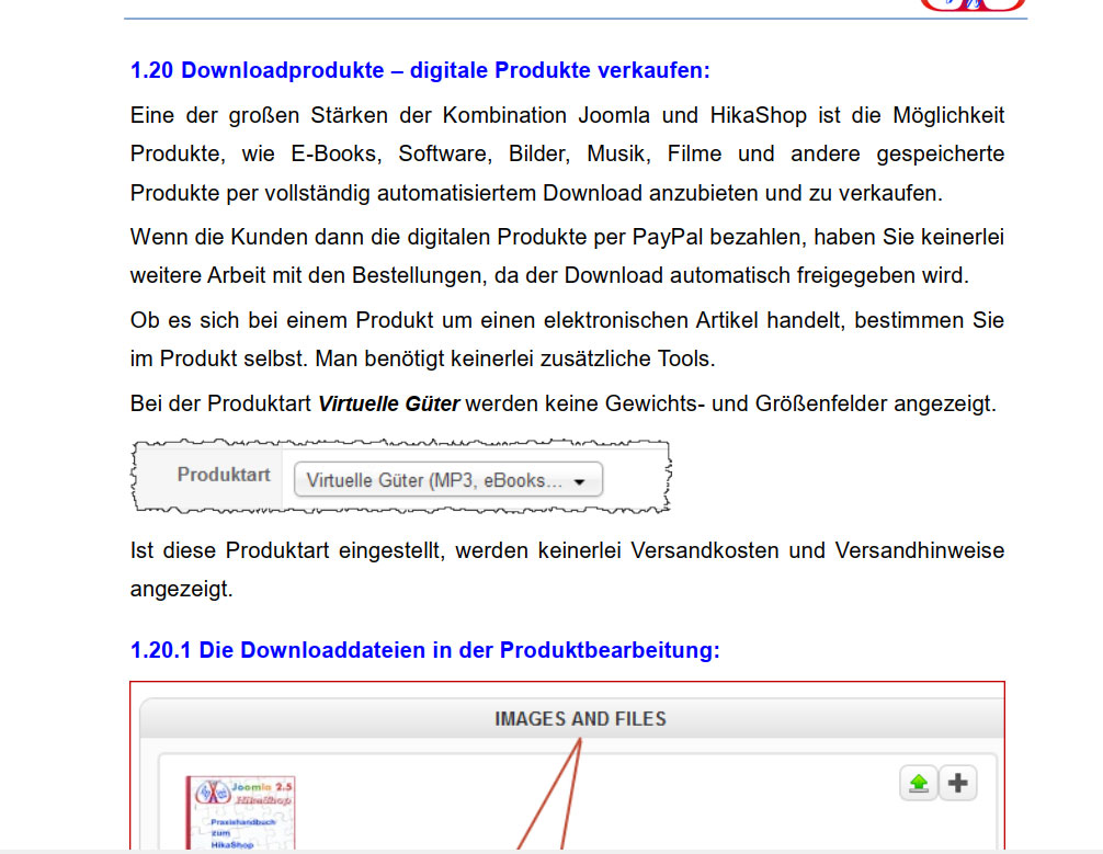

Nun steht im Deutschen E-book zu HikaShop 4.x auf Seite 247 über Downloadprodukte, das man die Produktart Versandgüter und Virtuelle Güter auswählen kann. Ich finde zwar diese Auswahlmöglichkeit und wähle Versandgüter aus und lege ein neues Produkt an, wird es mir wiederum in den virtuellen Gütern angezeigt und nicht in den Versandgütern.
Es sind auch alle anderen Versandgüter in der Produktart 'Virtuelle Güter MP3, eBooks... gespeichert)
Muß ich hier ein Modul veröffentlichen, oder wie kann ich das umstellen, das nur die E-Tickets als virtuelle Güter und alle anderen als Versandgüter gespeichert werden.
Um nicht alle Artikel nochmals löschen zu müssen und neu einzugeben, dieser Unterschied von Virtuellen und Versandgütern muß doch in irgendeinter Tabelle gespeichert und somit einfach geändert werden können, nur wo?

You don't need the "e ticket" shipping method. You should unpublish it in the System>Shipping methods menu.
And you also want to turn off the "force shipping regardless of weight" setting in your HikaShop configuration.
Finally, set the weight of the shippable goods to something other than 0, and set the weight of virtual goods to 0.
Then, it should work like you want.
