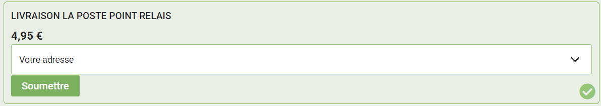

Avant de nous lancer dans des solutions compliquées il existe peut être un moyen plus simple...
Problématique:
La vue initiale du mode de livraison n'affiche que le "select" sans valeur par default et le bouton "Soumettre"
Notre souhait:
Que la vue initiale affiche d'office la map avec la première adresse de la liste dans le select
Merci beaucoup

La moyen le plus simple est de faire une sélection automatique du premier point relai lorsqu'il n'y a pas de valeur stockée dans le cache du checkout.
La grosse problématique est qu'une personne peut passer complètement à côté de la sélection car si le mode est auto-sélectionné, HikaShop ne verra pas d'action à réaliser pour la livraison.
Donc, oui il serait possible d'implémenter une option dans le plugin pour changer le comportement mais je crains que vous ayez alors des retours de clients voulant changer leur point relais, le voyant que trop tard.

Vous avez raison, nous allons laisser tel quel.
