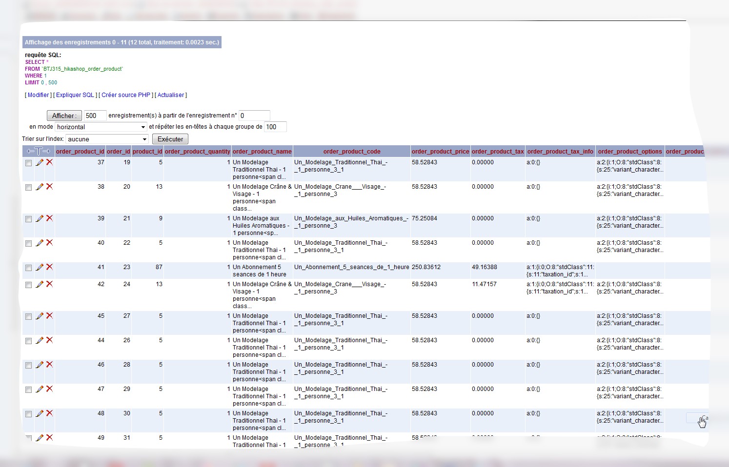

  • Posts: 90
12 years 7 months ago #129107
Jérome
Effectivement, j'ai souvent order_product_tax à 0. Pourtant j'ai configuré la TVA. voir fichier attaché.

  • Posts: 26355
  • Thank you received: 4068
12 years 7 months ago #129131
Bonsoir,
Et vous avez bien les taxes dans la commande finale (dans le backend d'HikaShop) ?
Pour ce que je vois, il n'y a pas de tax ; d'un certain côté il est logique qu'HikaSerial ne puisse afficher les données si elles ne sont pas présente.
