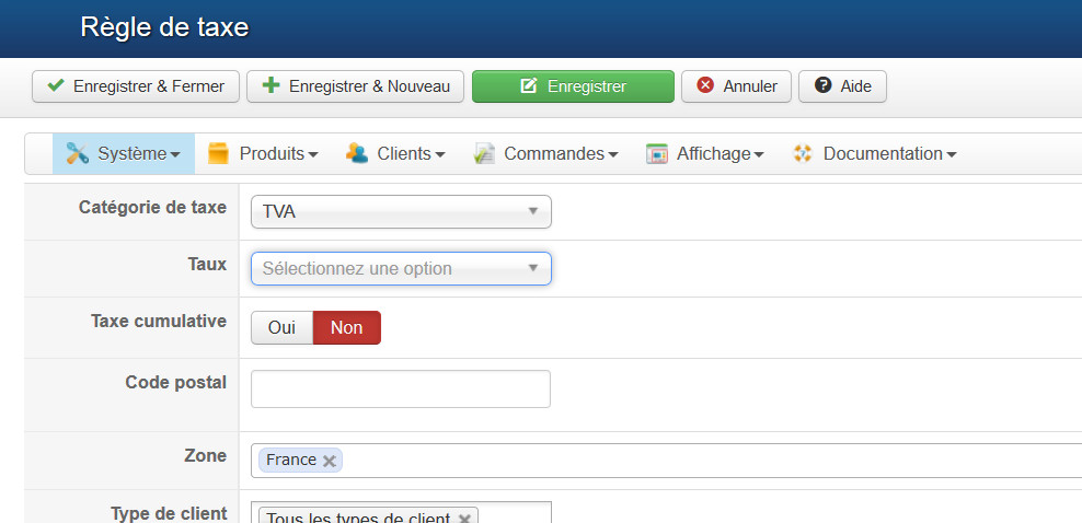

-- HikaShop version -- : Starter 2.4.0
-- Joomla version -- : 3.4.0
-- PHP version -- : 5.5.22
-- Browser(s) name and version -- : Firefox 36.0.3
Bonjour
Je désire saisir des valeurs de TVA pour la vente de différents produits (boissons).
Il y a des boissons alcoolisées, d'autres non alcoolisées, je peux vendre en France et à l'étranger.
Lorsque j'essaie de créer une valeur de TVA (menu "Sytème" / "Taxes"), catégorie de taxe= "TVA", je n'arrive pas à entrer une valeur dans le champs "Taux" car elle est grisée, propose "Sélectionnez une option", mais la liste est vide...
Première question
Comment créer différents taux pour la France ainsi que pour la vente à l'étranger (dans ce cas TVA=0). Pourquoi cette zone reste-t-elle vide et pourquoi ne puis-je pas entrer une valeur ?
Deuxième question
Lorsque ces taux auront été saisis, comment associer un taux à plusieurs produits en même temps ?
Puis-je associer un taux à une catégorie parente pour que ce taux soit pris en compte pour tous les produits associés directement et toutes produits associés aux sous-catégories de cette catégorie ?
Le peu que le sais est occulté par le trop que je ne sais pas...

Avant de créer une règle de taxe, vous devez créer un taux de taxe.
www.hikashop.com/support/documentation/i...kashop-tax-form.html
www.hikashop.com/support/documentation/i...p-taxation-form.html
Une fois que vous avez le taux, vous pouvez faire une règle et c'est au niveau de la configuration du produit que vous iriez sélectionner la taxe que vous voulez utiliser.

Afin de bien aider les personnes qui auraient le même problème une "petite précision" pour y arriver...
Etape 1 : créer tous les valeurs des taux utilisés sur le site
Menu "Système', "Taxes", puis bouton "Gérer les taux" (la liste qui est affichée par défaut ne sont pas les taux mais les catégories...)
C'est cette étape qui me manquait (je n'avais pas vu le bouron "Gérer les taux")
Etape 2 : créer les catégories de taxe
Menu "Système', "Taxes", puis directement bouton "Nouveau" (vous êtes par défaut sur la liste des catégories).
C'est par cette liste que vous associez les différentx taux créés précédemment aux différents taux de TVA à appliquer dans le paus où vous êtes (ici la France, donc indiquez "France" dans la zone "Restrictions")
Merci et bonne chance à tous
Jean-Marie
