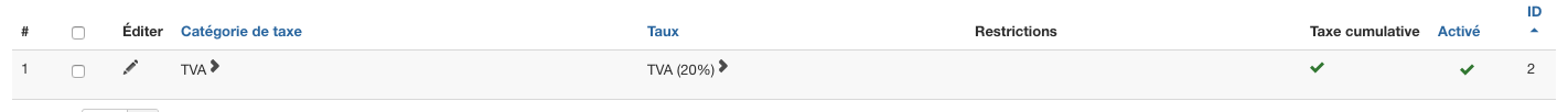

Voici un screen de tableau de bord avec la TVA, on sait jamais :
Merci pour ton aide.

Par contre, ça m'étonnerait que l'id de votre catégorie de taxes est "2", car "2" c'est l'id de la catégorie de produit "product category" dans HikaShop par défaut, et de plus dans votre capture c'est l'id de votre règle de taxes, et pas de votre catégorie de taxes.
Dans le menu System>Taxes, cliquez sur le bouton "manage tax categories" et là vous aurez le listing de vos catégories de taxes avec l'id des catégories de taxes sur la droite.

Effectivement, l'ID n'était pas bon, je me doutait bien que c'était une bêtise.
Le problème est résolu, merci pour ton aide.
