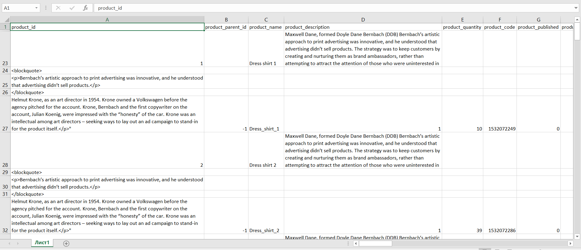

Подскажите, пожалуйста, способ борьбы с таким явлением:
в экспортированном файле абзацы описания товара выбрасываются в ячейку первого столбца следующей строки таблицы csv, тем самым смещая другие ячейки не в свои столбцы.
  • Posts: 382
  • Thank you received: 77
5 years 3 weeks ago #334870
У меня сейчас нормально открываются файлы csv в excel, без заморочек со вставкой данных из текста...
Просто открыть в Excel.
И, что удивительно, всё описание вставляется в одну ячейку.
А вот если старым способом вставлять, то символы CRLF как разрыв строки интерпретируются.
Можно, конечно, сначала поработать с этим полем в базе (через массовые действия) и заменить все эти символы либо на пробелы, либо на <br>, ...
Вы как открываете файл?
  • Posts: 57
5 years 2 weeks ago #334953
Данные - Получение внешних данных - Из текста - Выбираю файл
  • Posts: 382
5 years 2 weeks ago #334986
Добрый день!
Попробуйте просто открыть csv-файл в Excel. Что получится?
Пробовали ли исправить данные через массовые действия?
Сделайте выгрузку пары типичных записей и прикрепите сюда файл. Посмотрю у себя.
The following user(s) said Thank You: Igor_UA
  • Posts: 57
5 years 2 weeks ago #335024
Добрый день!
Просто открыть csv-файл в Excel получилось, данная проблема отсутствует.
Спасибо.

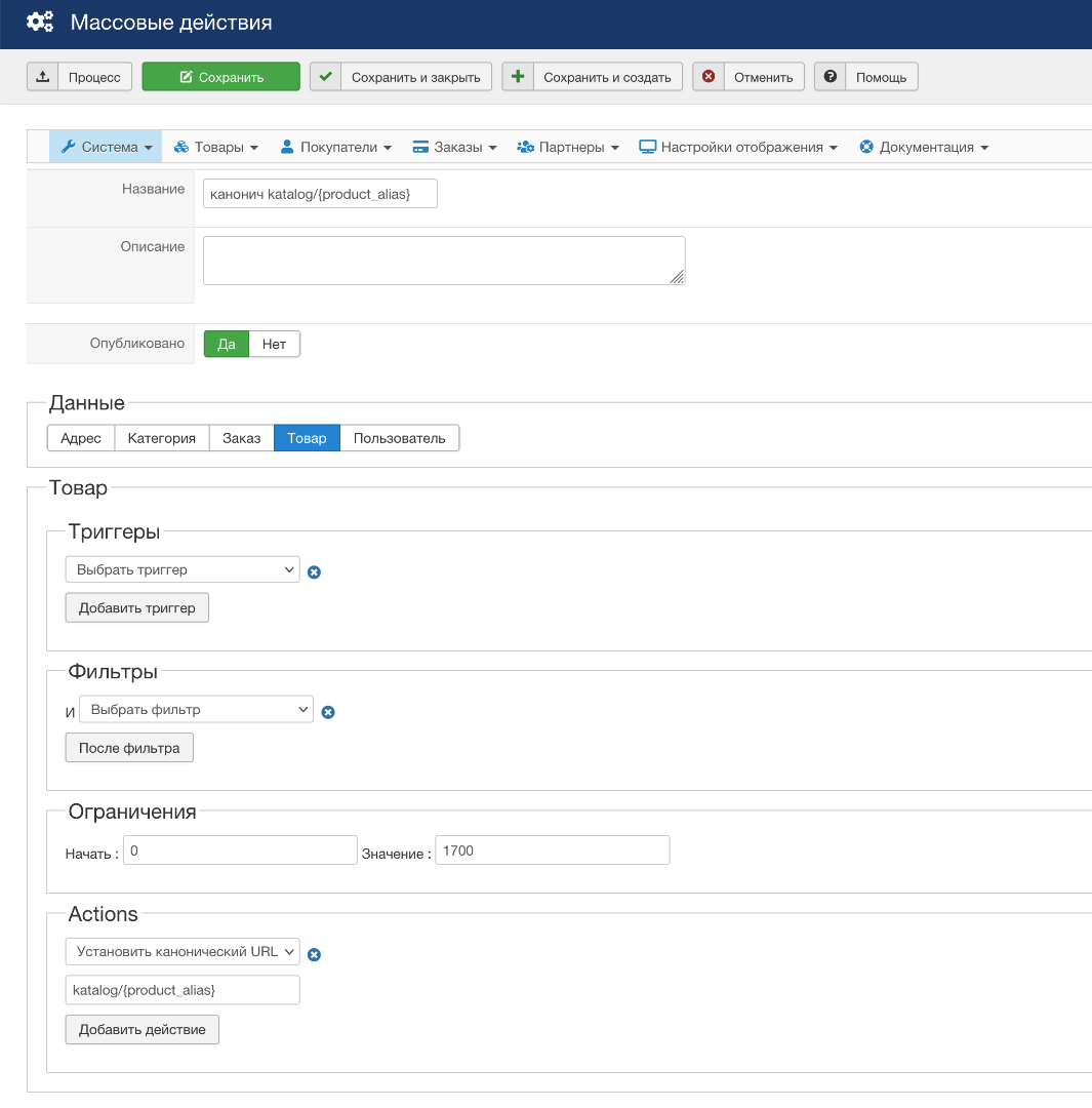

2. Подскажите, пожалуйста, как с помощью массовых действий прописать товарам алиасы и канонические ссылки?
  • Posts: 2293
  • Thank you received: 315
4 years 7 months ago #338441
2. канонические адреса прописываются примерно так: (адрес должен быть корректен с точки зрения joomla)
Я здесь добровольно!
  • Posts: 57
4 years 7 months ago #338443
Проблема в том, что, не проставив алиасы, не получается создать каноническую ссылку.
При заданной конструкции "katalog/{product_alias}" на выходе получается ссылка "http://.../katalog/".
Есть ли возможность через массовые действия прописывать алиасы?

  • Posts: 57
4 years 7 months ago #338458
Если товар создаётся поштучно, то с алиасом проблем нет, он создаётся автоматическим при сохранении, но, если товары импортировны с помощью CSV, то автоматического создания алиасов нет, и поле {product_alias} остаётся пустым.
  • Posts: 57
4 years 7 months ago #338475
Николас помог.
Проблема решается следующим образом:
Установить фильтр в колонке товаров "product_alias= (пустое поле)";
установить следующий фильтр "тип товара = товары".
И указать действие "Run PHP code":
$productClass = hikashop_get('class.product');
$product = $productClass->get({product_id});
$product->product_alias = $product->alias;
unset($product->alias);
$productClass->saveRaw($product);
