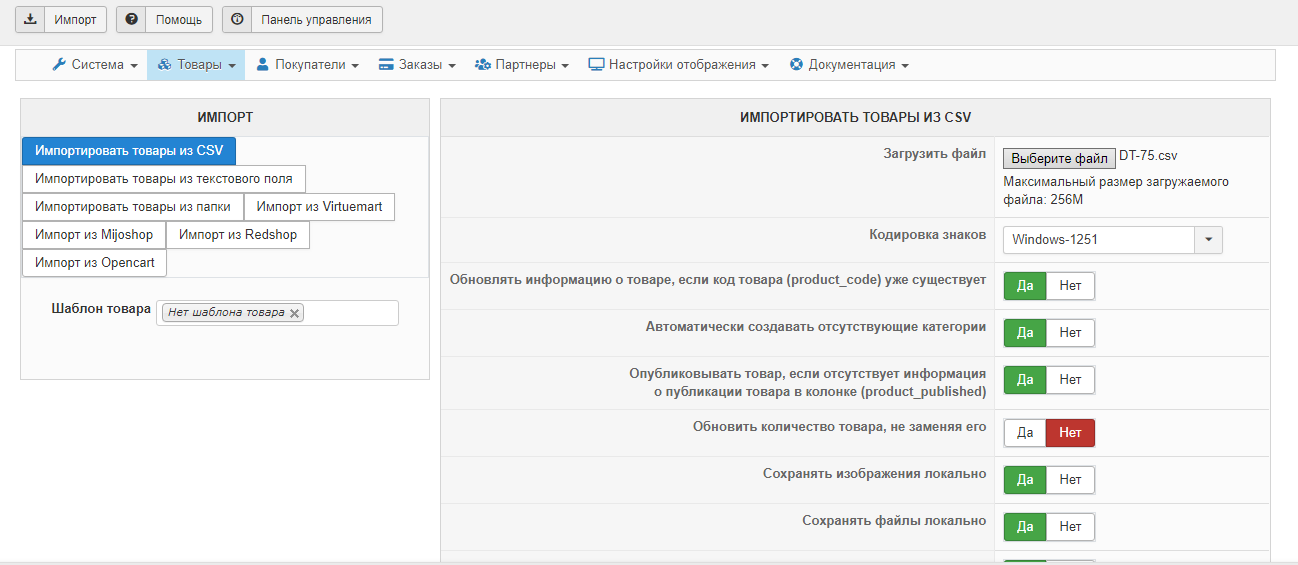

К тому же надо знать какие параметры вы задаете при импорте. Сделайте скриншот перед тем, как нажать "Импорт".

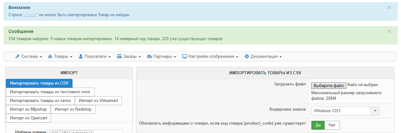

По вашему скрину:
- Вот это ";;;;;;;;;;;;" и 14 неверных кодов товара - это из-за того, что в вашем файле csv 14 последних строк такие. Они получились из пустых строк когда вы формировали csv файл из xls. Просто удалите их из csv.

Приветствую ещё раз. Задача самая банальная - добавление товаров в магазин. И при такой вот (как в моем csv) схеме товары добавляются, отображаются в списке товаров, там где им положено, их даже можно добавить в корзину из общего списка, но вот при попытке нажать на конкретный товар - выходит ошибка 404. Я нашёл, как ее лечить - просто захожу в этот товар в админке и жму «сохранить и закрыть» - продукт начинает правильно работать. Просто делать такое для нескольких тысяч товаров очень неудобно. Вот и хотелось бы понять, как это исправить на стадии импорта...

Для новых товаров не нужно указывать product_id, вы его просто не можете знать для нового товара. К тому же, вы, при импорте, задаете - Обновлять информацию о товаре, если код товара уже существует (Ваш скриншот выше).
В результате у вас получается, что товары не добавляются, а обновляются. Смотрите ваш же скриншот - 320 уже существующих товара.

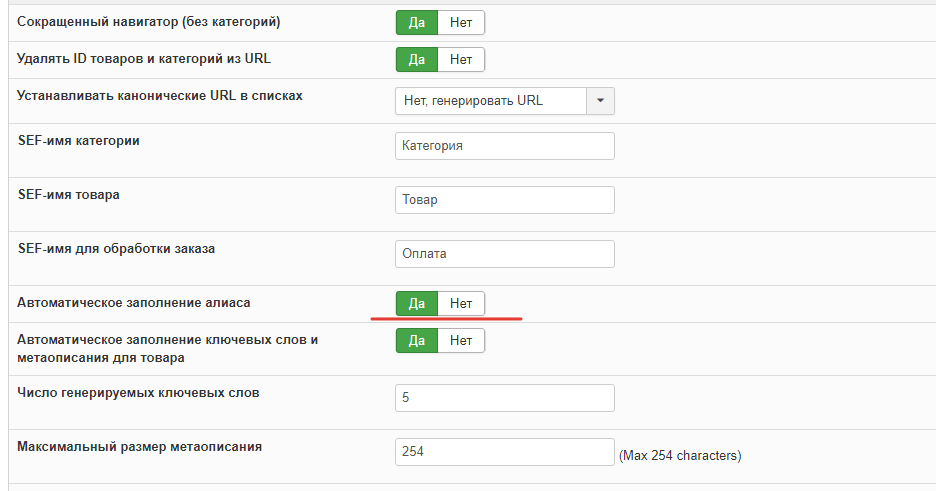

В конфигурации HikaShop вкладка Характеристики - Автоматическое заполнение алиаса - Да

almika wrote: В конфигурации HikaShop вкладка Характеристики - Автоматическое заполнение алиаса - Да
О, не увидела. У вас уже стоит.
Странно.

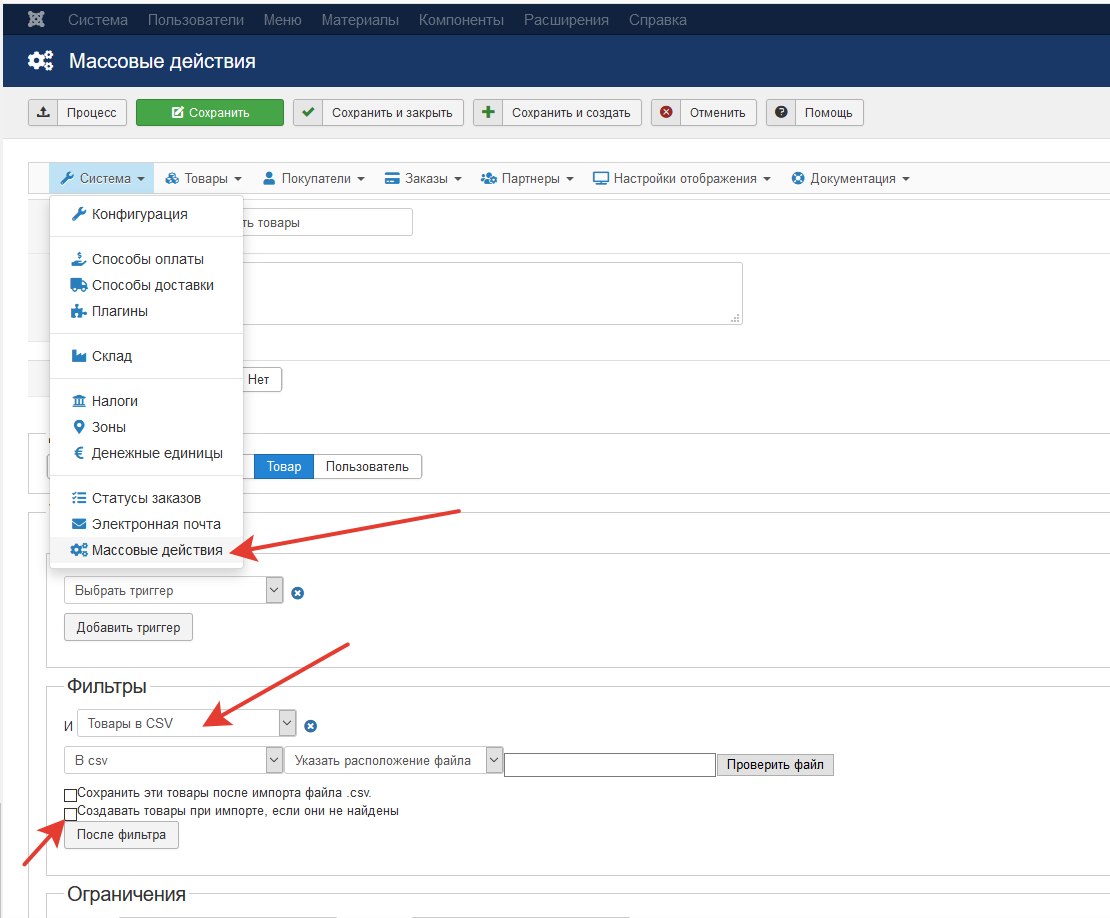

на всякий случай упомяну такую вещь - импорт возможен не только через раздел импорта, но и через массовые действия.
там же можно делать генерацию алиасов

обычно через массовые действия импорт идет лучше.

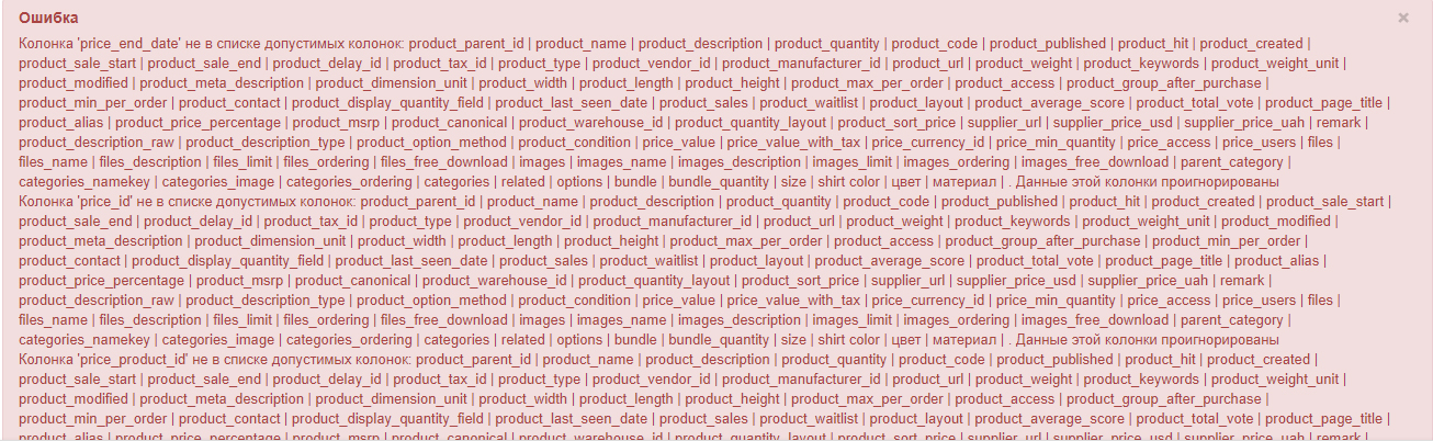

1. Что означает ошибка "Колонка 'price_end_date' не в списке допустимых колонок"?
Я импортирую файл, который перед этим экспортировал. Там все колонки родные.

не все колонки подходят для импорта
