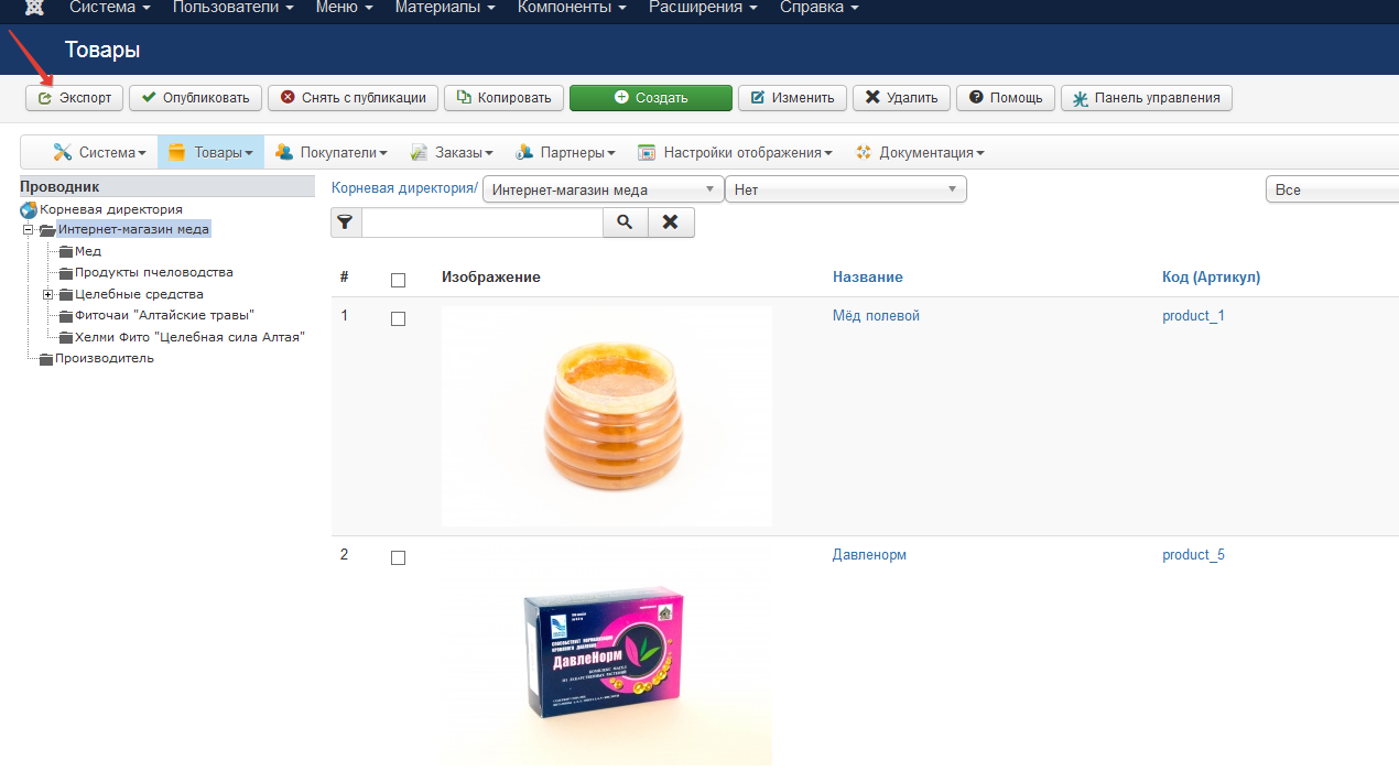

Привет, как решить проблему не пойму, бьюсь уже не первый раз, Joomla 3.8.6 HikaShop Business 4.0.1, проблема с импортом товара, делаю экспорт, открываю его в notepad++ там вообще иерархия ни чего не понять, открываю его в EXEL все понятно, но после изменения добавленных товаров 0, делаю кодировку UTF-8, бьет ошибку (1267 Illegal mix of collations (utf8_general_ci,IMPLICIT) and (utf8mb4_general_ci,COERCIBLE) for operation '=')

  • Posts: 2293
  • Thank you received: 315
7 years 6 months ago #303870
Я здесь добровольно!
