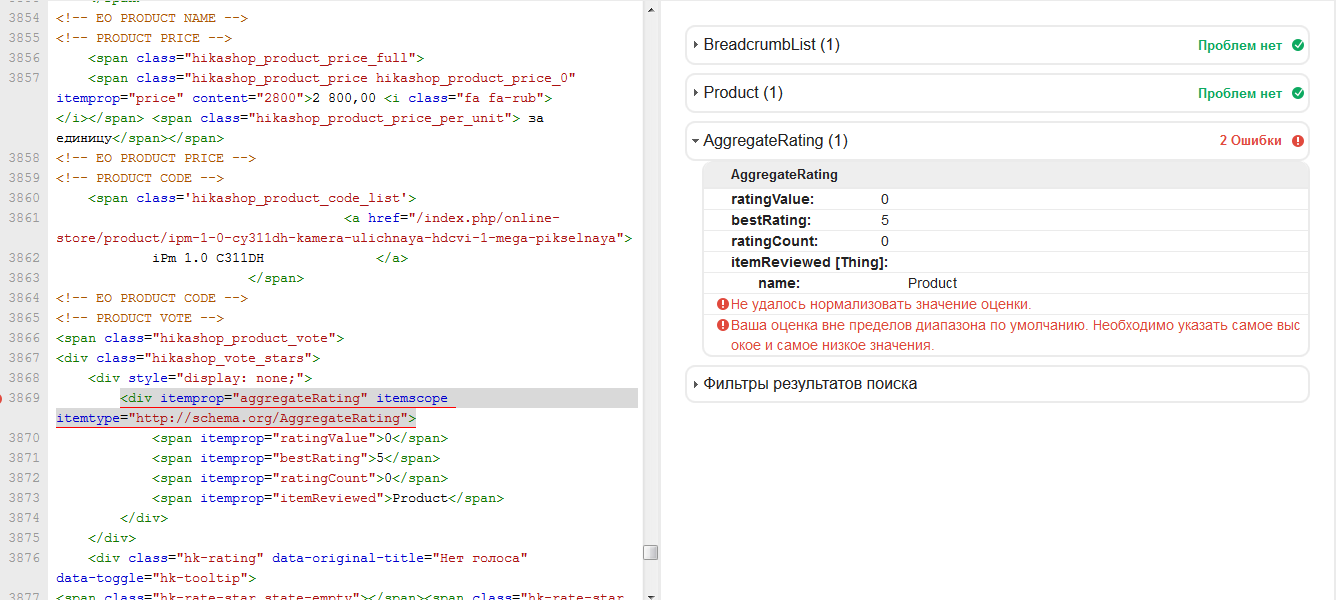

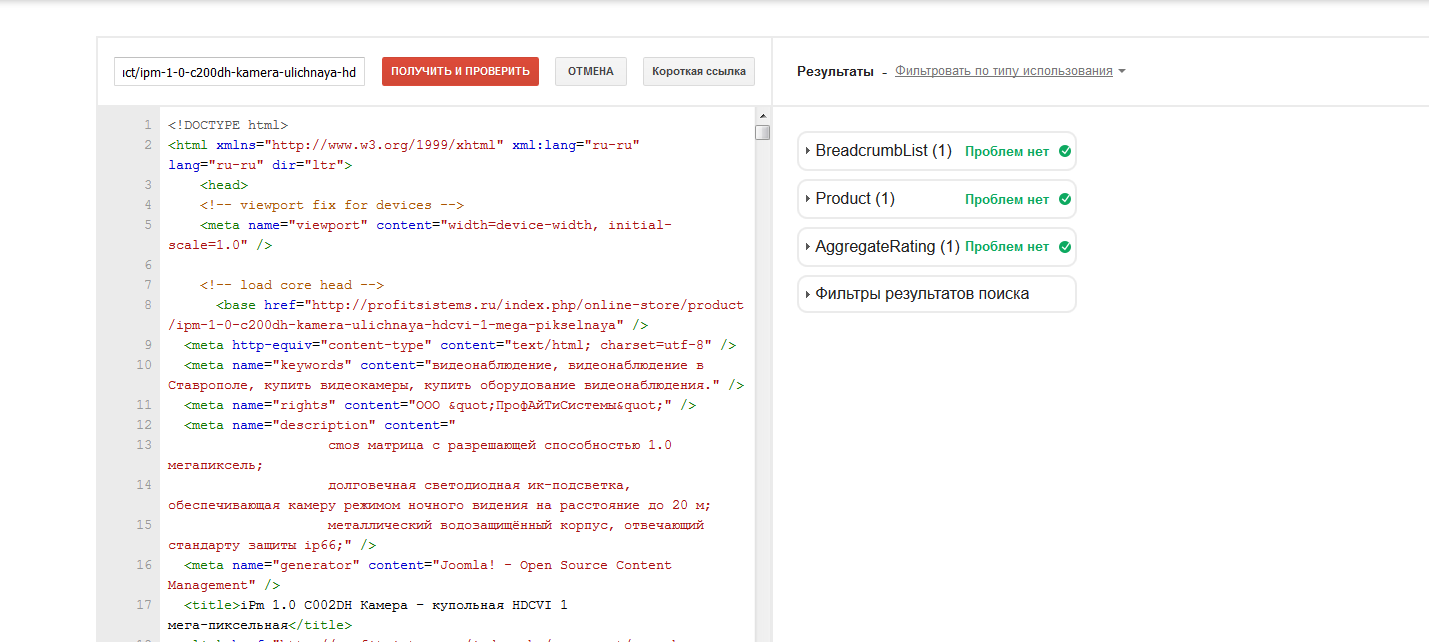

Да кстати про микроразметку. Читаю новости Micro Data are directly presents in HikaShop product page layout. No need anymore for Micro data plugin which would not work properly with highly customized product pages.
Я честно в этом не силен.Кто-нибудь может сделать кратенький обзор по хике как правильно пользоваться микроразметкой.Так же читая улучшения новой версии в ней :
1. Микроданных плагин был улучшен для поддержки голосов и комментариев
2. Микроданных плагин был обновлен, чтобы правильно обрабатывать обзоры продуктов "
3.Мы добавили новые значения микроданных в нашем HikaShop продукт микроданных плагин
4.Мы добавили поддержку изображений продукта для микроданных плагина
Я полез в Goole Search Console там есть МАркер, в общем потыкал потыкал и понял что ни чего не настроено, либо я плохо понимаю суть... Хотя бы в двух словах кто пояснил, может в хике что надо заполнить, включить... что бы этим пользоваться..

Я уже где-то писала, кажется в "Вопроснице" по поводу плагина. Заметила, что дублируется микроразметка на странице товара. Спросила на английском форуме, Nicolas ответил, что да, плагин не нужен теперь. В дальнейшем его уберут.
Теперь вся разметка прописывается в шаблонах. Так, что, если вы обновили Хикашоп недавно, и увидели дубли микроразметки, то отключите плагин. Я имею ввиду разметку schema.org.
Проверка микроразметки: https://developers.google.com/structured-data/testing-tool/
Удачи

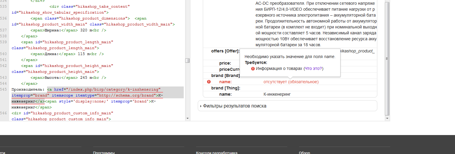

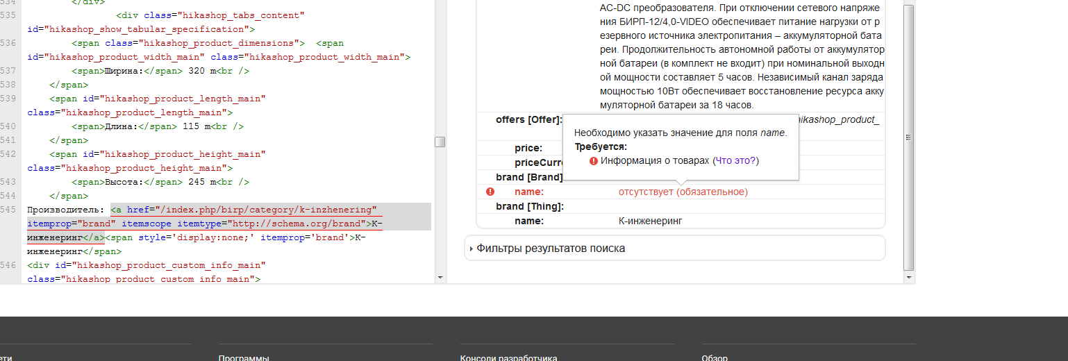

Вот мастер разметок мне предложил разметку в HTML виде
<a itemprop="brand" itemscope itemtype="http://schema.org/Brand" href="/index.php/video-surveillance/product/ipm-1-0-c135bh-variofokalna-kamera-ulichnaya-hdcvi-1-mega-pikselnaya">
<span itemprop="name">iPm 1.0 C135BH</span>
в исходном было
<a href="/index.php/video-surveillance/product/ipm-1-0-c135bh-variofokalna-kamera-ulichnaya-hdcvi-1-mega-pikselnaya"> iPm 1.0 C135BH </a>
В каком шаблоне добавлять то микроразметку в ХИКЕ???

У вас наверняка переопределены шаблоны. Поэтому вы не можете видеть на своей странице новые изменения, которые теперь есть по умолчанию.
Мастер вам правильно предложил ( если только iPm 1.0 C135BH - это бренд :) ), но другие поисковики ведь не будут знать о том, что вы что-то там разметили.
То, что у вас в исходном - без разметки, видимо у вас плагин не был включен.
Чтобы задействовать разметку Хикашопа вам надо сравнивать ваши шаблоны с новыми Хикашоп, и вносить изменения.
Или, если у вас купленный шаблон, ждать, когда разработчики обновят.

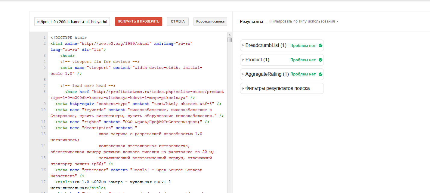

Спасибо за подсказку. В продуктах пока осталась одна ошибка, не пойму что за еще один параметр name.
Кстати голосовалку ирейтинг как-то надо проверить

mk73 wrote: В продуктах пока осталась одна ошибка, не пойму что за еще один параметр name.
Я сделала так:
<a href="http://line22.ru/acuvue" itemprop="brand" itemscope itemtype="http://schema.org/brand"><span itemprop="name">Acuvue</span></a>
Это валидно в том числе и для W3C.
Я сделала так:
Спасибо, продукты заработали..
Остались рейтинги...
Может это потому что голосов всего 1?

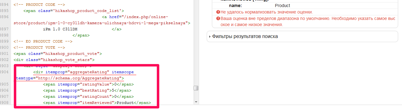

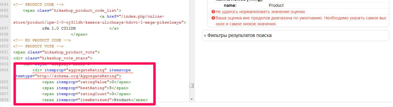

Насколько я поняла, рейтинг не может быть нулевым.
Его значение при пятибальной системе должно быть в диапазоне 1..5
А в Хикашоп выводят 0, если не было голосований, причем не при всех настройках конфигурации.
Я подправила в шаблоне - сделала проверку дополнительную - если нет голосов, то не выводить.
P.S. Не выводить разметку рейтинга, а не сам рейтинг.
Удачи

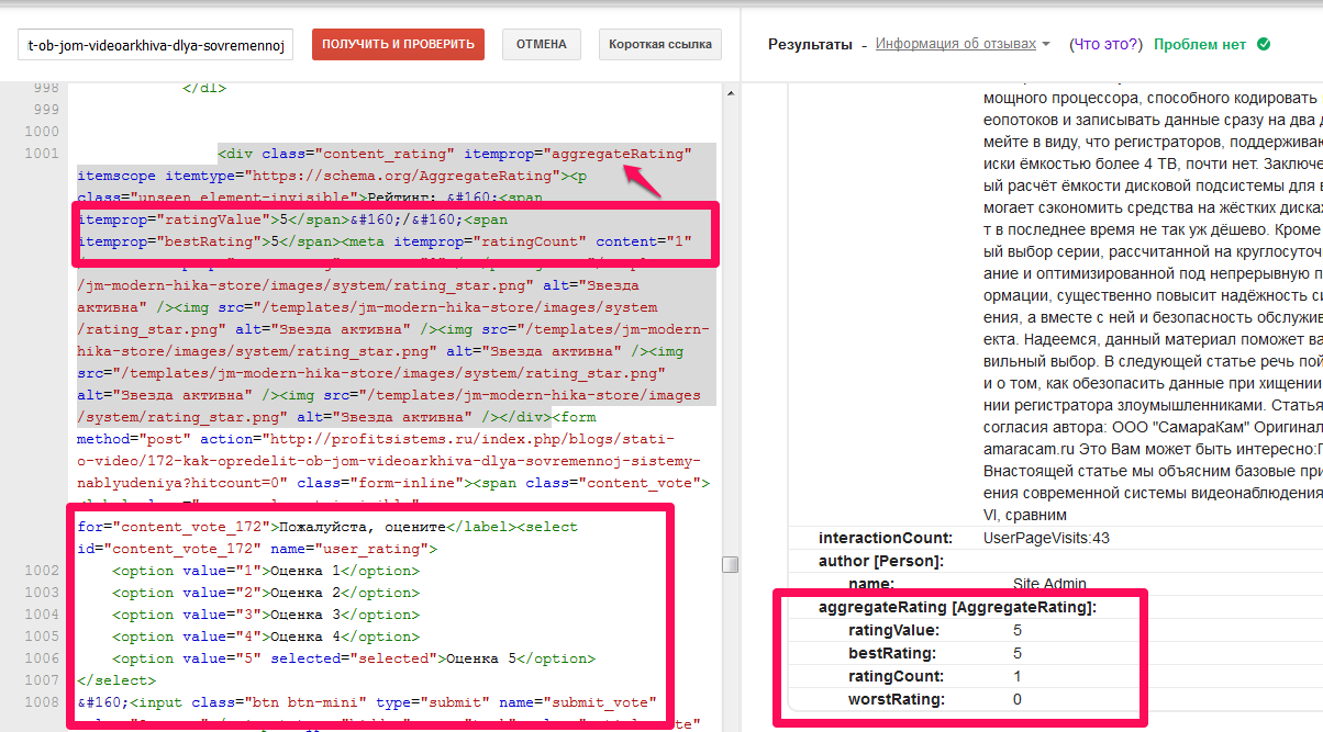

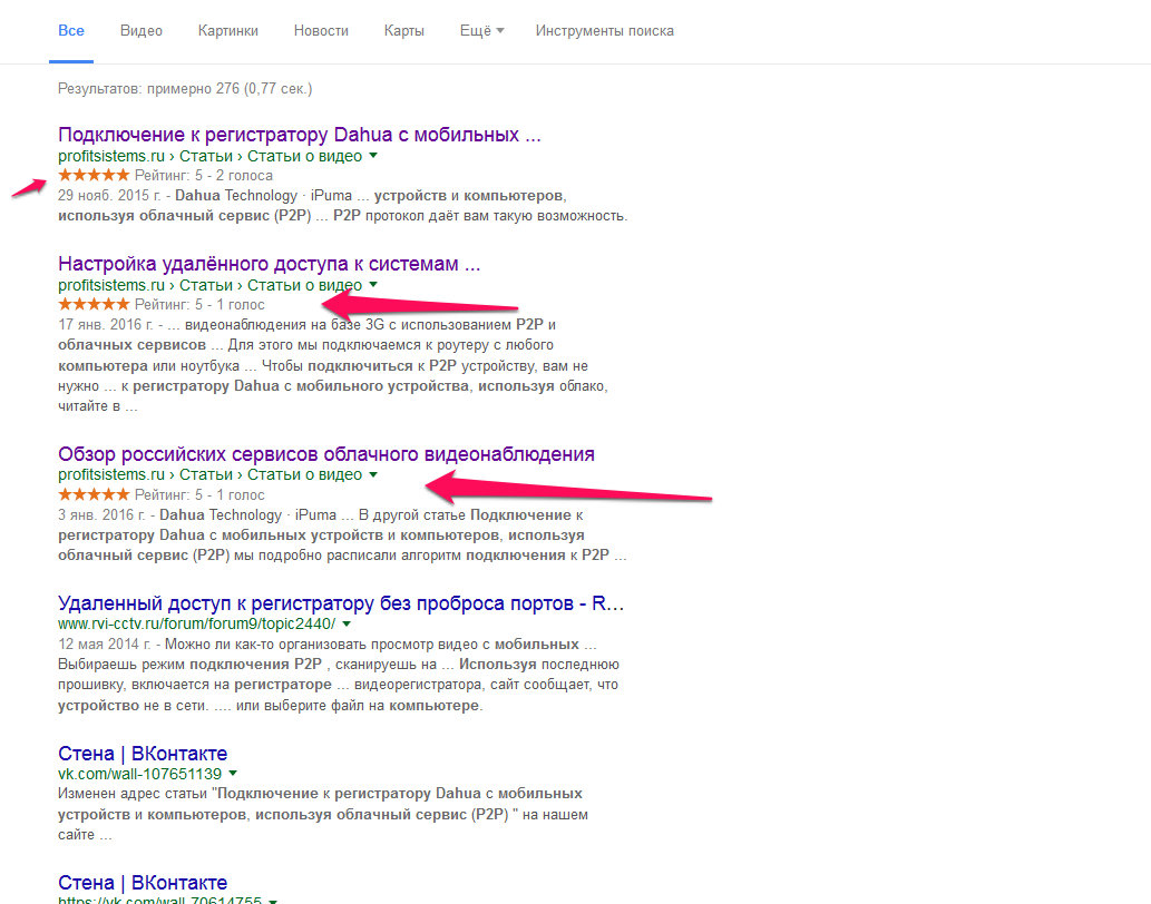

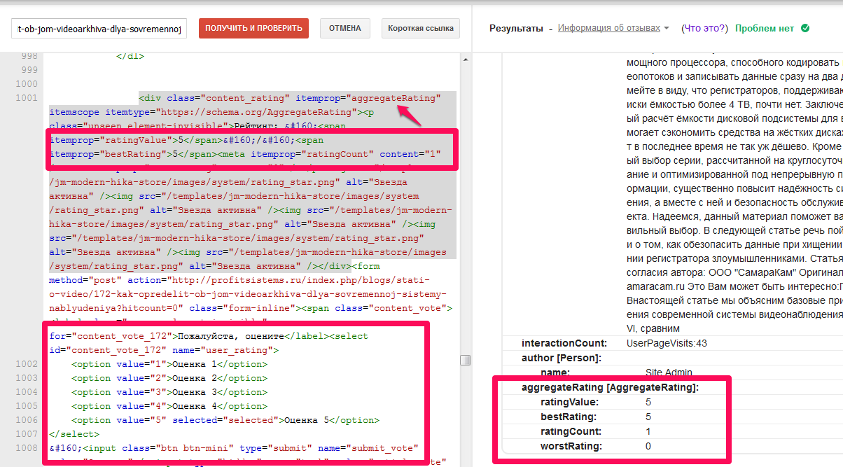

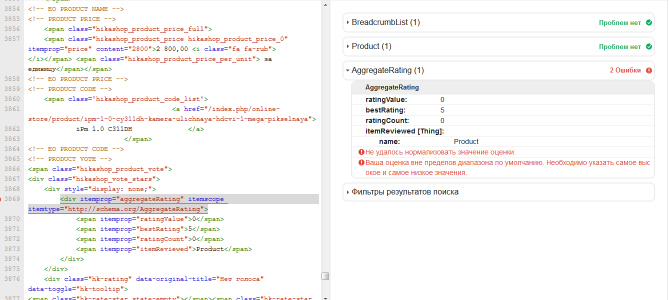

А я так понял, что при проверке не может быть посчитана среднее значение голоса потому что не указаны граничные значения рейтинга (самый маленький и самый большой). Только вот где это посмотреть
В статьях все отлично проходит (там другие ошибки)
вот как ругается на хику ( невозможно нормализовать оценку)
а вот в статье
Разница в параметре ratingValue видимо это рейтинг установленный по умолчанию в форме и причем нулевой (не существующий в диапазоне 1..5), вот система и ругается. Надо видимо подправить на 5 (чтобы по умолчанию стоял хороший) и проверить
PS. Блин зациклился я. Внимательное посмотрел ratingValue это значение рейтинга по итогам всех голосований. Сбило что он был 0 на странице товара где был рейтинг у товара 5. Оказывается дальше в топ-товарах вываливались товары с 0 рейтингом....
Нужно тогда уже везде рейтинги проставить

10 years 4 months ago #238120
Вот я про это и писала. Если есть хотя бы один голос, то рейтинг валидный у товара.
А если нет голосов, то его не надо выводить.
Потому что "0" считается неверным значением для ratingValue.
Арифметически ,если ratingCount=0, то вообще деление на ноль должно быть, так как сумма всех голосов должна делиться на количество проголосовавших.
Я убираю разметку рейтинга, если нет голосов.
Боюсь, если вы всем товарам сразу проставите рейтинг, Google может просто понизить вас в выдаче, или вообще выкинуть.

У меня в конфигурации задано:
Выберите тип рейтинга: Голосование & Комментарии
В моем случае я правлю шаблон vote -> mini
Причем, для "Голосование & Комментарии вместе" у них уже есть эта проверка (строка 48):
if ($row->hikashop_vote_total_vote > 0)
а для моих настроек нет.
Поэтому, я просто добавляю её.
Начиная с 65-й строки. Вместо:
<div style="display: none;">
		<div itemprop="aggregateRating" itemscope itemtype="http://schema.org/AggregateRating">
			<span itemprop="ratingValue"><?php echo $row->hikashop_vote_average_score; ?></span>
			<span itemprop="bestRating"><?php echo $row->hikashop_vote_nb_star; ?></span>
			<span itemprop="ratingCount"><?php echo $row->hikashop_vote_total_vote; ?></span>
			<span itemprop="itemReviewed">Product</span>
		</div>
	</div>
Пишу:
//almika insert if ($row->hikashop_vote_total_vote > 0) {
?>	<div style="display: none;">
		</div>
	</div>
<?php
	//almika insert }
Мои комментарии вы можете убрать (строки, начинающиеся с //), я так помечаю обычно то, что я правлю в шаблонах, чтобы легче было искать мои изменения, в том числе когда ставлю новую версию Хикашоп.
Удачи

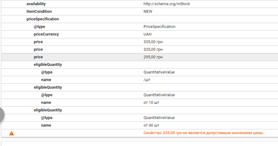

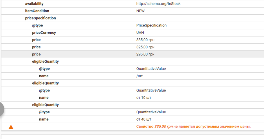

Вопрос по теме микроразметки. Все разметил, а Гугл ругается на "Price" пишет что значение не корректно. Так как прайс отображен цифра и значение "100 руб", а надо раздельно "цифра и валюта"
Вот так:
"price": 100, "priceCurrency": "USD"
Подскажите как реализовать, где копать и исправлять?

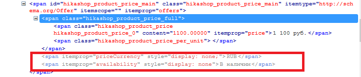

В HikaShop для цены и валюты хорошо задана разметка.
У вас, наверное, переопределены шаблоны вывода давно, и поэтому так происходит.
Эта строка отвечает за вывод валюты:
<span style="display: none;" itemprop="priceCurrency"><?php echo $CurrCode; ?></span>
В таком виде на сайте получается:
<span itemprop="priceCurrency" style="display: none;">RUB</span>
У меня используется шаблон вывода товара по умолчанию (product/show_default).
Если у вас другой шаблон, ищите в нем. Не в вашем переопределенном, а в оригинальном шаблоне. Оттуда в свой скопируйте.
Цена выводится в product/listing_price
Строка, где itemprop="price" стоит.
Удачи
  • Posts: 45
10 years 3 months ago #240632
Проблема в том что выводится вместе и цифра и валюта. Вот так:
<span class="hikashop_product_price hikashop_product_price_0" itemprop="price">247,00 грн</span>
В идеале сделать так:
<span class="hikashop_product_price hikashop_product_price_0" itemprop="price">247,00</span>
<span class="hikashop_product_price hikashop_product_price_0" itemprop="priceCurrency">грн</span>
Last edit: 10 years 3 months ago by pisok.
  • Posts: 382
  • Thank you received: 77
10 years 3 months ago #240640
Какая у вас версия Hikashop?
Смотрели ли вы оригинальные шаблоны?
В последней версии нет проблем с разметкой цены и валюты.
Я же не вижу код ваших шаблонов.
Та цена, которая у вас выводится (247,00 грн) - это для клиентов, она так и должна быть.
Валюта помечена display: none; - она не отображается на сайте.
Last edit: 10 years 3 months ago by almika.
  • Posts: 45
10 years 3 months ago #240812
Все так и есть. Но гугл все равно ругается. Пишет что недопустимое значение цены
  • Posts: 382
10 years 3 months ago #240820
Дайте ссылку на ваш сайт или кусок исходного кода страницы.
Обратите внимание на атрибут content для цены - только цена должна быть в качестве значения этого атрибута.
Всего доброго
