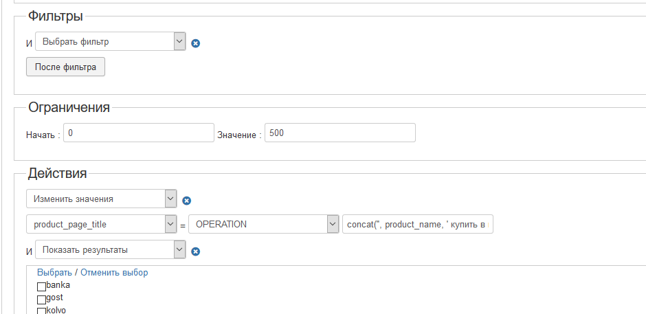

Тогда уточняющий вопрос: где найти подробную информацию по правилам конструирования строки.
Например, я пытаюсь сконструировать поле product_page_title из моего текста и наименования продукта.
Пишу: product_page_title = STRING = Коллекционный чай +product_name.
На выходе получаю "Коллекционный чай +product_name".
Пробовал product_page_title = STRING = Коллекционный чай .product_name
и product_page_title = STRING = Коллекционный чай {product_name}
Результат тот же...

для выполнения действий надо выбирать concat
например заголовок можно сгенерировать вот так:
concat('', product_name, ' купить в интернет-магазине  со скидкой')

А точки в тексте использовать нельзя, получается?
При использовании точек в тексте выдается ошибка: Таблица ' не существует
Точку убираю, и операция выполняется успешно...
Это касается только точек или всех знаков препинания?

Попробуйте экранировать точки с помощью \
