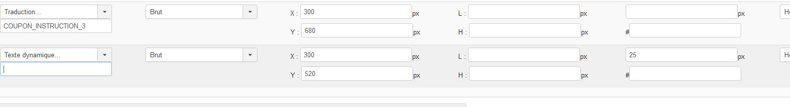

J'ai bien avancé, j'ai crée une presta, le e-ticket sérialisé correspondant et les champs customs.
J'ai crée un champ personnalisé "messageperso" il s'affiche bien dans la commande coté admin, mais je n'arrive pas à trouver la commande de texte dynamique pour afficher le message personnalisé sur le e-ticket .
merci pour votre aide

5 years 10 months ago #325596
Le "texte dynamique" permet d'afficher plusieurs champs à l'intérieur une chaine donnée.
Comme dans la page d'exemple pour générer une URL à partir de données de la table "item" (produit de la commande):
http://www.hikashop.com/product/{order_product.product_id}-{order_product.order_product_code}
Si vous souhaitez juste afficher votre champs personnalisés, il est préférable de sélectionner la "table" dans lequel se trouve votre champs et indiquer son namekey ("messageperso" dans votre cas).
Cordialement,
The following user(s) said Thank You: NJWEB

5 years 10 months ago #325617
Merci, donc texte brut, et la commande exacte pour aller chercher le champs "messageperso" ?
merci par avance
  • Posts: 70
  • Thank you received: 8
5 years 10 months ago #325646
Merci j'ai trouvé {order.messageperso} tout simplement :)
