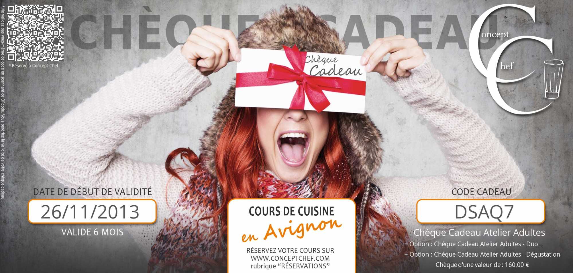

Pendant ce temps j'en ai profité pour compléter le code, toujours en fonction de mes besoins mais peut être cela peut-il vous servir...
Lorsque l'on ajoute les lignes d'options - s'il y en a - sur le ticket, il est utile que le client comprenne que ce sont des options qu'il pourra commander par la suite en déduisant leur valeur. J'ai juste ajouté "en dur" un libellé (pas propre, je sais) dans le case 'option_product' :
return "+ Option : ".$full_product->$field;

12 years 9 months ago #134087
Vous pouvez utiliser un dynamic text qui sera nettement plus clean et flexible.
Option : {option_order.0.order_product_name}
Il n'est pas obligatoire qu'une personne souhaiter ajouter "Option" devant tous les champs venant d'une option.
Pour le product price, je vais ajouter une nouvelle option afin de pouvoir avoir le prix avec options (comme vous avez fait) et sans options (comme c'est actuellement).
Cordialement,

  • Posts: 16
12 years 9 months ago #134168
Jerome wrote: Oui oui, le système est extrèmement flexible (peut être même trop) !
Non, au contraire, c'est parfait. En la matière, le mieux n'est pas l'ennemi du bien... sauf si les docs ne disent pas tout :whistle:
{_.HIKASHOP_OPTION}: {option_order.0.order_product_name}
Alors celle là il fallait la trouver !!
MY_TRANSLATION_ATTACHSERIAL="Option :  {option_order.0.order_product_name}"
Et là je n'aurais jamais tenté le coup de placer ça directement dans le fichier de langue :dry:
Il y a tellement de possibilités non documentées qu'il est difficile de tout tester, d'autant qu'il faut regénérer l'image pour voir les résultats. C'est assez long et rébarbatif, j'en ai encore les yeux qui piquent et les doigts gourds !
J'y suis arrivé quand même grâce à vous et au travail remarquable que vous avez effectué sur le plugin. Je vous ai ennuyé avec mes besoins et vous avez répondu à tout ! Chapeau bas et merci encore !
Cordialement

PS : Votre chèque cadeau est vraiment joli ! Ca me fait plaisir de voir des résultats comme cela :)
