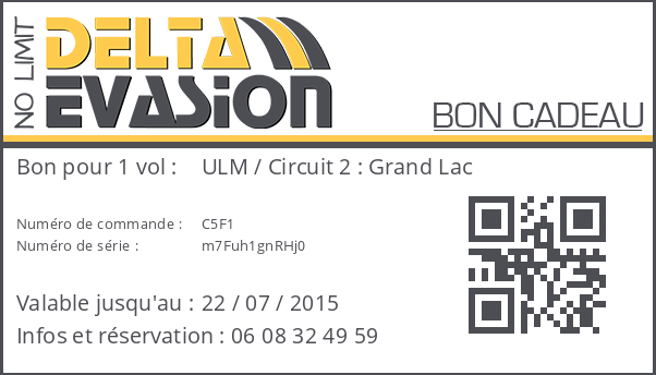

Je rame sec sur la création du bon cadeau attaché à l'email ...
J'ai un sérieux soucis (je pense de syntax) ou alors de config et lire et relire et relire les tutos et recommencer à zéro plusieurs fois ne m'ont pas fait avancer d'un pixel...
Donc, après des heures de patinage, je suis contraint de faire appel à vous avant de faire un burnout...
A part le QR code, le prix du produit acheté et du texte, je n'arrive pas à inclure des informations dont j'ai besoin dans l'image jointe au mail, soit :
1 - Le nom du produit acheté [edit] Le nom c'est bon :)
2 - La date de fin de validité achat+1an (info incluse dans le plugin coupon)
Merci de me mettre sur la voie, car là je suis au milieu du désert...
Je ne sais plus où regarder ni quoi changer.
Merci d'avance.
Last edit: 12 years 1 month ago by antidotcom. Reason: ça avance :)
  • Posts: 26384
  • Thank you received: 4077
12 years 1 month ago #164906
Pour inclure la date de fin de validité du coupon, vous devez utiliser la valeur sauvegardée dans le "extradata" du serial.
Type : Serial data... / extradata.discount_end
Format : Date / %d/%m/%Y
Référence : www.hikashop.com/forum/17-serial-how-to/...to-email.html#163650
Si vous avez d'autres soucis pou le plugin AttachSerial, n'hésitez pas à demander.

12 years 1 month ago #165021
Merci, le bon cadeau est géré :)
