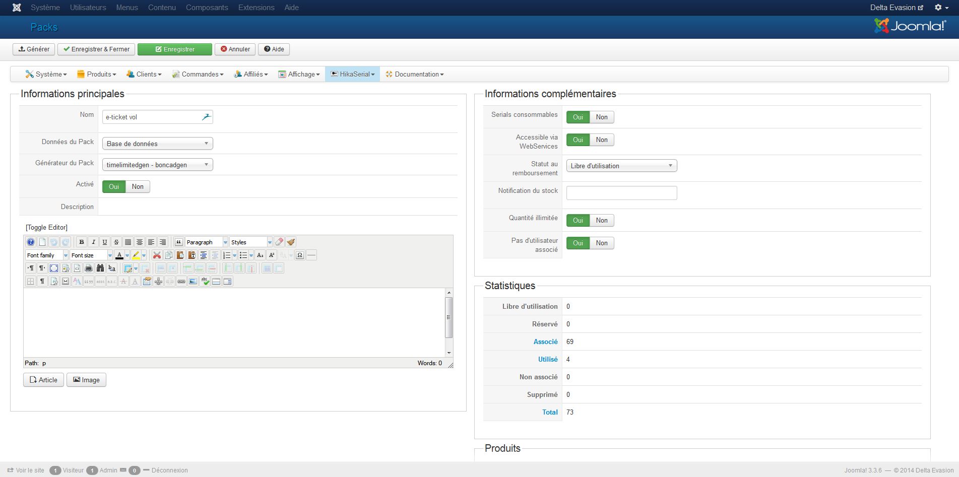

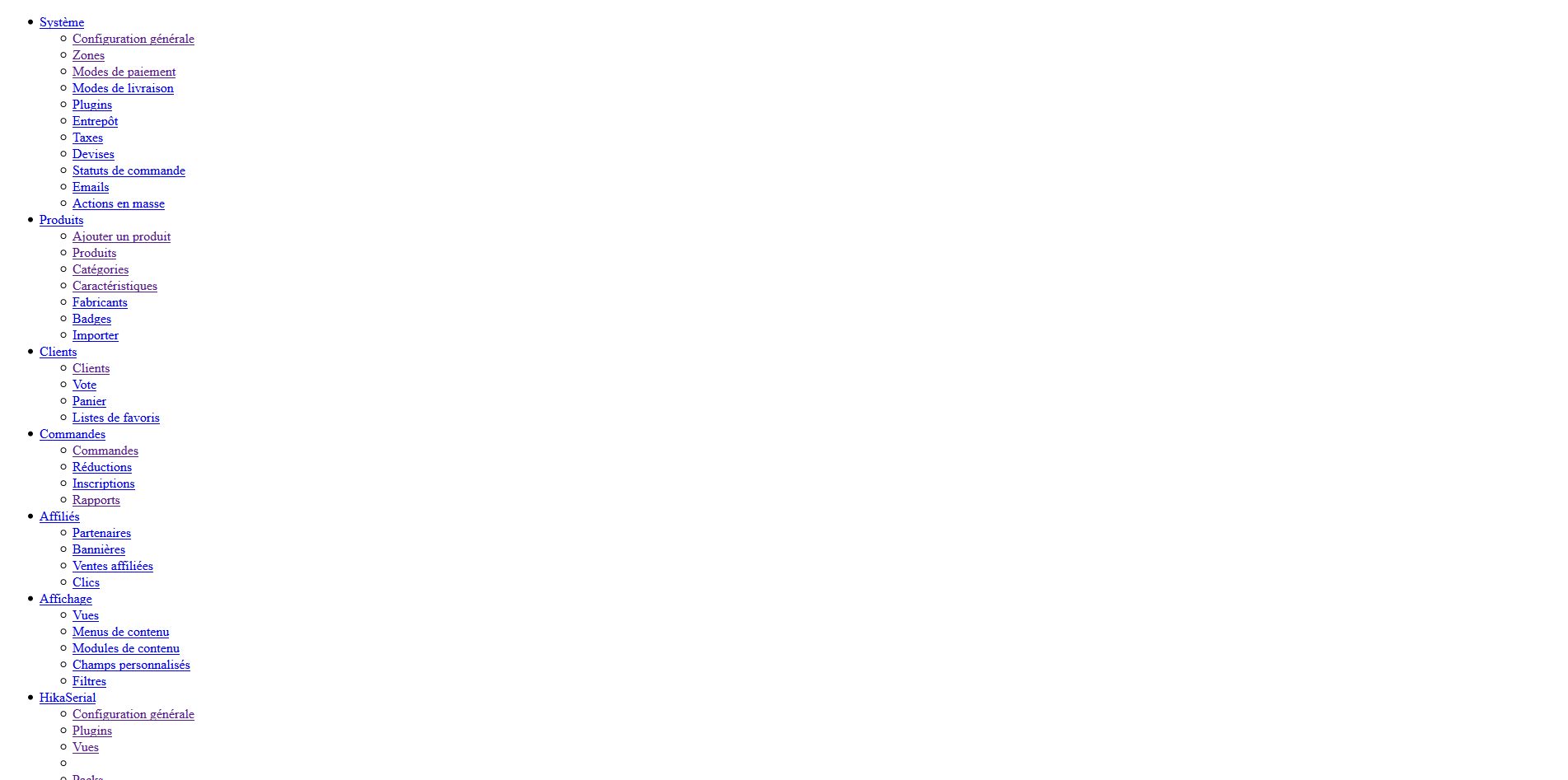

Alors j'ai désinstallé le plugin time limited, et réinstallé le tout : Toujours un problème d'affichage dans le backend (impossible d'éditer un générateur déjà créé) ... voir images jointes
La validation en 2 étapes ???
J'ai 2 plugins d'activés : Time limited - HikaSerial Generator plugin et AttachSerial - HikaSerial plugin
Dans l'attachserial j'ai une ligne texte dynamique ( www.xxx.com/index.php?option=com_hikaser...k=consume&hikaserial [data]={serial.serial_data}&confirmation=1&hikaserial[format]=html ) . Format QRcode
1 pack avec données du pack " base de données " et le "timelimitedgen" en générateur du pack.
Au cas où, j'ai fait mes test avec un système de paiement "on delivery" (au cas où) mais je ne vois pas où serait le soucis.

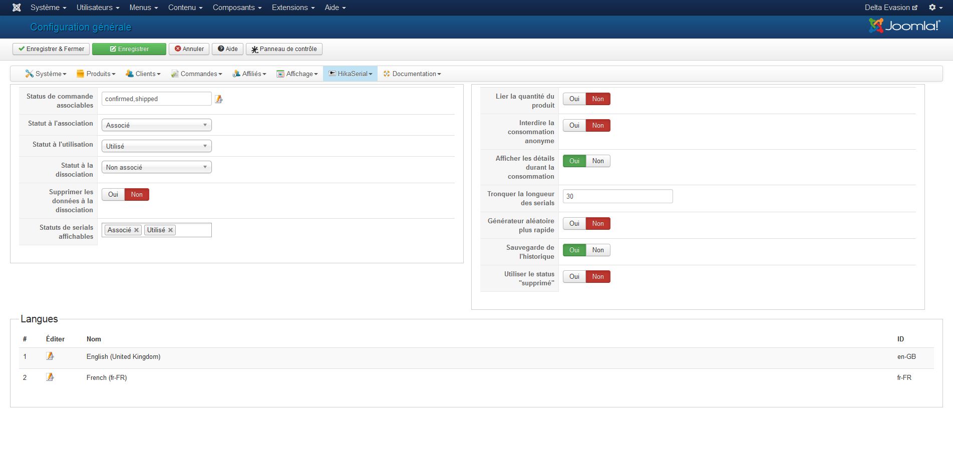

Et quelques copies d'écran de la config

Veuillez re-télécharger HikaSerial 1.8.3 pour avoir les fix au niveau des différents warning ainsi que pour la fatal error lié au plugin "timelimitedgen" et la génération de serial de test.
Je remarque par contre que vous avez le plugin "etickets", qui est pour l'extension "Etickets 4 HikaShop" et qui n'est pas HikaSerial.
Pour votre pack, je vous recommande de changer le status au remboursement et de ne pas utiliser la base de données pour les données du pack.
Pour le reste, le lien me semble correct. Il utilise bien "hikaserial[data]" et non "hikaserial[serial_data]".
Le système de consommation n'est donc logiquement pas appelé mais la donnée est lue pour pré-remplir le champ texte.
