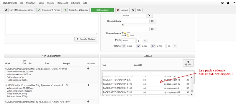

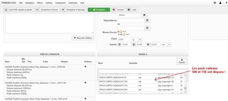

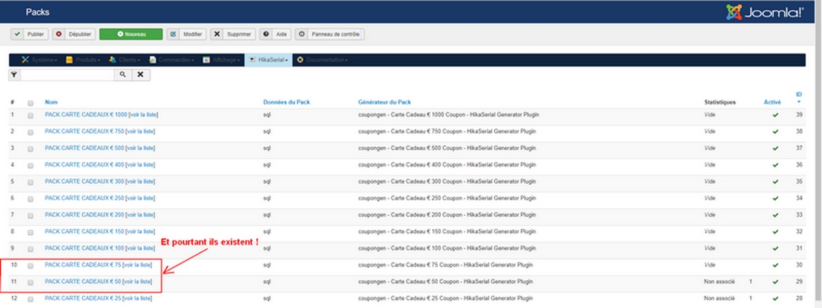

En voulant rattacher des packs à une variante de produit, 2 packs sont absent dans la liste, alors qu'ils ont été précédemment créés...
Impossible de continuer, je suis bloqué...

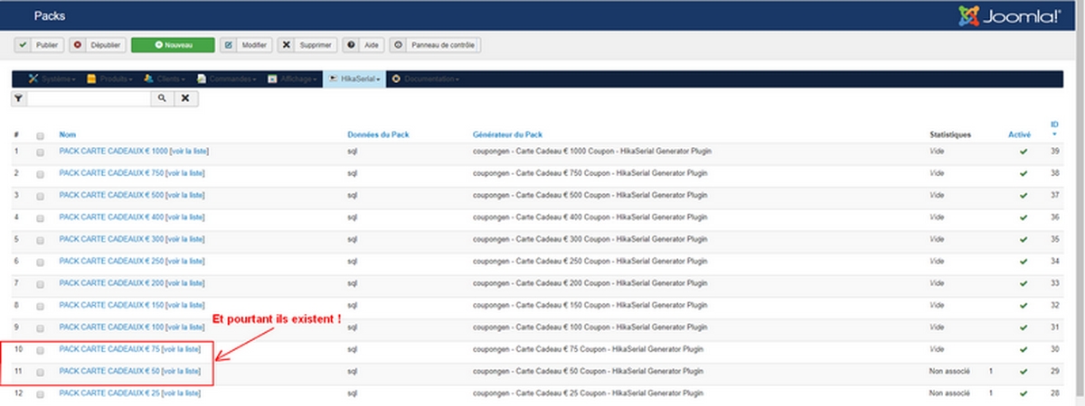

En effet, c'est étrange que ces deux packs spécifiques ne soient pas visible.
A première vue, je pencherais sur un soucis lié au chargement des données pour la "namebox", il faudrait voir combien vous avez de pack au total et s'il n'y aurais pas un soucis dans le système de "namebox" d'HikaShop qui causerait un potentiel "saut".

  • Posts: 35
8 years 10 months ago #276660
J'ai 36 packs : 12 valeurs de prix en 3 currencies différentes, ce qui fait 36 occurrences, car compte tenu des taux de changes, je vois mal un américain offrir un chèque cadeau de $ 23.78 à son neveu pour Noël... Il s'attendra plutôt à des valeurs "rondes" tel $25, $50, etc.

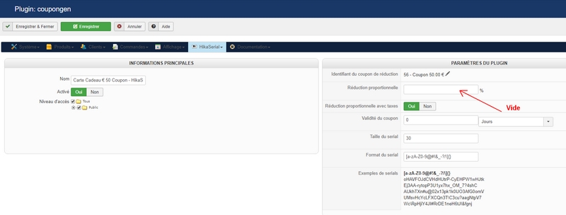

En infos complémentaires :

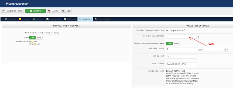

- concernant la "variable discount", elle est laissée à vide dans tous les plugins :

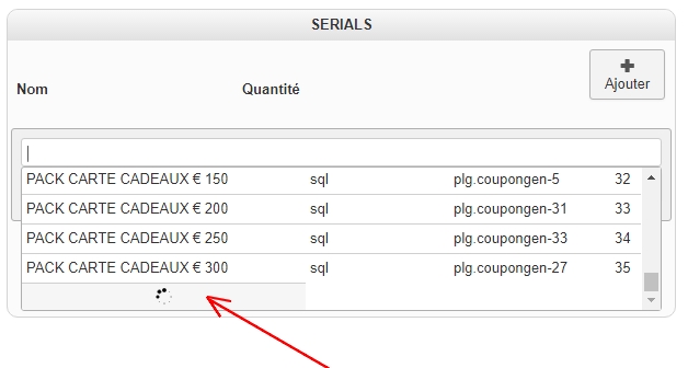

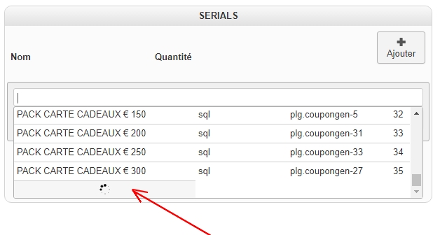

- Concernant la liste déroulante, j'ai remarqué que la petite roue tourne sans cesse...

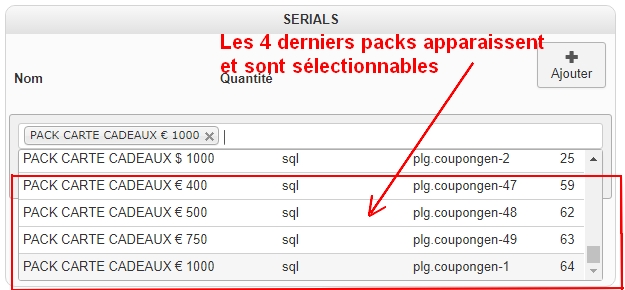

  • Posts: 35
8 years 10 months ago #276749

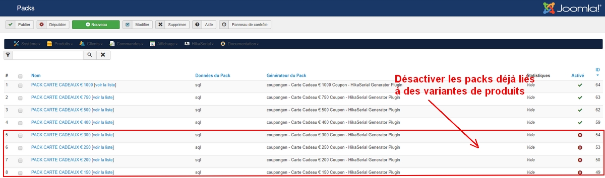

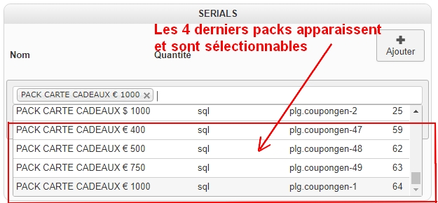

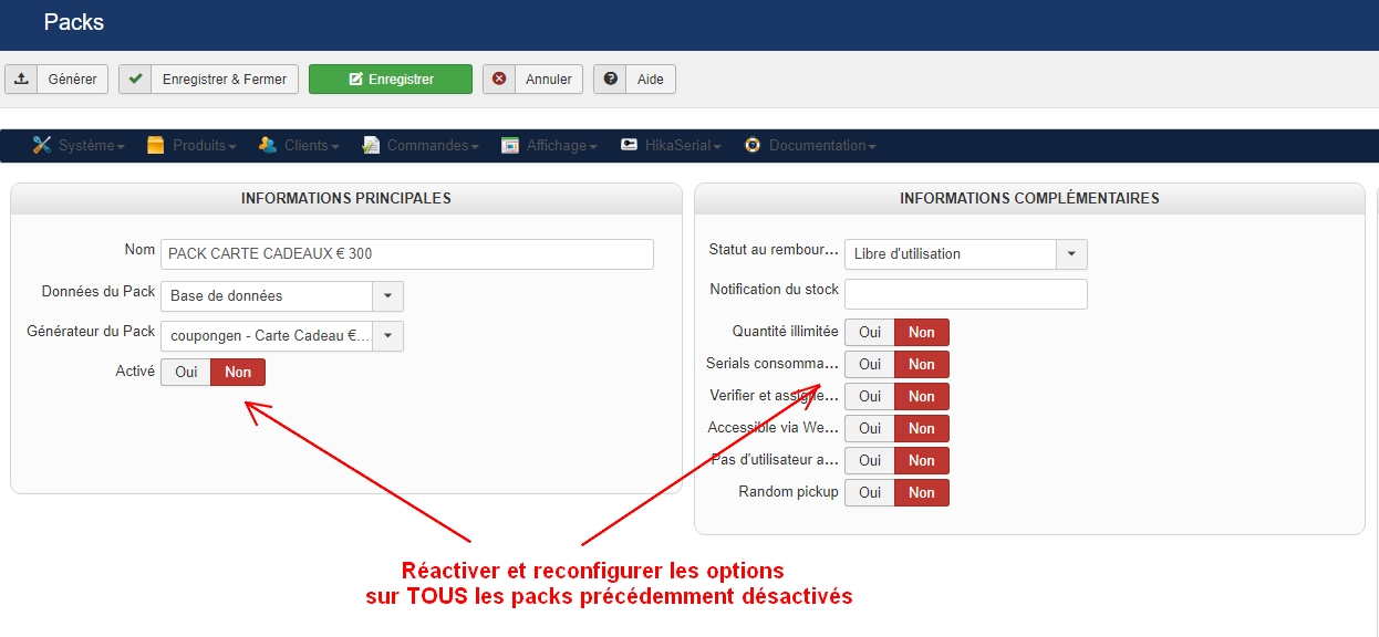

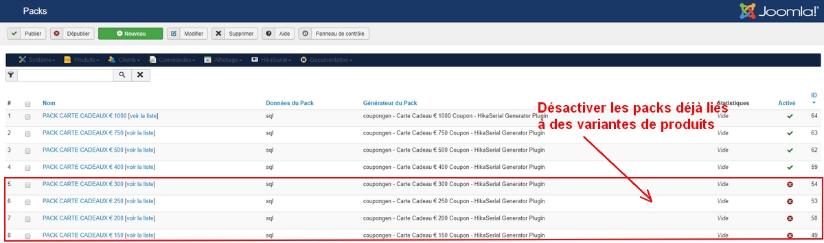

J'ai fini par comprendre que la liste déroulante n'accepte pas plus de 32 items... Donc à partir du 33éme pack, celui-ci n’apparaîtra pas, et donc de fait il sera impossible de le sélectionner.
Partant de cette logique et vu que j'ai un minimum de 36 packs, j'ai trouvé le work-around suivant :
1°) désactiver provisoirement autant de packs (précédemment liés à des variantes de produits) que nécessaire (dans mon cas 4 packs).
2°) lier tous les nouveaux (ou plutôt les derniers restants dans mon cas) produits ou variantes de produits à leurs packs respectifs

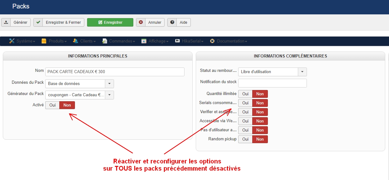

3°) réactiver tous les packs précédemment désactivés et reconfigurer leus options des informations complémentaires qui suite à cette manipulation sont toutes passées mystérieusement à "NON" (déjà évoqué comme "bug gênant").
Bref, je suis dépanné, mais je pense que c'est à corriger car vraiment bloquant.
